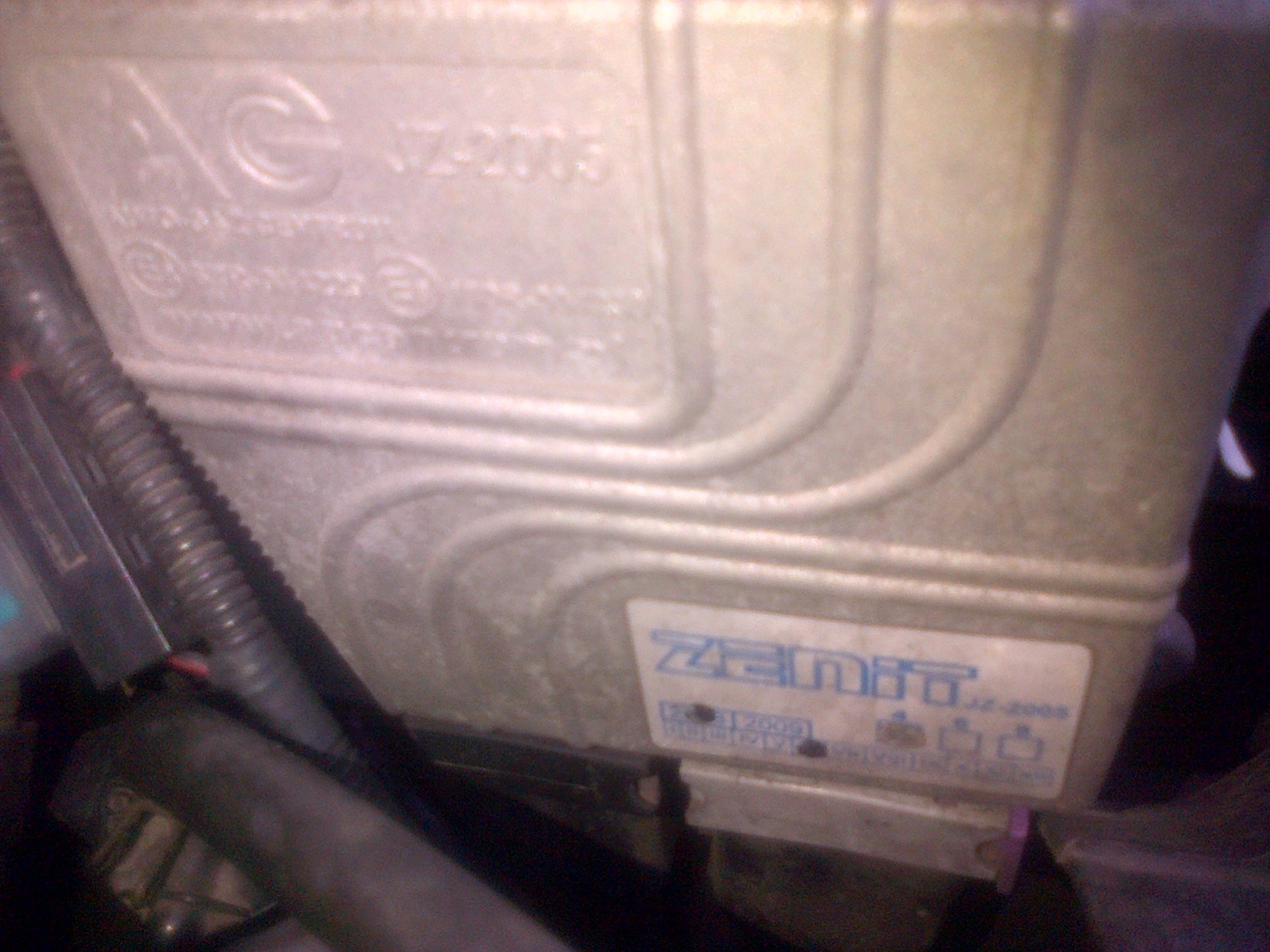

    dudzior73
    Posty: 132
    Ocena: 5
    Parownik - tabliczka znamionowa 67R-01 4066 mod.AT09 1218562
    Komputer - AG SZ-2005. firma Zenit 2005
    Listwa - nie mam pojęcia gdzie danych szukać.
    Jutro wrzucę fotki.
    corolla E11 lpg sekwencja - 3 tys obrotow, brak mocy, heck engine corolla E11 lpg sekwencja - 3 tys obrotow, brak mocy, heck engine corolla E11 lpg sekwencja - 3 tys obrotow, brak mocy, heck engine
    Ciekawostka taka - po resecie kompa gazik w ogóle nie włączony (żadna kontrolka na wskaźniku się nie paliła). Po osiągnięciu odpowiedniej temperatury dla uruchomienia gazu toyota zaczęła szarpać jak by brakło paliwa. Uruchomiłem gaz pstryczkiem i wszystko wróciło do normy.
    Moje domniemanie -- BP i LPG jest oparte na mapach jakby w trybie awaryjnym czy cuś takiego, aczkolwiek czytając wątek na temat sondlambady takowej w swoim aucie nie zidentyfikowałem chyba że umieścili ją na wydechu pod podłogą.
    Wydusiłem te 110 heck się zapalił zgasiłem auto zmostkowałem styki dla odczytania błędu kodu i dupa w dalszym ciągu tylko błąd czujnika prędkości. A stawiam że uboga mieszanka gazowa.
  • #11 14294834
    krzysiek11
    Posty: 87
    Ocena: 23
    Przyczyna,to źle dostrojona gazownia.Możesz sprawdzić omomierzem opór na każdym wtryskiwaczu lpg,wartości powinny być zbliżone.Jeżeli nie masz możliwości podpiąć się pod komp Lpg,to niewiele z tym nie zrobisz.
  • #12 14294902
    ociz
    Posty: 15844
    Pomógł: 1379
    Ocena: 3484
    Wtryski to Apache IG1, podobna półka jakościowa i cenowa co Valtek 30, czyli najniższa.
    Czujnik ciśnienia na silniku to zły pomysł, one są wrażliwe na drgania i się psują.
