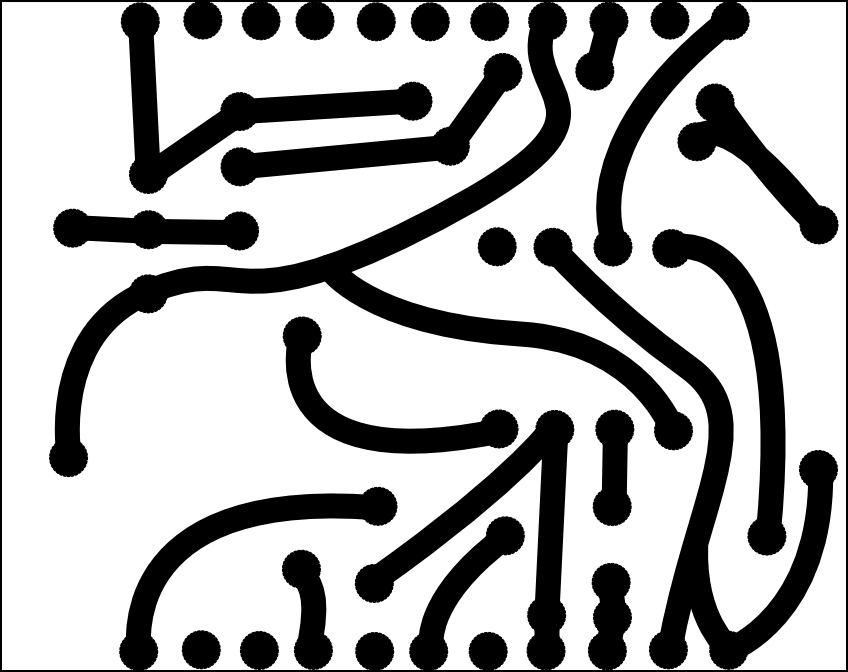

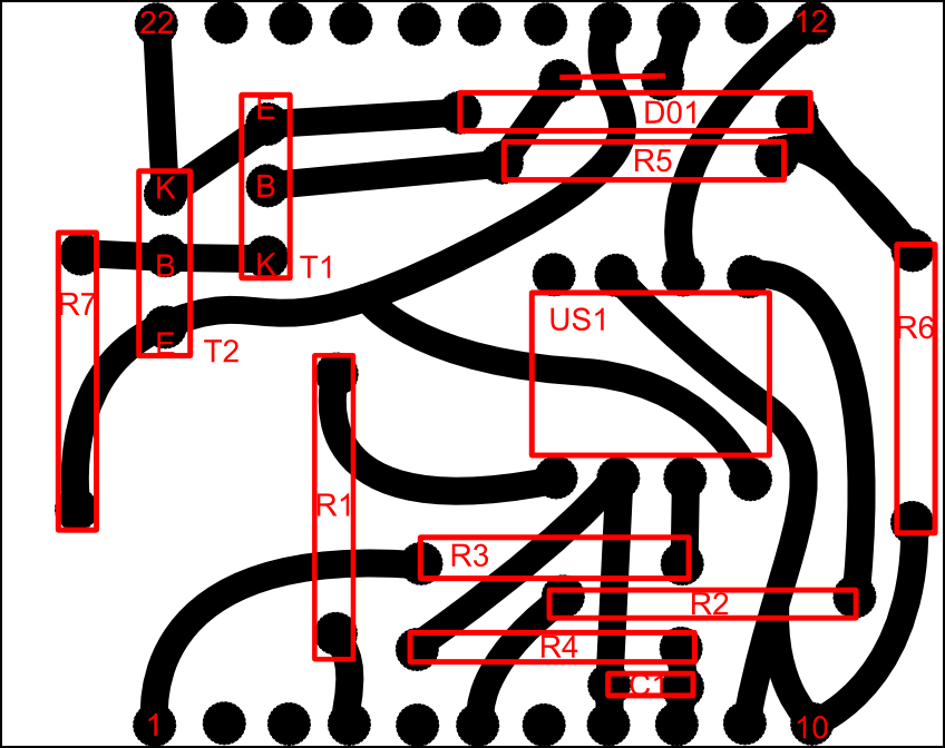

    Przygotowałem rysunek płytki:
    V640 - Zastąpienie układu HLY7006 wzmacniaczem operacyjnym V640 - Zastąpienie układu HLY7006 wzmacniaczem operacyjnym

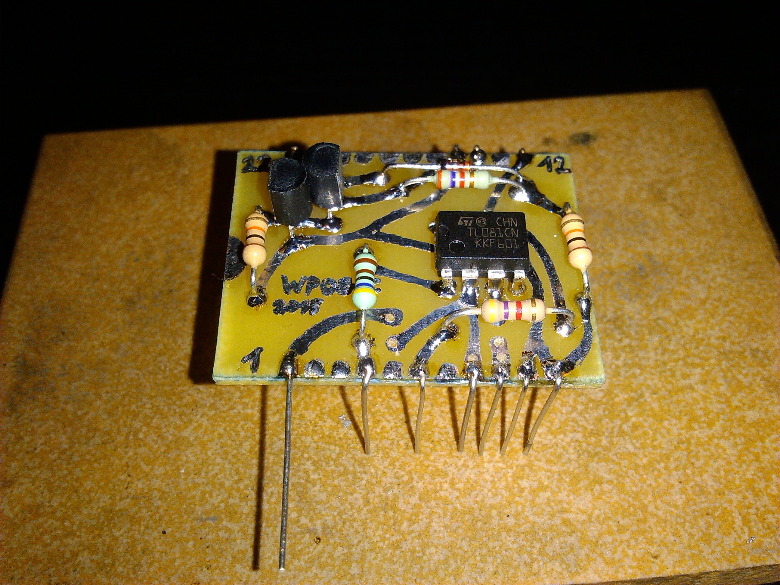

    Tak to wyszło:
    Jakby ktoś mógł rzucić okiem na tę płytkę, czy się nie pomyliłem. Mam też pewne wątpliwości co do elementów półprzewodnikowych. BC157 zastąpiłem BC557B, BC147 -> BC546B, nie mam natomiast pojęcia co to jest BAYP795, w mierniku bez hybrydy była to dioda BAY55, zastąpiłem ją 1N4148 ale tu mam największą wątpliwość czy dobrze zrobiłem.

    Z braku czasu wlutowałem WP081C bez dodatkowego układu kompensacji (nie miałem rezystora 15M), jedynie potencjometr R28 zastąpiłem zworą, tak że między wejściami układu jest rezystor 100M. Miernik działa (choć oczywiście na zakresach poniżej 150mV brak kompensacji daje o sobie znać). Teraz mogę myśleć o zdobyciu i wstawieniu oryginalnej hybrydy. W sumie to autor z RE trochę zawalił sprawę, bo układ kompensacji zmieścił by się na płytce, zamiennik sprzedawany na Allegro nie ma tych wad.

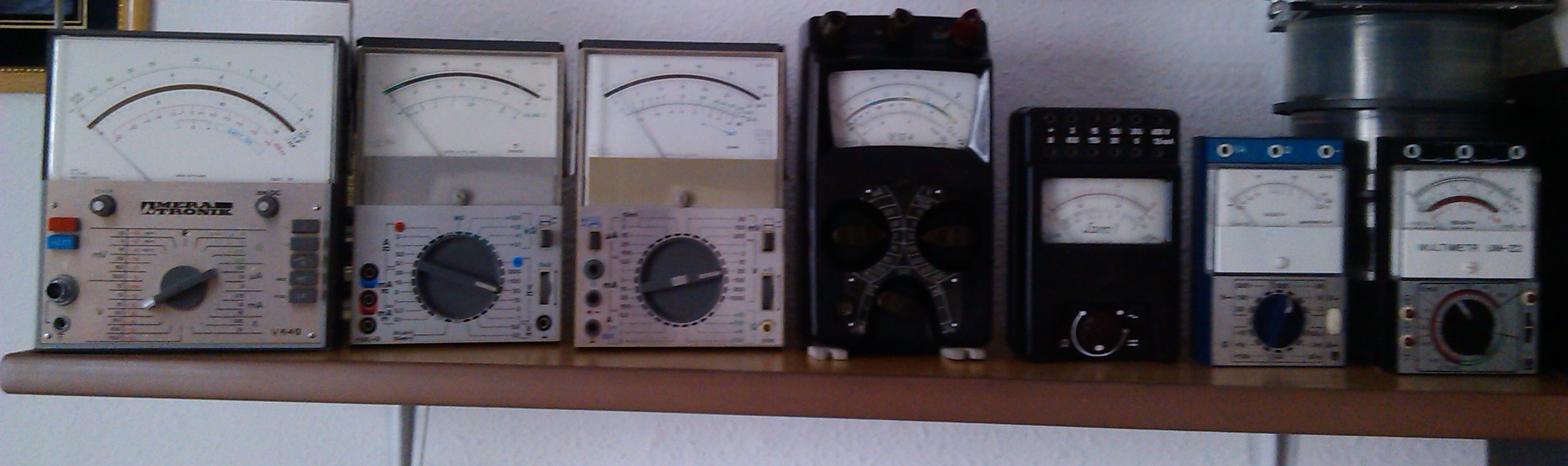

    Jeśli przyjrzeć się jego parametrom, to poza ogromną impedancją wejściową "tyłu nie urywa", w zasadzie UM-110 ma zbliżone parametry. Bez sondy w.cz. pasmo ma tylko do 20kHz i rzeczywiście tak jest, tutaj UM-110 wypada podobnie, a UM-112 "bije je na głowę".
    Mam jeszcze takie pytanie niezwiązane z tematem - czy są jakieś przeciwwskazania do przechowywania tych mierników w pozycji stojącej? W zasadzie w oryginalnym pokrowcu w takiej właśnie pozycji wisiały. Instrukcja nic nie wspomina o sposobie przechowywania. Rzecz jasna chodzi mi o ustrój pomiarowy.
