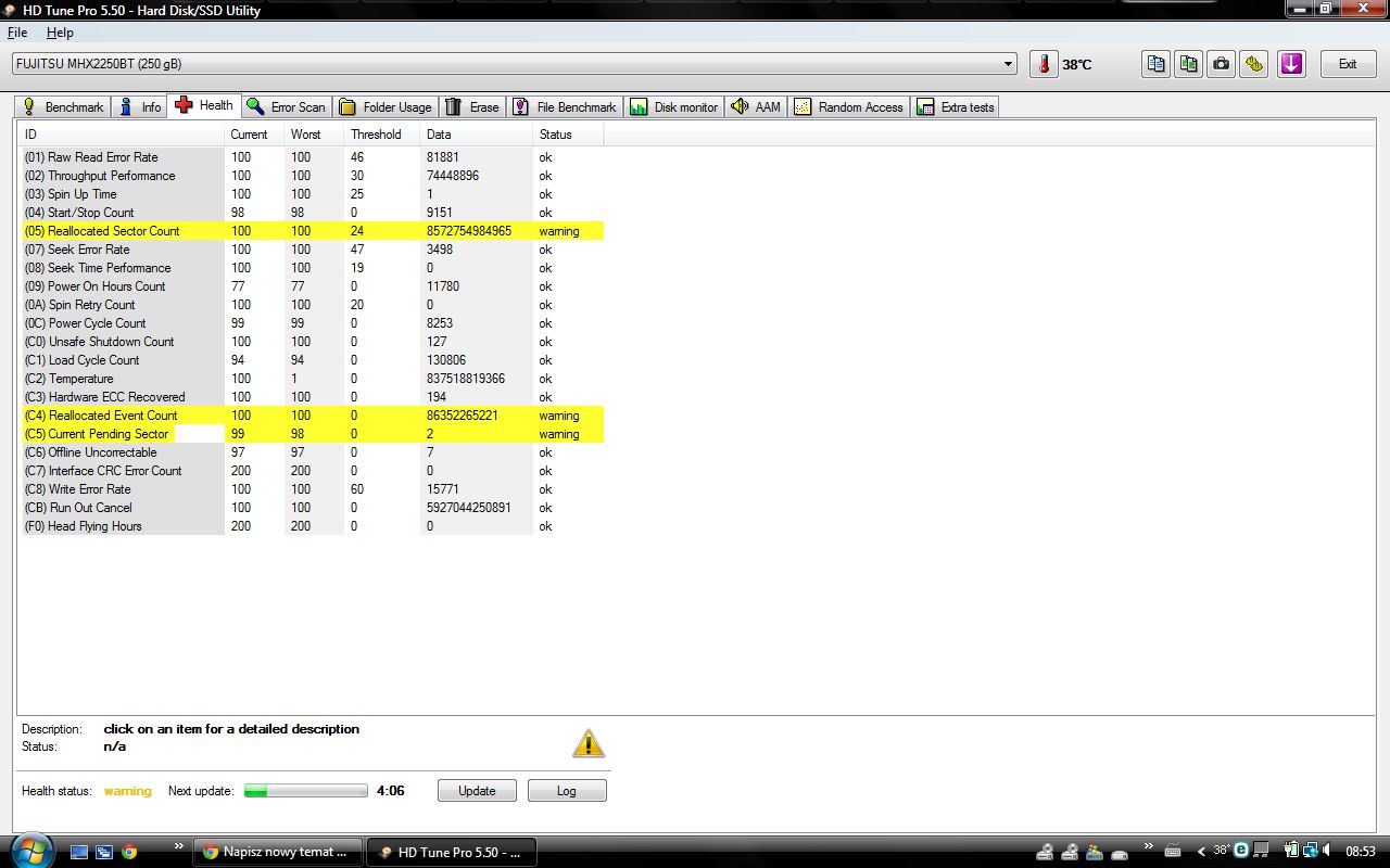

    Proszę o analizę SMART dysku:
    Analiza SMART dysku Fujitsu MHX2250BT w Toshiba Satellite A200-18M Analiza SMART dysku Fujitsu MHX2250BT w Toshiba Satellite A200-18M

    Dysk tylko do wymiany.
    Wartość realokowanych sektorów jest kosmiczna - może to być też błąd w SMART.
    Dla pewności przydałoby się wykonanie procedury naprawczej (zerowanie i remap) i skanu w MHDD.
    Można bez problemu podłączyś dysk SATA 600 - interfejs jest wstecznie kompatybilny.

    Tutaj wartość raw w dec znacznie myli, w hex wygląda to na 5 realokowanych sektorów, dla pewności przydałby się też opis z HDSentinel, powinien rozszyfrować ten sposób zapisu.

    Ja bym najpierw proponował abyś przeniósł dane na inny nośnik
    Następnie wyzerował i zrobił skan wtedy dowiesz się jaka jest prawdziwa powierzchnia
    Dyski Fujitsu mają swój świat co do smart i widać że jest przekłamany

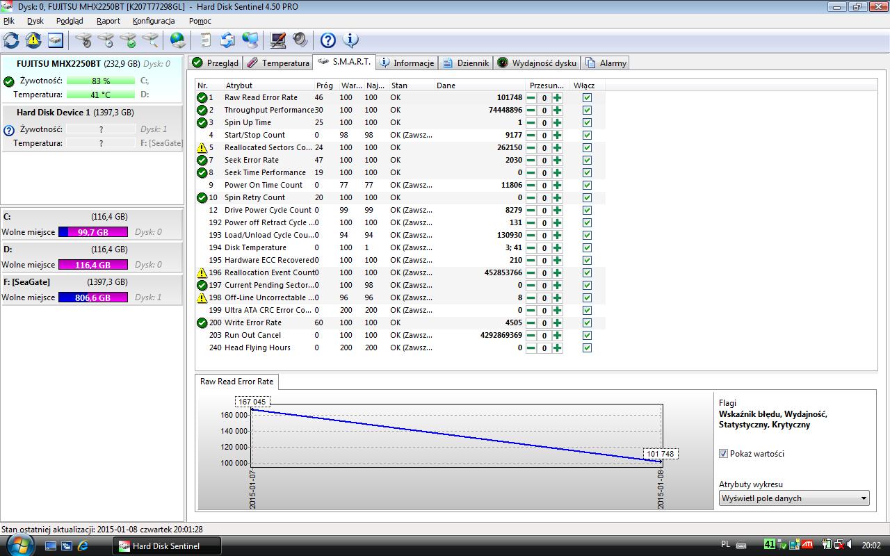

  • #7 14297233
    zraff
    Posty: 39
    Ocena: 9

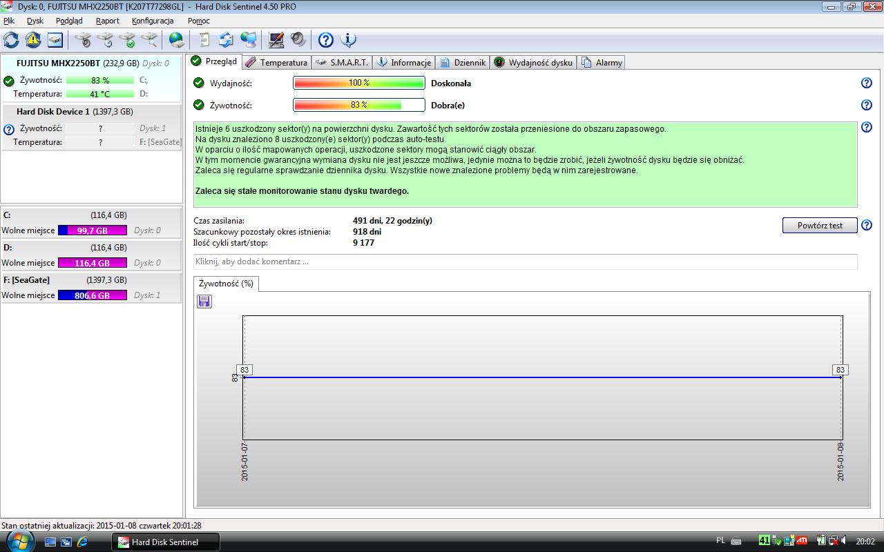

    Dzięki za szybkie odpowiedzi. Screeny z HDSentinel:
    Nocą go przepuszczę przez MHDD i powklejam zdjęcia.
  • #8 14297464
    mati211p
    Posty: 16923
    Pomógł: 2585
    Ocena: 1134
    Dobrze mówiłem, że jest 5 realokowanych sektorów. Taki dysk po procedurze zerowania i remapu oraz wcześniejszym zabezpieczeniu danych poleciłbym używać jedynie jako magazyn mało ważnych danych.

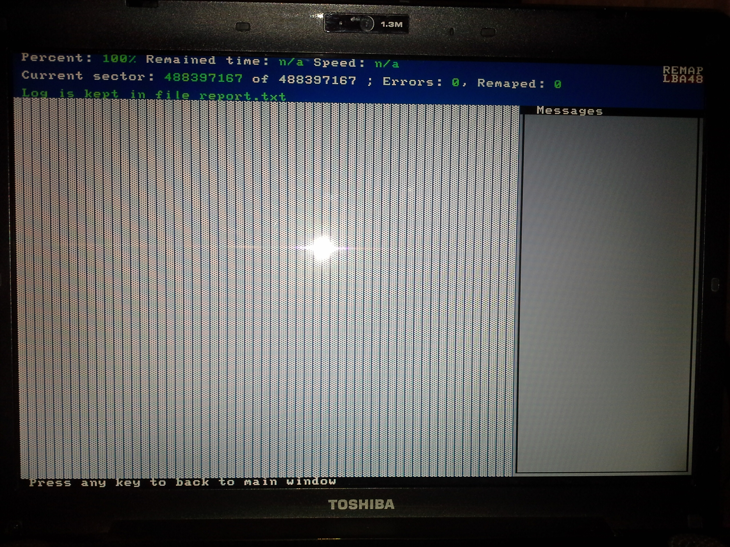

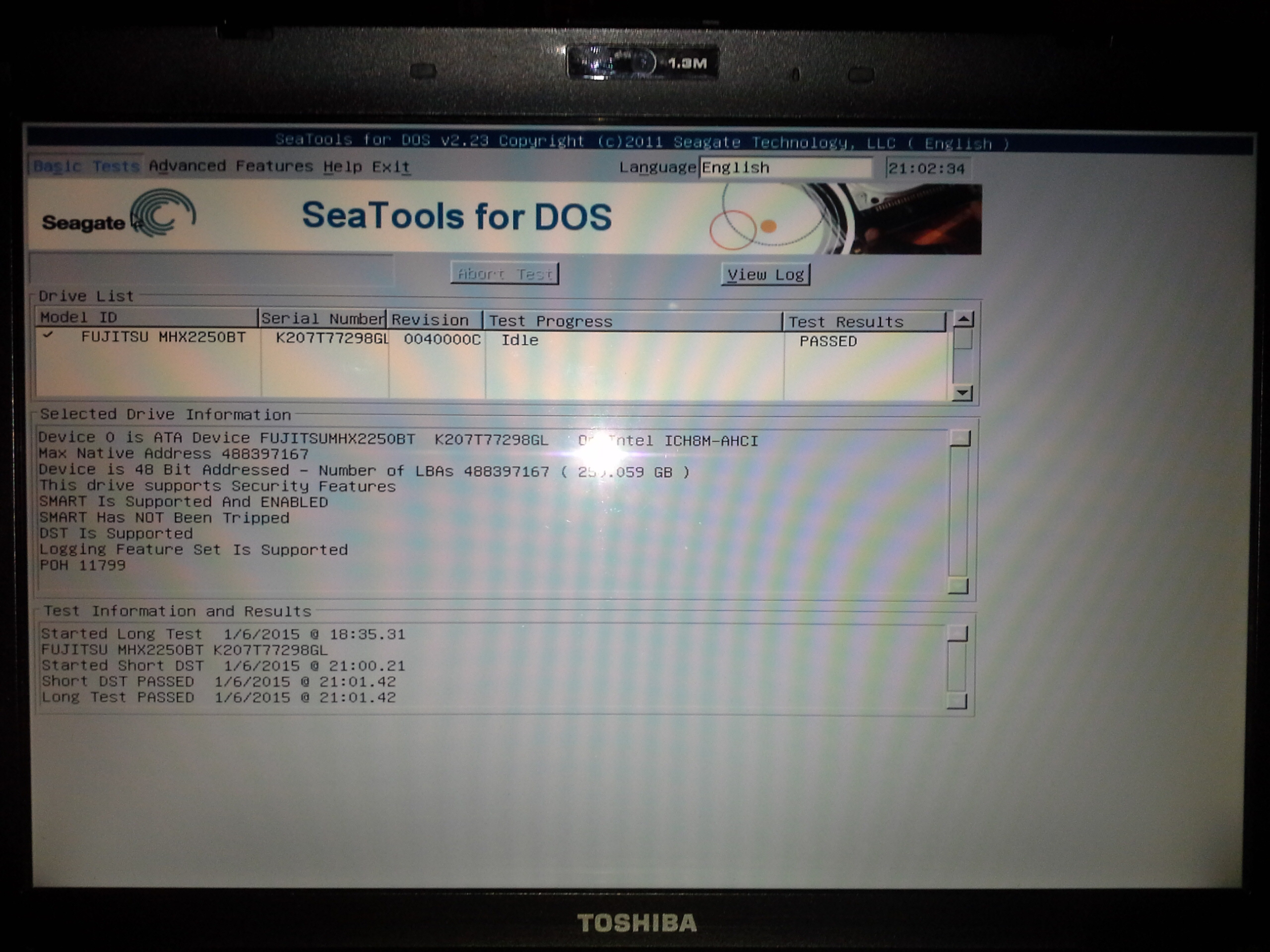

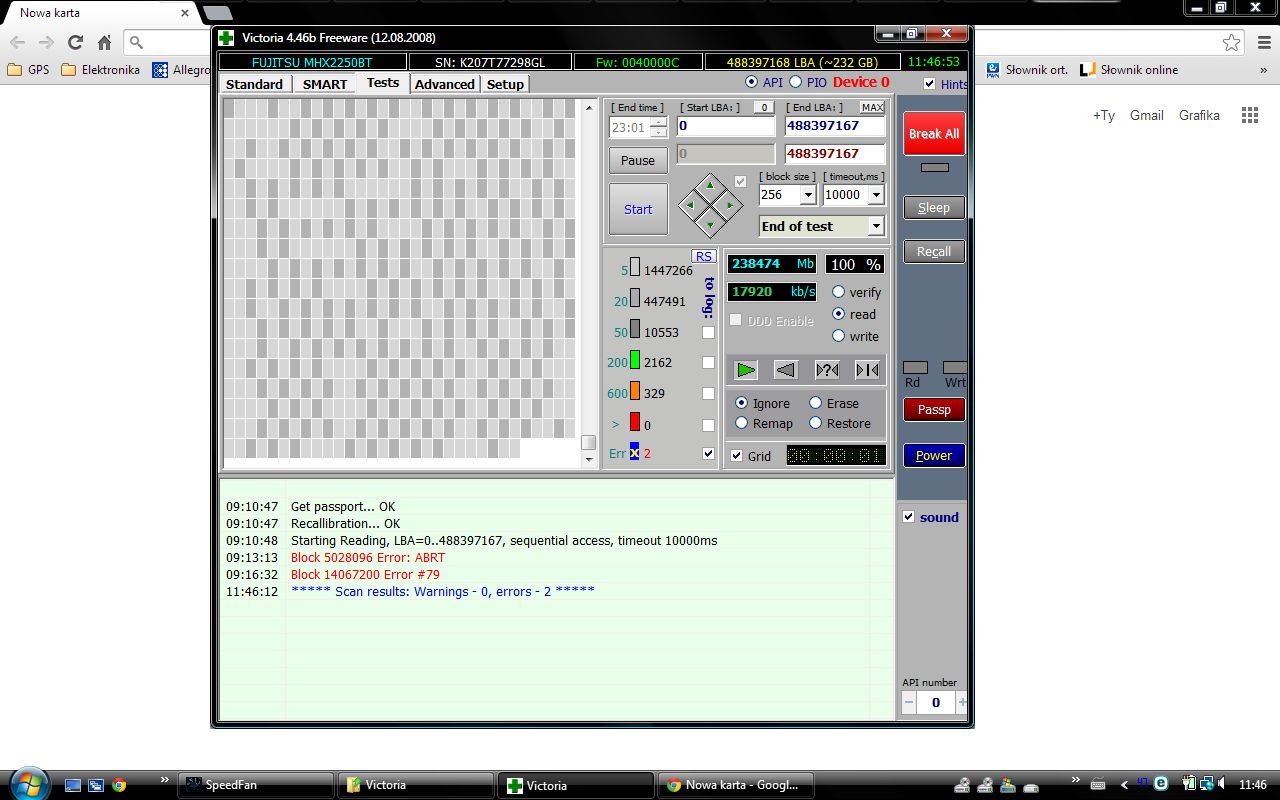

  • #9 14307949
    zraff
    Posty: 39
    Ocena: 9

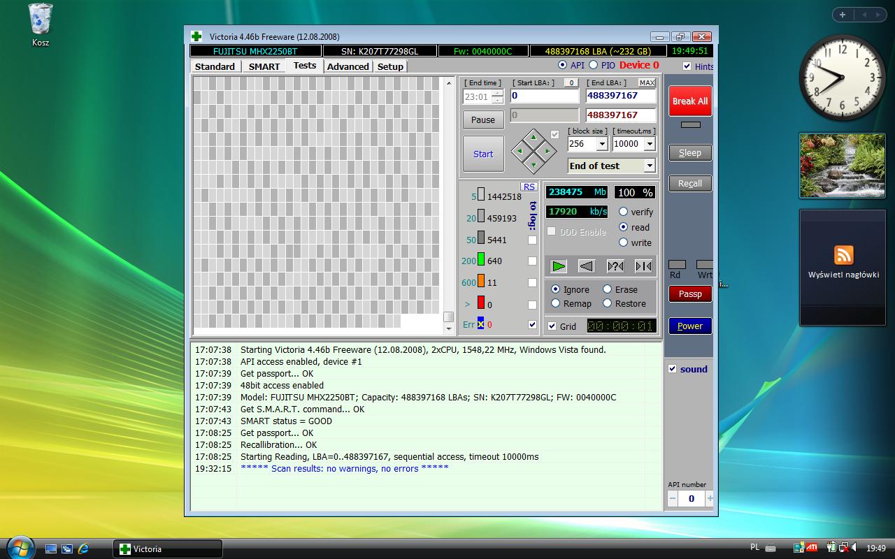

    Trochę mi to zajęło...
    Przed wyzerowaniem dysku:
    Po wyzerowaniu i remapowaniu programem Vivard (MHDD nie widział dysku):
    Analiza SMART dysku Fujitsu MHX2250BT w Toshiba Satellite A200-18M Analiza SMART dysku Fujitsu MHX2250BT w Toshiba Satellite A200-18M Analiza SMART dysku Fujitsu MHX2250BT w Toshiba Satellite A200-18M Analiza SMART dysku Fujitsu MHX2250BT w Toshiba Satellite A200-18M Analiza SMART dysku Fujitsu MHX2250BT w Toshiba Satellite A200-18M
    Dysk idzie na razie w odstawkę, proszę o podpowiedzi czy jeszcze się do czegoś przyda?
    Przesiadam się na wspomniany wyżej SEAGATE.
