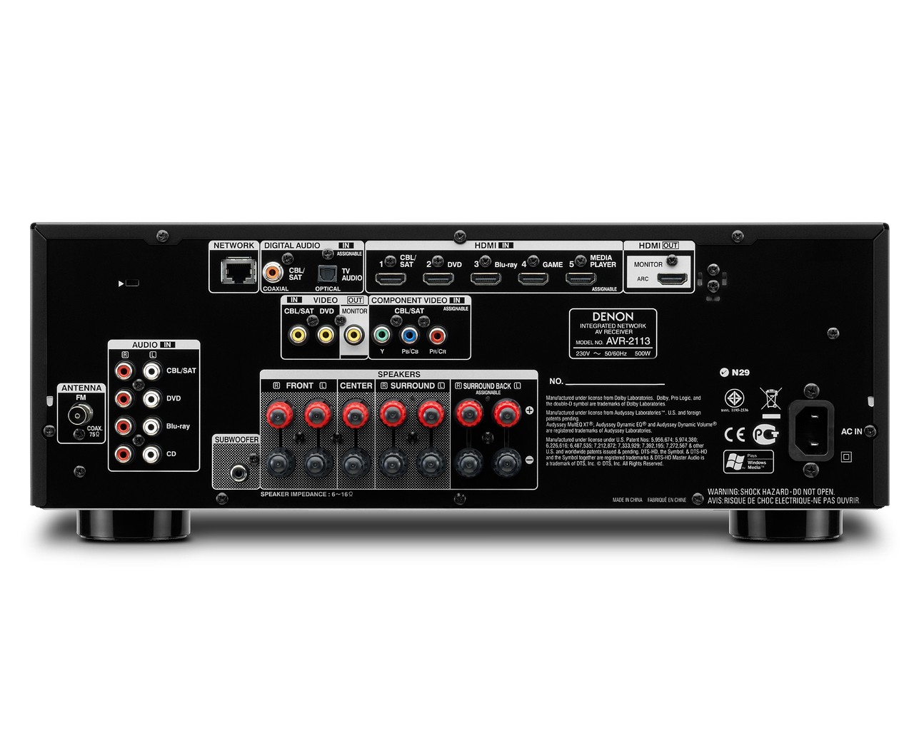

    Witam mam taki mały problem.
    Z racji że nagłośnienie mojego komputera to kino domowe (DENON 2113) podłączone optykiem to w grach uzyskuje tylko dźwięk stereo
    Oczywiście przy oglądaniu filmów bluray AMP automatycznie dekoduje dźwięk wielokanałowy czy to DD czy DTS.
    Używam standardowej karty dźwiękowej zintegrowanej na płycie głównej (MSI GAMING 7 Z97)
    Czy jest możliwość aby po ustawieniu w grach dźwięku 5.1 AMP otrzymał kodowany sygnał ?? a nie tylko stereo
    Dekodery AMP:
    Dolby Pro Logic IIz
    Dolby TrueHD
    DTS 96kHz/24bity
    DTS-HD

    tylko u mnie nie ma wielokanałowego wejscia analogowego
    a jaka przykładowa gra wspiera DTS bo watpie zeby zadna nowosc tego nie wspierała
    mi wydaje sie ze trzeba jakiegos programu albo kodekow ktore przechwytywały by wielokanałowy dzwiek z gier i kodowały na DTS

    chyba słyszałem ze DTS to tylko w konsolach , ale nawet niech bedzie DD to i tak AMP wg nie otrzymuje kodowanego DD tylko stereo
    niski model bo nie ma wejsc analogowych :D ?
    no prosze cie ktory AMP czy TV ma pełno analogow , nawet onkyo za 11tys nie ma wejsc analogowych do 5.1. Dzis tylko HDMI ,DisplayPort, coaxial/optyk. znalezienie eurozłacza w nowym tv to cud
    co do grafiki gtx980 ale próbowałem wczesniej przez integre na hdmi i ten pomysł nie jest do konca dobry bo dzwiek jest wielokanałowy nawet mozna sterowac kazdym kanałem bo komputer wykrywa 8 kanałów ale amplituner jest wykrywany jako drugi monitor i po prostu działa to jak rozszerzony pulpit a jak wyłacze drugi ekran to dzwiek tez nie bedzie wysyłany , dlatego kupiłem optyka i szukam innego rozwiązania
    nie ze granie w stereo mi jakos szczegolne przeszkadza ale granie na dzwieku wielokanałowym w FPSy to czysta przyjemnosc :P
    a moze zakup karty dźwiękowej na coaxial rozwiążę sprawe , przeciez to złacze cyfrowe , czy wtedy bedzie wykrywać kazdy kanał osobno, bo optyk to optyk tylko wysyła sygnał

    No to w takim razie możesz zakupić:
    Xonar DX/XD, lub Xonar DSX (Tylko DTS), ewentualnie coś z rodziny Creative SoundBlaster Z. Tylko wszystkie te karty mają jedynie wyjście optyczne SPDIF.
