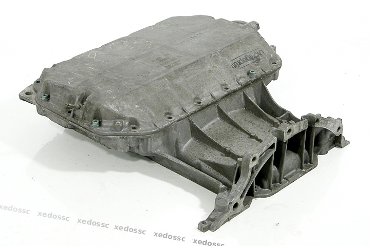

    Mam problem z moim Audi. Od pewnego czasu (jakieś 2 tygodnie) po odpaleniu silnika po postoju wystarczy noc - silnik odpala jakby nigdy nic, ale ciśnienia nie ma. Kontrolka od oleju się pali, słychać klekotanie na głowicach. Po dodaniu gazu pod 4 tys. czasami więcej ciśnienie wraca i już się nic nie dzieje. Czujnik wymieniony, filtr i olej wymieniony i nic nie pomaga. Czy to może być pompa oleju?
    Proszę o pomoc.

    Zmierz ciśnienie oleju na zimnym silniku...moze być pompa.

    Ciśnienie mierzyłem. Na zimnym silniku wskazuje 0, dopiero po zwiększeniu obrotów ciśnienie idzie na 2,5 pod 3 bar na wolnych obrotach. Na ok. 2 tys. jest już 5 bar. Na ciepłym nic się nie dzieje, ciśnienie jest od razu i tez trzyma podobnie jak i na zimnym. Może mu płukankę zrobić? Może coś się zapchało?
  • #5 14305685
    krisman323
    Posty: 6
    Czy da się ją zdjąć bez wyciągania motoru?
  • #7 14305968
    krisman323
    Posty: 6
    Tylko że miska jest z dwóch elementów składana do bloku.

    Smok jest drożny. Zdjąłem go, przedmuchałem i umyłem w benzynie. W misce olejowej były jakieś śmieci tzn. kilka kawałków gumy wielkości ziarna słonecznika, czego smok nie mógłby zassać bo sito jest w nim rzadkie. Ciśnienia nadal nie ma jak odpalę zimny silnik. Czyli pompa pewnie siada albo już nie wiem co, ale ma trochę za mały przebieg bo ok. 265000. Czy można regenerować te pompy i za ile, bo nowa to koszt w granicach 900 zł.
