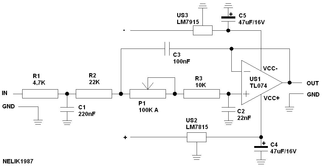

jak policzyć taki filtr?(???)-chodzi mu o dolnoprzepustowy

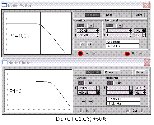

✨ Dyskusja dotyczy obliczania i regulacji filtru dolnoprzepustowego III-rzędu sterowanego jednym potencjometrem. Filtr ten ma zakres regulacji częstotliwości odcięcia w przybliżeniu 60-150 Hz. Zwiększenie wartości kondensatorów o około 50% obniża częstotliwość graniczną do około 40 Hz przy maksymalnym wychyleniu potencjometru (P1 = 100k) oraz do około 112 Hz przy minimalnym wychyleniu (P1 = 0). Zakres regulacji jest ograniczony ze względu na zmianę dobroci filtru. Praktyczne pomiary z końcówką mocy i filtrem subsonic wskazują na zakres regulacji około 80-200 Hz. Częstotliwość graniczna definiowana jest przy spadku -3 dB, natomiast podział skali potencjometru powinien uwzględniać spadek około -6 dB. Proponuje się wykonanie filtru według schematu i ewentualne dołączenie dodatkowych kondensatorów równolegle w celu dostosowania charakterystyki. Symulacje w programie Workbench potwierdzają te wartości.
