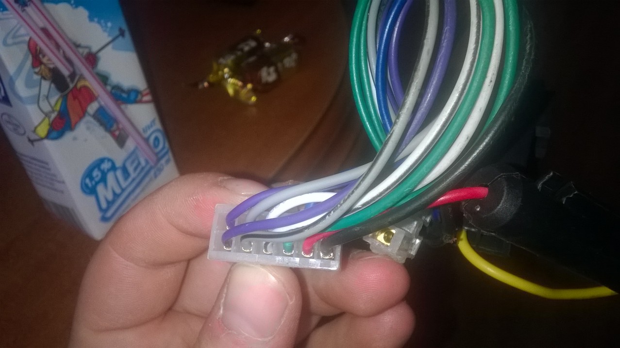

    Kupiłem sobie radyjko XOMAX CDB612 - niestety bez przejścia na ISO, szukam schematu wyjścia - co jest na którym pinie (12 pin). Wyjście jest identyczne jak dla Pionier, ale mam wątpliwości czy na tej kości nie puszczę plusa na końcówkę mocy... Może ktoś przerabiał podobny problem? Na obudowie jest co prawda rysunek, ale te 12 pinów rozrysowane są w rzędzie, a budowa wejścia jest 6 góra i 6 dół, Jak ten schemat czytać, po kolei góra dół, góra dół? Czy inaczej?

    W rzędzie od lewej (wszystko w pionie) głośniki:
    Przód Lewy
    Tył Lewy
    Przód prawy
    Tył prawy
    Reszta:
    Masa zasilania (można sprawdzić miernikiem - powinno być przejście na obudowę i połowę pinów głośnikowych)
    Zasilanie po stacyjce
    Podtrzymanie (+12V)
    Antena
    W załączniku instrukcja:

    udało mi się dotrzeć do schematu, w załączniku zdjęcia wejścia 12pin, sprawdzone podłączone -działa
