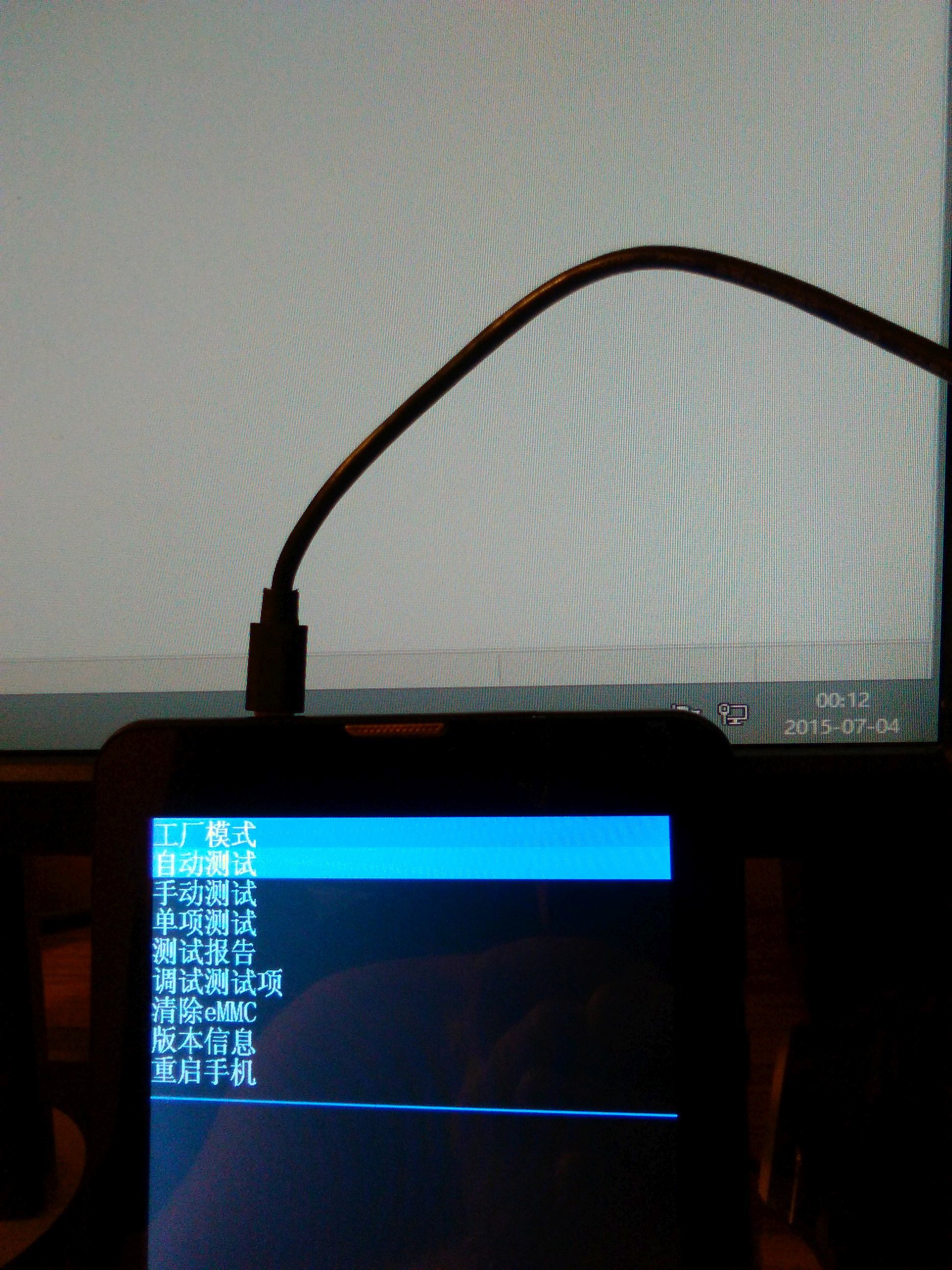

    Overmax Qualcore 7020 3g brak możliwości uruchomienia systemu, zawiesza je na napisie "android". Co zrobiono do tej pory:
    Boot menu.
    - normal (nie pomaga)
    - fastboot (nie pomaga)
    - recovery ( wyczyszczono wipe casche partition, wykonano wipe factory reset, bez zmian)
    Próbowałem zainstalować system do innego modelu tej firmy z karty SD 16GB (podobno 4GB nie jest odpowiednia), oryginalnego systemu do tego modelu nie mogę nigdzie znaleźć. Czy wgranie nowego systemu jest jedyną możliwością na uratowanie tego urządzenia? Masaż 5kg młotkiem odpada bo ten wynalazek nie jest mój :D
    Z góry dziękuje za ewentualną pomoc.

    Cały proces należy zainicjować jak dla urządzenia OV-VERTIS-01
    Gdy już system wykryje nasze urządzenie o nazwie niezbyt identyfikującą się z naszym tabletem - to podmieniamy plik system.img z folderu OV-VERTIS-01 na ten pobrany jako paczka ZIP (OV-Qualcore 7020 3G System) ze strony producenta.
    Mnie się udało, walczyłem prawie 3 dni.
    Najważniejsze w tym wszystkim jest, poprawne zainstalowanie się urządzenia w naszym PC.
    Musimy tak to sprytnie zrobić, aby nie dopuścić do uruchomienia się opcji RECOVERY (czas pomiędzy uruchomieniem tabletu za pomocą kombinacji przycisków, a wyświetleniem się menu z opcjami RECOVERY)
    Wówczas chiński program szybko wyłapie urządzenie i rozpocznie proces UPDATE, a na wyświetlaczu tabletu nie powinno się nic pojawić.

    Podczas podłączenie tabletu (kabel USB) do PC z wciśniętym przyciskiem VOL- , należy mieć uruchomiony wcześniej program SPMultiPortFlashDownloadProject.exe z katalogu SP_MDT_exe_v3.1304.00.0 (z VERTIS)
    Ja miałem otwarte w tym samym czasie również okno menadżera urządzeń, i po pierwszym, bądź drugim razie uruchomienie tabletu z kombinacją wciśniętego przycisku VOL zauważyłem, że dodatkowo "coś" jakieś nowe "urządzenie" się doinstalowało.
    W mgnieniu oka, program do aktual. oprogramow. OVERTIS, który już był wcześniej uruchomiony, i miał podane przeze mnie wszystkie wytyczne , zgodnie z instrukcją otrzymaną od serwisu OVERMAX, nagle zaczął proces wgrywania oprogramowania do tabletu.
    Dodam istotne informacje:
    Ekran tabletu powinien być całkowicie wyłączony, "czarny", nieaktywny, na żadnym etapie wgrywania, nie powinno pojawić się:
    OVERMAX QUALCORE 7020 3G - Brak możliwości uruchomienia systemu.
    1. Menu Recovery (SOFTware - android w tym wyd.) (odzyskiwanie i przywracanie systemu ANDROID)
    2. Menu China - menu systemowe (FIRMware), samego urządzenia - zawiera same znaki chińskie (pop. nazywane domki i krzaczki)
    (dla ambitnych, zdania można w google przetłumaczyć i skorzystać z owego funkcjonalnego, firmowego oprogramowania do testowania poprawności działania poszczególnych podzespołów urządzenia) .
    W załączniku dodałem sterownik Mediatek Preloader VCOM USB Android
    Sterownik USB służący do komunikacji (m.in tego modelu urządzenia z tym procesorem) [zdanie poprawione]

    Użytkowniku @nutergsm, chyba nie czytasz "ze zrozumieniem"?
    Zanim wyklikałeś link do firmware, znalazłem go w sieci.
    Podając instrukcję do manualnej instalacji sterówsterowników, nie miałeś pojęcia o instalacji niepodpisanych sterowników w systemie Windows 10.
    Daj sobie luza...Dziękuję, ale nabijasz posty...16 % Twoich odpowiedzi było/jest na temat.
    Zanim naklikasz - POCZYTAJ...
    Pozdrawiam, Piotrek.
    Moderowany przez RADU23:
    Uszanuj to, że kolega poświęca swój czas i próbuje Ci pomóc.
    3.1.9. Nie ironizuj i nie bądź złośliwy w stosunku do drugiej strony dyskusji.
  • #30 15727842
    nutergsm
    Posty: 8429
    Pomógł: 1031
    Ocena: 1659
    yapspl napisał:
    Urzytkowniku @nutergsm, chyba nie czytasz "ze zrozumieniem"???
    Ostatni post czytałem na szybko i faktycznie zagalopowałem się.
    yapspl napisał:
    Podając instrukcję do manualnej instalacji sterów, nie miałeś pojęcia o instalacji niepodpisanych sterowników w systemie Windows 10...
    Tak się składa, że miałem pojęcie o tym, bo przeprowadzałem to u siebie na w10, tyle że z innym tabletem. Skoro wyłączenie podpisywania sterowników było dla Ciebie tak wielkim problemem, to może lepiej zanieś tablet do serwisu.
