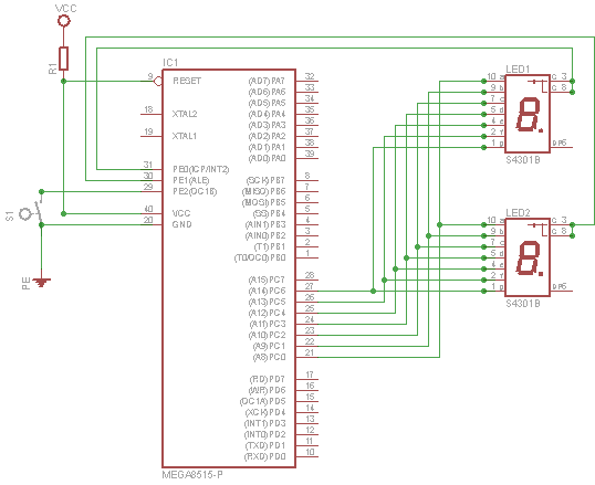

    Uznałem, że zanim zacznę robić jakiś lepszy programator, pouczę się jeszcze z tym jaki mam. Postanowiłem uruchomić drugą cyfrę na moim wyświetlaczy 7 segmentowym.
    Czytałem trochę o ograniczeniach prądowych na artykule autorstwa dondu (któremu tu bardzo dziękuję za pomoc), ale mimo to mam pewne wątpliwości.
    1. Czy ten schemat jest poprawny? Z tego co tu widać, to bezpośrednio przez piny atmegi będzie tu przepływać dość duży prąd, czy to nie będzie problem?
    Atmega88 - prądy pinów, podwójny wyświetlacz 7s - czy ten schemat jest poprawny?
    2. A jeśli nie, to czy muszę zamiast bezpośrednio podłączenia pinów zastosować jakieś tranzystory?
    Od strony kodu oczywiście zamierzam bardzo szybko "przełączać" obie cyferki, tak, by wykorzystać tylko te 7 + 2 pinów do sterowania całym podwójnym segmentem wyświetlacza.
    z góry dziękuję za pomoc!

  • #2 14361498
    xamrex
    Nie jest poprawny! i takie podłączenie może się skończyć źle dla uC
    Musisz zastosować tranzystor, gdyż zbyt duży prąd chcesz pociągnąć z uC
    Dodatkowo nie masz rezystorów ograniczających prąd diod.
    Vcc ma być podłączone do zasilania bezpośrednio, a nie przez rezystor!
  • #3 14361505
    Drake160
    Atmega da radę wysterować te wyświetlacze, ale rezystory musisz dołożyć.
  • #4 14361525
    p.kaczmarek2
    Moderator Smart Home
    Znalazłem go w jakimś artykule o "elektronicznej kostce" na avr-tutorials i miałem nadzieję, że będzie dobry. Jak widać, nawet internet kłamie!
    Czyli trzeba zrobić tak:
    jak podłączę te same 7 pinów do drugiej cyfry oraz dam jej osobny (drugi) tranzystor na inny pin to zadziała?

  • #5 14361547
    Drake160
    W roli Q1 sugeruję zastosować tranzystor pnp.

  • #9 14366071
    BlueDraco
    Specjalista - Mikrokontrolery
    Czy to ma być wyświetlacz statyczny, czy dynamiczny (> 1 cyfra, segmenty zwarte). jeśli to pierwsze - tranzystor u góry jest zbędny. Jeśli to drugie - potrzebny jest w anodzie każdej cyfry tranzystor PMOS lub pnp.

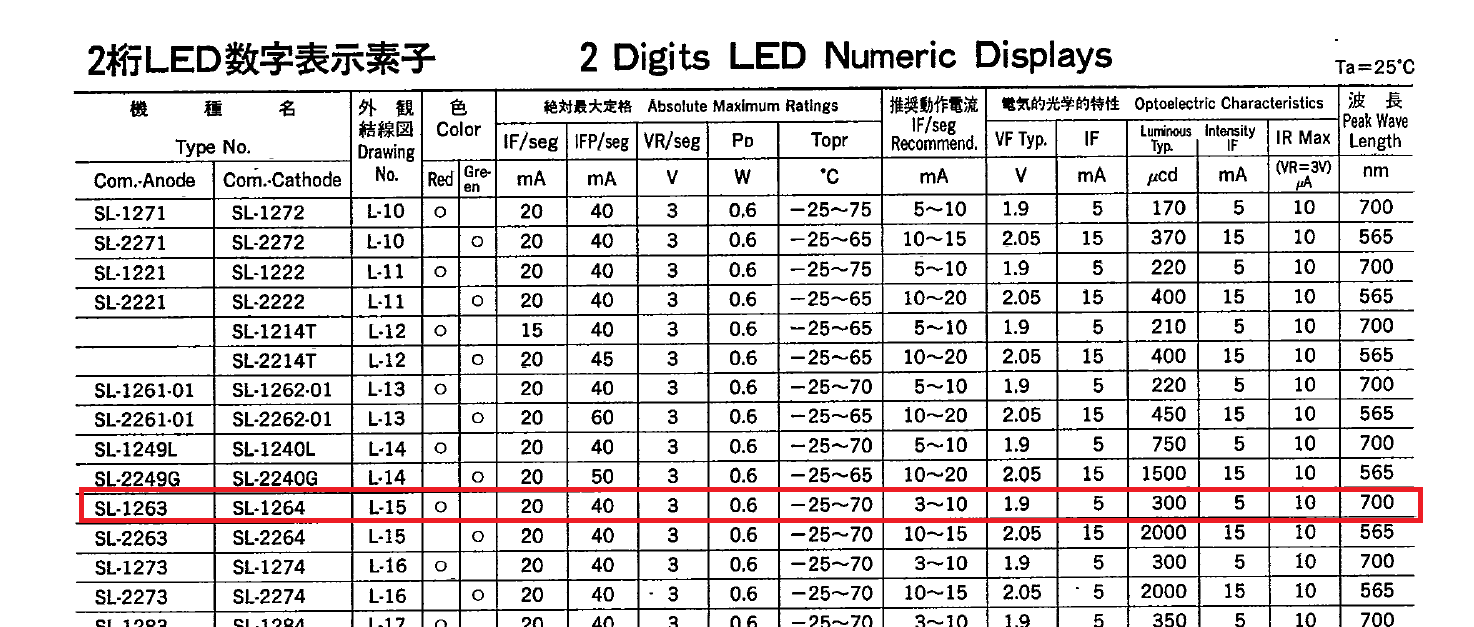

  • #10 14366105
    p.kaczmarek2
    Nie znam tego podziału wyświetlaczy, ale ten ma dwie cyfry, i chyba ich piny nie są zwarte, mogę je podłączyć jak chcę, i chciałbym nim sterować jak na najprostszym schemacie z pierwszego postu.
    Oto informacje o tym wyświetlaczu:
    Pomogłem? Kup mi kawę.
  • #11 14366130
    BlueDraco
    Czyli w multipleksie - potrzebujesz dwóch tranzystorów PMOS w anodach, np. TSM2301CX, BSS83P, BSS84 lub coś podobnego.
