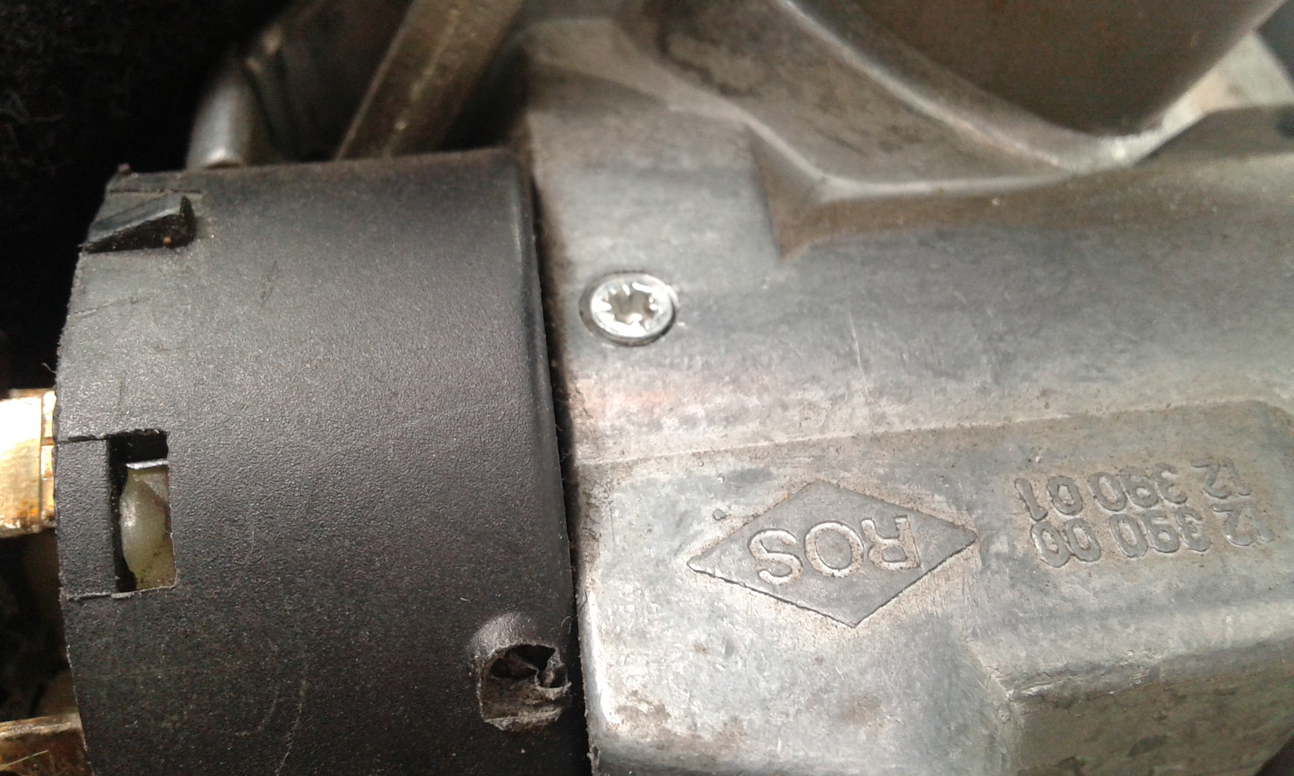

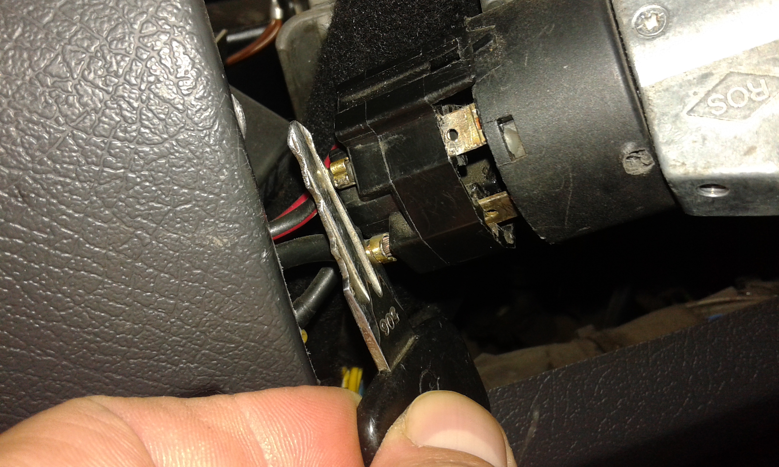

    Sprawa ze stacyjką okazała się trochę bardziej skomplikowana niż się wydawało...
    Przez pewien czas odpalałem opelka z "kluczyka" jak na zdjęciu
    Stacyjka Opel Corsa/Combo B - kluczyk nie przeskakuje, zapłon ciągle włączony
    ale powoli zaczęło to denerwować.

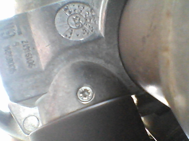

    Kostkę wspomnianą powyżej trzymają dwie śrubki: jedna z dołu
    a druga z góry

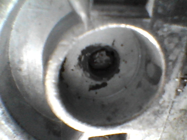

    Okazało się ,że problem nie leży w kostce tylko ukręcił się ten trzpień który wchodzi w kostkę
    Po zakupie nowej wkładki
    wystarczył imbus 3 i po sprytnym uzyciu go stara wkładka wyszła sama -oczywiscie po ustawieniu kluczyka w pozycję I
    Do tej głębokosci wchodzi bez oporu
    a po wciśnieciu go dalej
    stacyjka wychodzi sama...
    Pozniej juz tylko pozostaje zamontowanie nowej w odwrotnej kolejnosci.
    Sprawa naprawdę banalnie prosta nawet dla laika.
