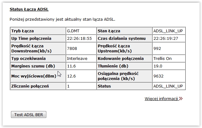

    Witam mam ZTE ZXDSL 831AII i neo do 10mb ale śmiga mi tak na 6,5mb w panelu routera pisze ze Osiągalna prędkość połączenia (kb/s) 9632, a aktualna Prędkość Łącza Downstream (kb/s) 7808...czyli ze teoretycznie dałoby rade wyciągnąć te 9632 jak bym kupił jakiegoś tp-linka czy nie? Załączam screenshot z panelu.

    Witam. Masz ustawione na G.DMT i dlatego nie pójdzie więcej.
    Aby uzyskać pełna prędkość musisz przestawić na ADSL2+ bo ta modulacja jest potrzebna do prędkości powyżej 6mb, jeżeli przestawisz uzyskasz większa prędkość,
    Jak po przestawieniu nie będzie połączenia oznacza to że nie jesteś wpięty w port ADSL2+ w takim wypadku musisz zgłosić i muszą ciebie przełączyć bez żadnego ale, jest do 10mb ma być ADSL2+.

    Dzięki za odpowiedź. Zadzwoniłem na infolinie i poleciało zgłoszenie do techników z uwagą żeby mnie przepieli na inna kartę z adsl2+, zobaczymy co z tego będzie.

    Daj znać jak zrobią, zobaczymy co dalej jak by była potrzeba. Tylko nie zapominaj o tym aby samemu przestawić router, ustaw na sztywno ADSL2+
    I teraz jak się sprawa wyjaśniła mogę ci podpowiedzieć w związku z twoim zasadniczym pytaniem że zmiana na inny router może też polepszyć połączenie, sam posiadam ZTE i też CERBERUSA oba zaniżały Upload, można w opiniach wyczytać że nie nadają się na słabe łącza a jak wiadomo w większości przypadków Neo nie posiada najlepszej infrastruktury. Po wymianie na Sagemcom Fast 2704 z oferty Neostrady parametry podskoczyły. Więc jak widzisz nie każdy router jest dobry niestety trzeba poszukać i wypróbować, słaby router potrafi zaniżać prędkości i wprowadzać błędy.

    Niestety monter powiedział ze nie ma możliwości mnie przepiąć na adsl2+ bo nie ma wolnego portu, a przepięcie do innej centrali tez nie wchodzi w grę bo za daleko, dodatkowo rozbudowa mojej centralki nie jest planowana wiec wygląda na to że o 10mb+ mogę sobie pomarzyć. niby na adsl2 można wyciągnąć 8mb wiec może rzeczywiście jakbym się pozbył tego chińskiego bajzlu i kupił porządny router coś by może tam podskoczyło...
    TP-LINK TD-W8960N by się nadawał? niby ma sporo pozytywnych opinii.
