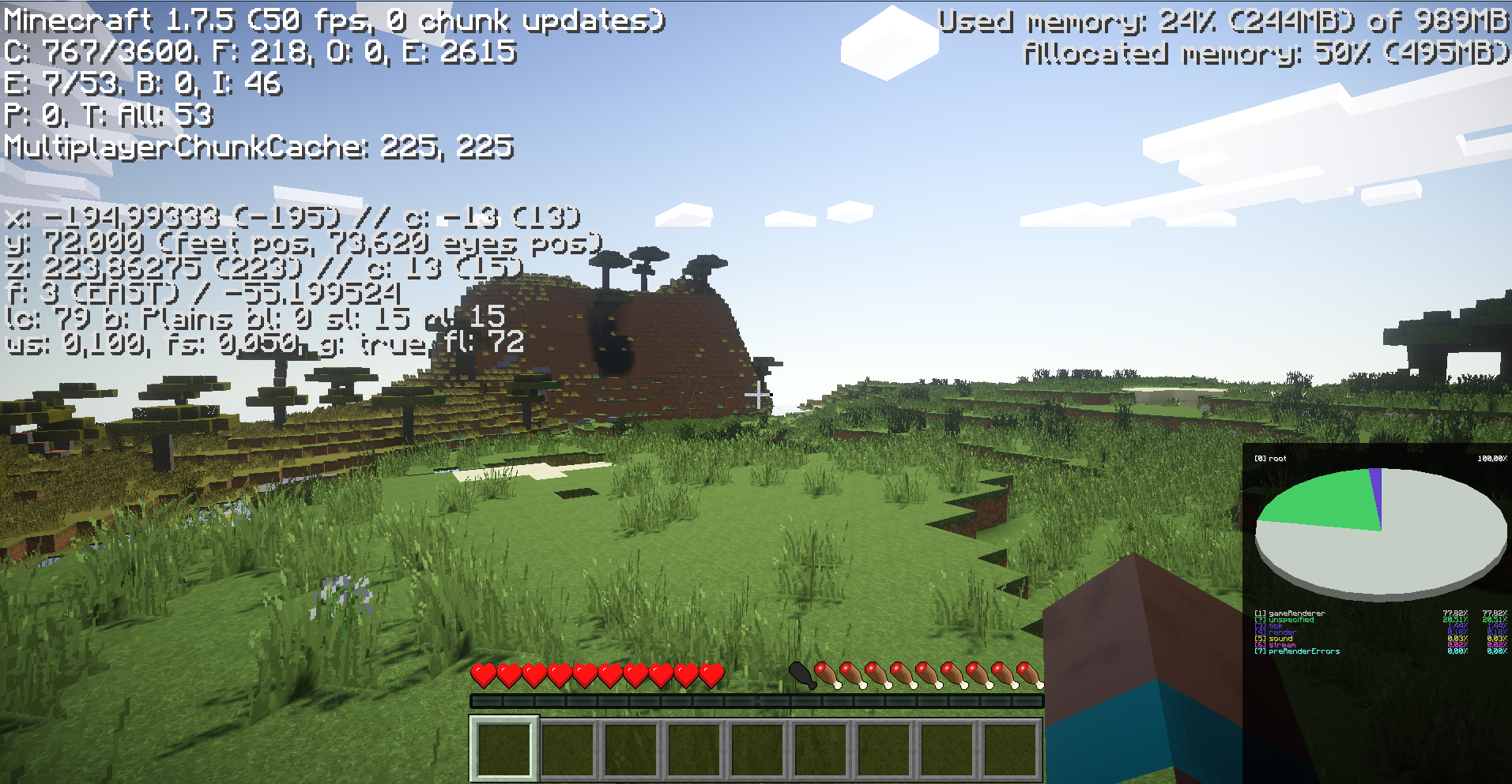

    G. Poproszę screena z MC, wchodzisz do gry > naciskasz F3 > screen.

    A screena podaję niżej \/ \/ \/
