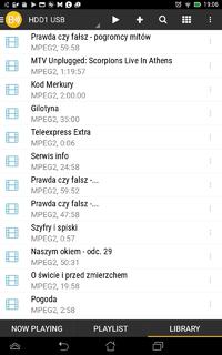

    Hm, nie wiem dlaczego u Ciebie nie widać zawartości dysku w iPhonie - uważam to podstawa. Nie posiadam sprzętu z "jabłuszkiem".
    U mnie wygląda to tak:
    Nagrania w telewizorze, dysk jak widać nazwa się u mnie "HDD1 USB":
    Panasonic TX-P55VT60. Nagrywanie na dysk USB progrmów DVB-S
    Natomiast w firmowej aplikacji TV Remote 2 na Androida wygląda to jak na poniższych screenach (tablet Asus). Pierwszy po wejściu w opcję Swipe&Share, drugi przedstawia zawartość dysku, trzeci adres strumienia (10.10.10.20 to adres ip telewizora w mojej sieci LAN). Do adresu dostajemy się klikając na strzałkę ">" widoczna z prawej strony przy każdym nagraniu.
    Panasonic TX-P55VT60. Nagrywanie na dysk USB progrmów DVB-S Panasonic TX-P55VT60. Nagrywanie na dysk USB progrmów DVB-S Panasonic TX-P55VT60. Nagrywanie na dysk USB progrmów DVB-S
    Adresy można także odczytać w aplikacji Bubble uPnP. Trzeba tylko w telewizorze uaktywnić serwer DLNA (w moim DT60 menu>Sieć>Ustawienia poł. siec.)
    Na trzecim screenie widać, że w telewizorze dostępne są dwa strumienie: pierwszy oryginalny, drugi transkodowany do rozdzielczości 640x360 pod kątem urządzeń przenośnych (ten z "TVGA" w adresie").
    Podobno adresy można odczytać również na pececie w Windows Media Player, w Win 7 i wyżej (obsługuje już serwery DLNA). Ale nie mam jak tego sprawdzić, nie mam w tej chwili sprzętu z tymi systemami.
    W ogóle przydałaby się na peceta jakaś sprytna aplikacja/skrypt, który by odczytał tytuły nagrań oraz ich adresy, oraz zapisał je np. do pliku.txt. Pozwoliłoby to na łatwiejsze "zrzucanie" zawartości dysku, bez żmudnego ręcznego przepisywania adresów do przeglądarki czy jakiegoś downloadera plików typu Flashget, itp. Na pewno jest to możliwe, ale niestety jestem za cienki w uszach, aby takie coś samemu napisać.
