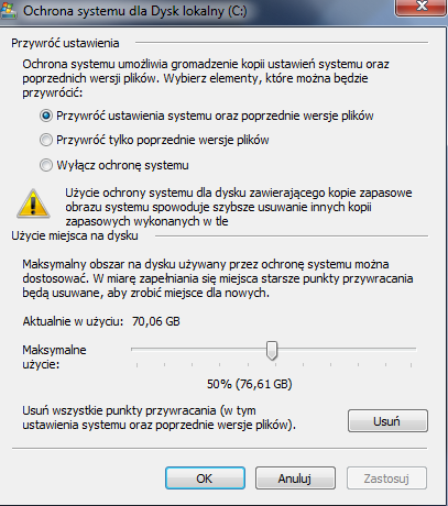

✨ Użytkownik laptopa Samsung R580 zauważył, że z 160 GB na dysku C pozostało tylko 5 GB, mimo że zajęte było jedynie około 70 GB. W odpowiedziach zasugerowano sprawdzenie ukrytych plików oraz folderu System Volume Information, a także użycie programu SpaceSniffer do analizy zajętości dysku. Użytkownik potwierdził, że nie znalazł wirusów i nie widział folderu System Volume Information. Ostatecznie, po zastosowaniu opcji oczyszczania dysku oraz zmniejszeniu rozmiaru Kosza, problem został rozwiązany. Użytkownik dopytał o dalsze czyszczenie plików tymczasowych, co również zostało omówione.
