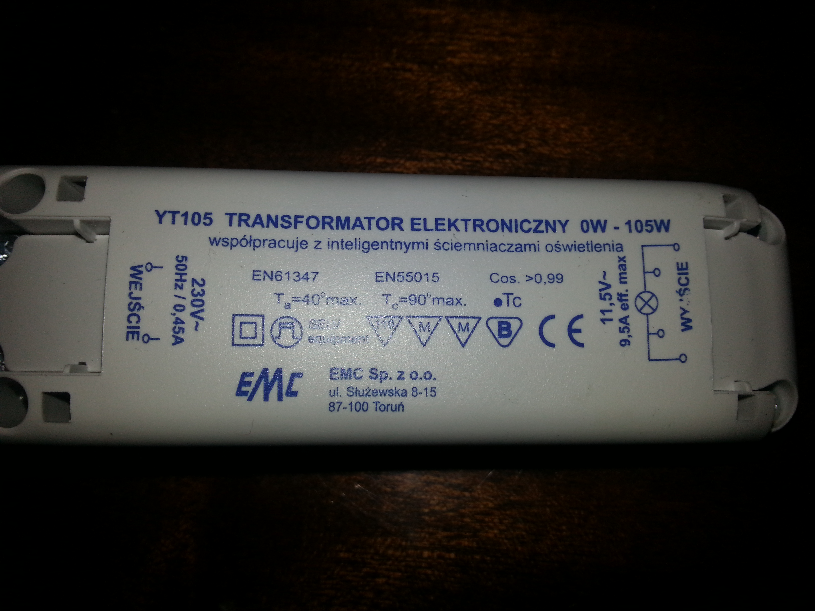

    Panowie zdobyłem oto taki transformator elektroniczny :
    Transformator elektroniczny jako zasilacz do xenona.
    Czy dałoby się go użyć do zasilenia xenona?
  • #2 14484722
    ArturAVS
    Moderator
    Posty: 26116
    Pomógł: 2295
    Ocena: 7739
    Nie. Do zasilania xenona, a dokładnie przetwornicy od tegoż potrzebujesz prądu stałego. Ten transformator daje prąd przemienny o częstotliwości kilkudziesięciu kHz. Nadaje się tylko do zwykłych żarówek.

    Czyli nawet po wyprostowaniu prądu nic się z niego nie da zrobić?

    Bez wyprostowania prądu, nie. Dla żarówek, czy to zwykłych, czy halogenowych częstotliwość prądu ma niewielkie znaczenie, dla diod ma. Takie transformatory "elektroniczne", są specjalnie projektowane pod obciążenie rezystancyjne, czyli typowo pod żarówki.

    Czyli prostując prąd by się nadał? Jaki użyć kondensator do mostku Graetza? Napięcie po wyprostowaniu się nie zmieni?
  • #10 14511815
    ArturAVS
    Moderator
    Posty: 26116
    Pomógł: 2295
    Ocena: 7739
    Wyprostowany, czyli stały nadał by się do zasilania taśmy LED.
    Ale, żeby wyprostować prąd o częstotliwości rzędu kilkudziesięciu kiloherców potrzebne są szybkie diody. Zwykły mostek Graetza się nie nadaje. Napięcie po wyprostowaniu się podniesie. Kondensator/y też nie powinny być zwykłe, tylko tzw. Low ESR.

    Aha. W takim bądź razie jakie Ledy można nim zasilać? Bo według producenta można jakieś zasilać. O to opis:
    Konstrukcja transformatora zapewnia:
    podłączenie dowolnego obciążenia, np. 1W w przypadku zastosowania diodowych źródeł światła
    podłączenie wielu transformatorów do jednego ściemniacza
    Czyli co to mogą być za diody?
    Oczywiście że się da. Użyj tylko diody schottkiego. Masz takie np. w zasilaczach ATX. Odfiltruj to jakimś kondensatorem i przetwornice z ksenonów powinny spokojnie działać. Zakładając że masz samochodowe o mocy 35W.

    Zrobiłem tak jak piszesz tylko że użyłem układy KBL06. Czyli taki układzik służący do prostowania prądu,dałem kondensator 16V 1000µF. co dało mi na wyjściu 16.16V. W jaki sposób obniżyć nieco napięcie? Przetwornica jest chyba max 16V.
  • #15 14533982
    ArturAVS
    Moderator
    Posty: 26116
    Pomógł: 2295
    Ocena: 7739
    KBL06 jest zwykłym mostkiem prostowniczym, a nie szybkim. To, że napięcie za mostkiem wynosi około 16V jest normalnym zjawiskiem. Kondensator powinien być na minimum 25V i koniecznie low esr. Jak podłączysz obciążenie to napięcie spadnie. W takim układzie jak teraz mostek i kondensator będą się mocno grzały.
