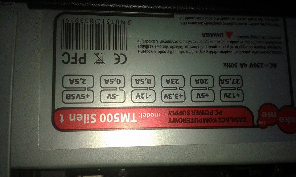

    01- Asus m4n68t-m
    02-. AMD Athlon(tm) II X2 250, 3,01 GhZ
    03- 1x GoodRam 3gb DDR3 1333MhZ, 1x PatriotMemory 1gb 1333mHz DDR3
    04- NVIDIA GeForce GTS 250
    05- O zasilaczu załączam zdjęcie
    06- . O zasilaczu załączam zdjęcie

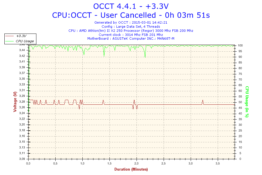

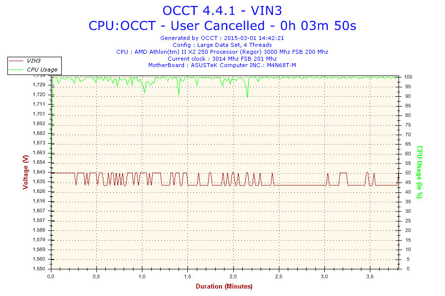

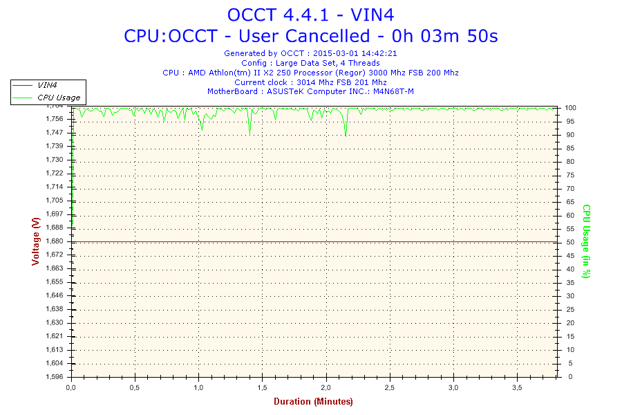

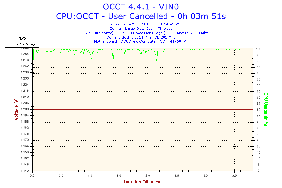

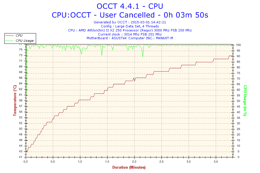

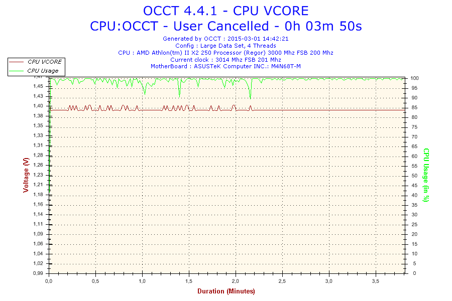

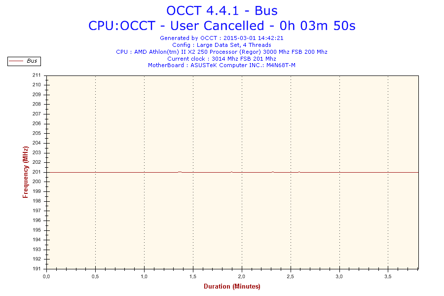

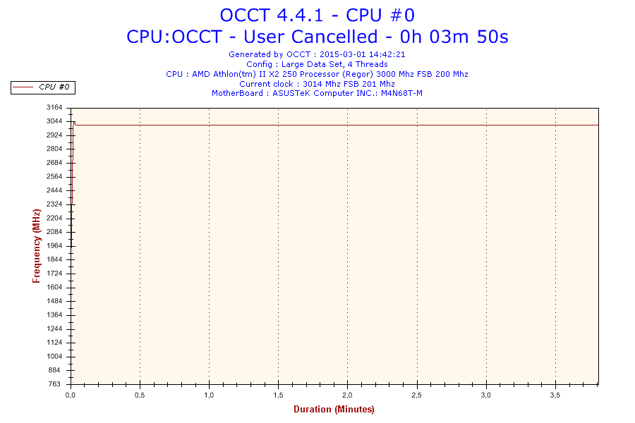

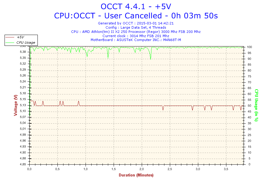

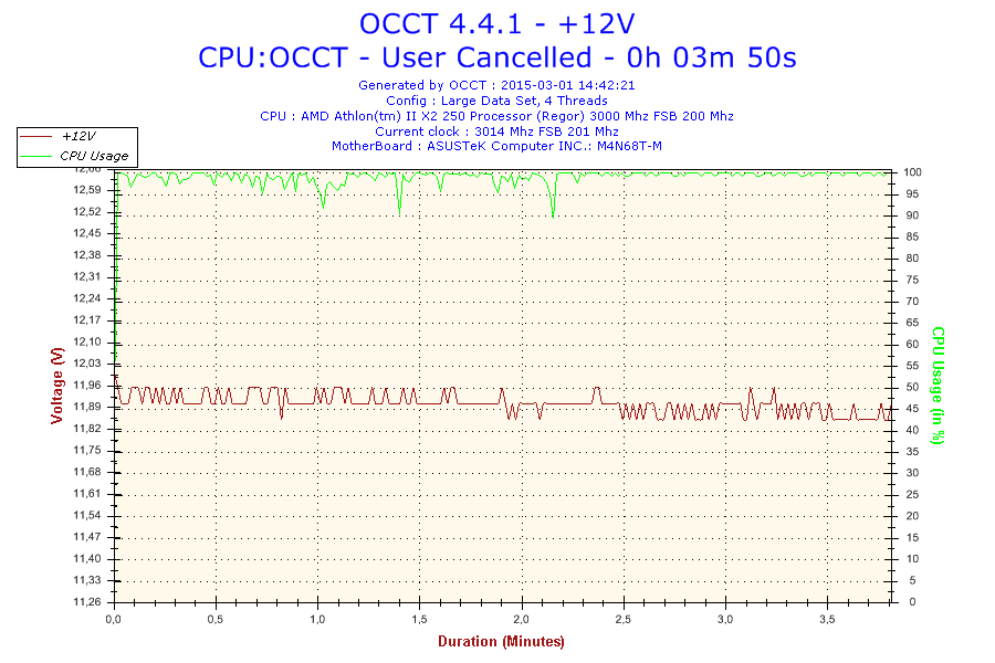

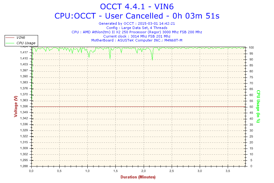

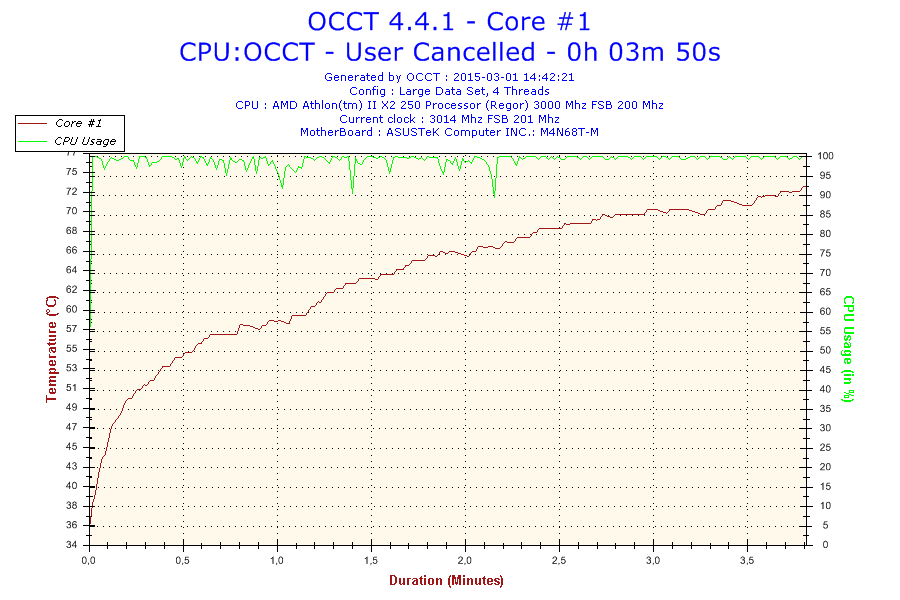

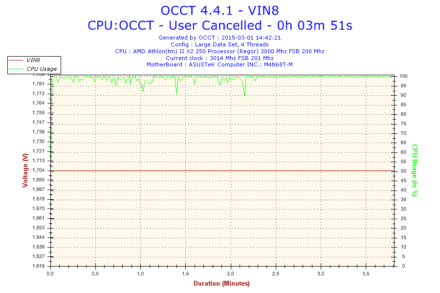

    Chciałbym rzec - miernik w łapki i sprawdź napięcia zasilacza...
    Mam jednak wątpliwości, czy warto marnować czas.
    Tak tylko kontrolnie, wykonaj test w programie OCCT i pokaż screeny po kilku minutach testu.
  • #11 14489466
    Piotr160292
    Posty: 5137
    Pomógł: 374
    Ocena: 282
    Wystarczyło zmniejszyć je i już by weszły, ale mniejsza już o to. ;) Zasilacz niestety masz do wymiany, bo 12V schodzi niemal do dolnej granicy normy. Tym razem proponuję nie żałować kasy na zasilacz, bo oszczędzając kupując puszkę z kablami zamiast porządzny zasilacz może to się na Tobie zemścić, zasilacz się uszkodzi i komputer może wyglądać tak: https://obrazki.elektroda.pl/7458269700_1358944947.png i wtedy nie będzie już dla niego żadnego ratunku...

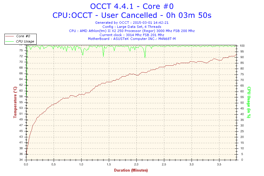

    Możesz, ale to nie koniec diagnozy i z w/w informacji nie wynika jednoznacznie, że wymiana zasilacza wyleczy dolegliwości komputera.
    Proszę zwrócić uwagę na temperatury - rosną momentalnie do dopuszczalnych granic.
    Kiedy (i czy w ogóle) komputer był czyszczony i wymieniano w nim pastę termo-przewodzącą?
