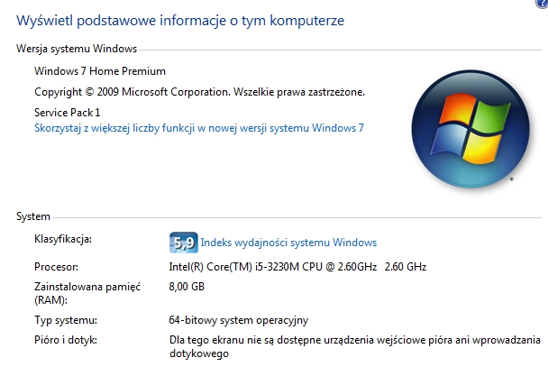

    Być może najzwyczajniej w świecie to przeglądarka zajmuje tyle jego zasobów?
    Podaj model procesora, ilość pamięci operacyjnej, wersję systemu z jakiego korzystasz i przeglądarki.

  • #3 14489411
    Vocari_Dei
    Posty: 18
    Przeglądarka zajmuje swoje zasoby swoimi procesami, a ten proces zajmuje tak dużo dopiero od jakiegoś czasu. Korzystam z Google Chrome'a.
    Wysokie zużycie CPU przez NT Kernel & System przy włączonej przeglądarce

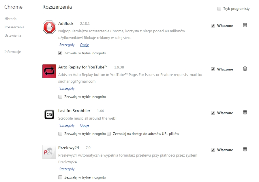

    Sprawdź, czy w przeglądarce po uruchomieniu nie ładują się dodatkowo jakieś niechciane dodatki/rozszerzenia.
    Konto firmowe:
    Z
    Pka, Poznań, 60-850
    Pomogłem? Kup mi kawę.
  • #5 14491646
    Vocari_Dei
    Posty: 18
    Niestety nie widzę zadnych dziwnych rozszerzeń
