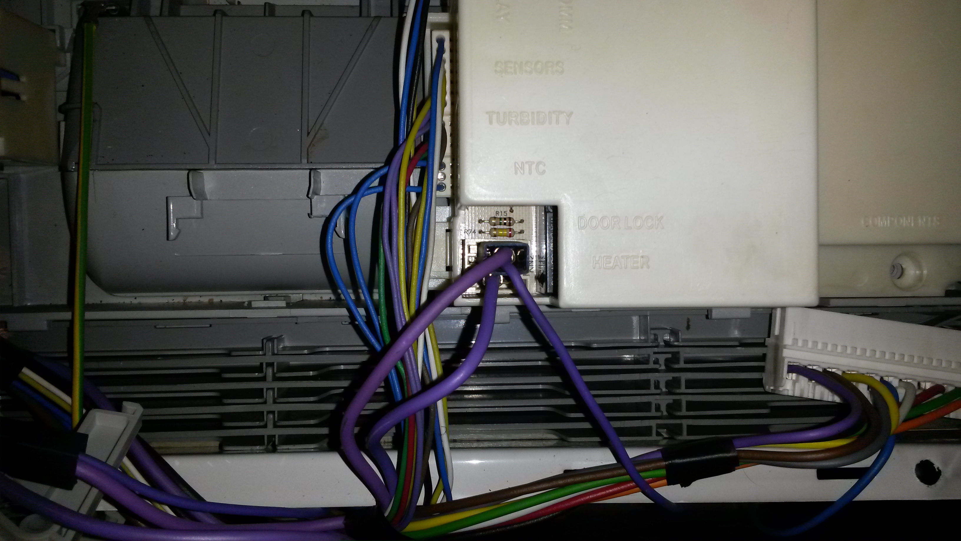

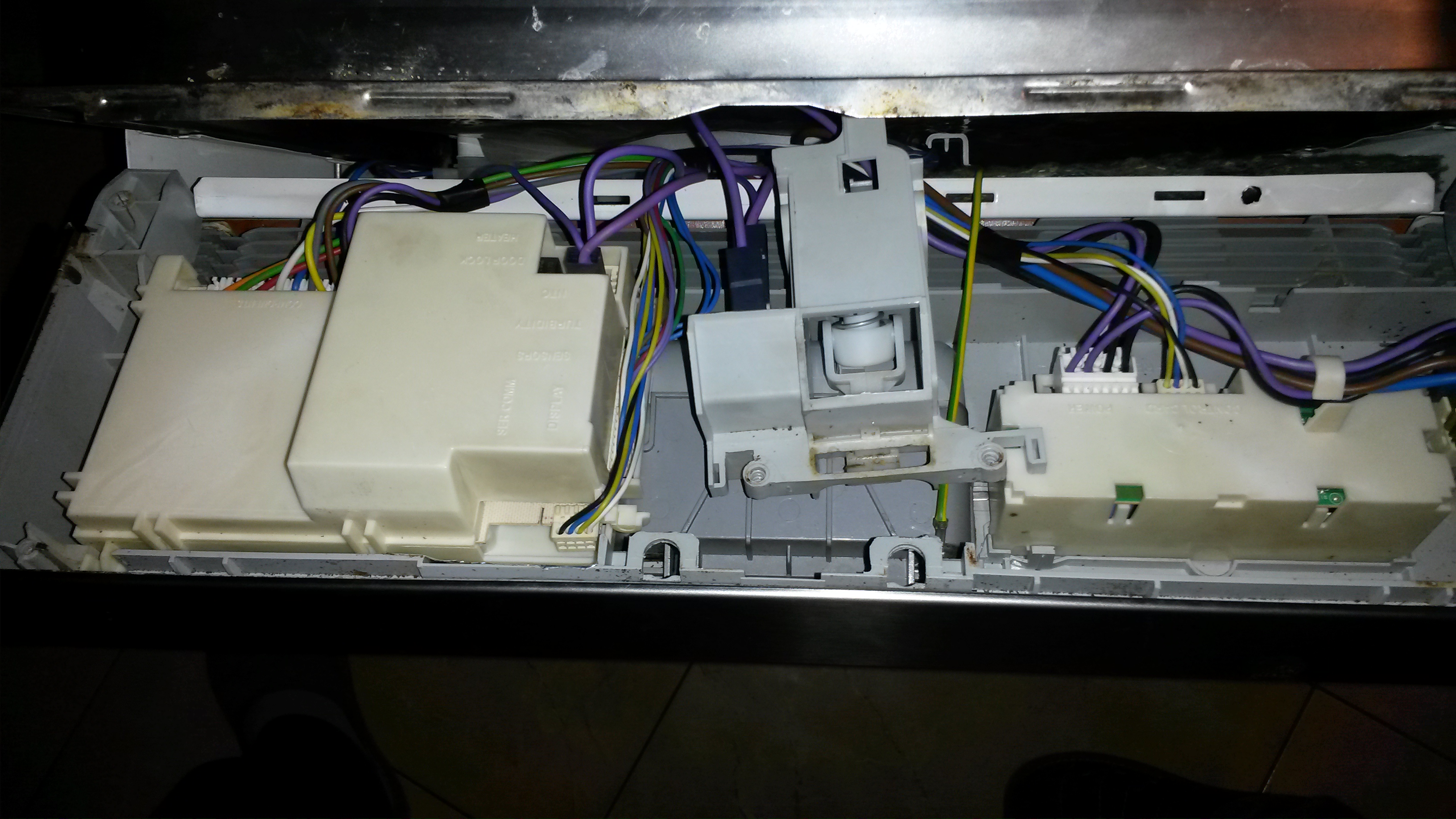

    Miałem chwilkę czasu żeby na to zerknąć i sytuacja wygląda tak:
    Na grzałce jest następujący opór: piny 1 - 3 0Ω 2 - 4 0Ω, między 1 - 2 oraz 3 - 4 28Ω po podłączeniu i włączeniu przycisku na panelu pojawiają się dwa napięcie pomiędzy 4 i obudową 240V i 3, a obudową 4V przy czym już wtedy grzałka grzeje wodę. W załącznikach obrazki grzałki i opis złączy Po włączeniu na programatorze jeśli się nie pomyliłem z pinem doorlock to na złączu heater od razu pojawia się 240V Co jeszcze mam sprawdzić?
    Whirlpool ADG 689-2 IX - Zmywarka grzeje wodę cały czas Whirlpool ADG 689-2 IX - Zmywarka grzeje wodę cały czas Whirlpool ADG 689-2 IX - Zmywarka grzeje wodę cały czas
