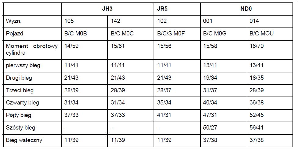

    karol19000 napisał:
    Witam tak jak w temacie mam laguna 2 z 2002 roku 1.9 dci i chce wymienic skrzynie z 5 biegowej na biegowa czy ktos sie orientuje
    Skrzynia musi podejść na silnik , półosie muszą zgrać, i wybierak biegów.
    Mam ten sam problem przełożenie 6 biegowej do V40 ze 115km silnikiem reno.
    Ale tematu nie zgłębiam bo nie mam czasu ostatnio od 2 miesięcy.
    Silnik F9Q.
    To dla scenika.
    Laguna 2 1.9 dci 2002 rok wymiana skrzyni z 5 na 6 biegowa da sie ?

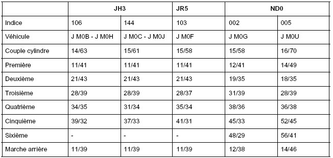

    Taki smaczek dodaje , jak widać żaden bieg nie jest bezpośredni.
    Marche arrière - wsteczny
    Indice - oznaczenie
    Véhicule - pojazd
    Couple cylindre - przekładnia główna
    A tu dla Laguna 2 1.9 dci 2002 rok wymiana skrzyni z 5 na 6 biegowa da sie ? Laguna 2 1.9 dci 2002 rok wymiana skrzyni z 5 na 6 biegowa da sie ? Laguna 2 1.9 dci 2002 rok wymiana skrzyni z 5 na 6 biegowa da sie ? megane.

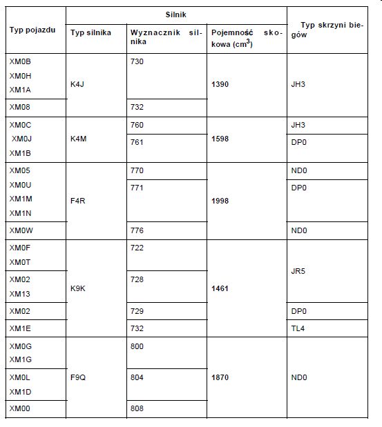

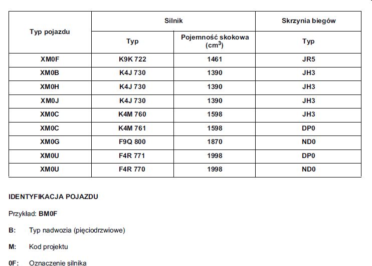

    Do f9q f9a f9k podejdzie skrzynia szecio biegowa. Z taką różnica ze f9a był montowany głównie w memegane i wsteczny był podniesiony i do tyłu natomiast pozostałe dwa przypadki mają wsteczny podniesiony i do przodu. Z mojej wiedzy wynika ze żaden inny silnik nie nadaje się do zmiany skrzyni. Pozostają jeszcze polosie no i sterowanie biegami musi być tylko na linkę. Jeśli jest jak w pięcio biegowej skrzyni w benzyniaku np 1.6 na drążek to i trzeba to przełożyć. Lapa pasyje bo w lagunie do skrzyni jest tylko jedna, trzy śruby od góry skrzyni, jedna do poduszki
