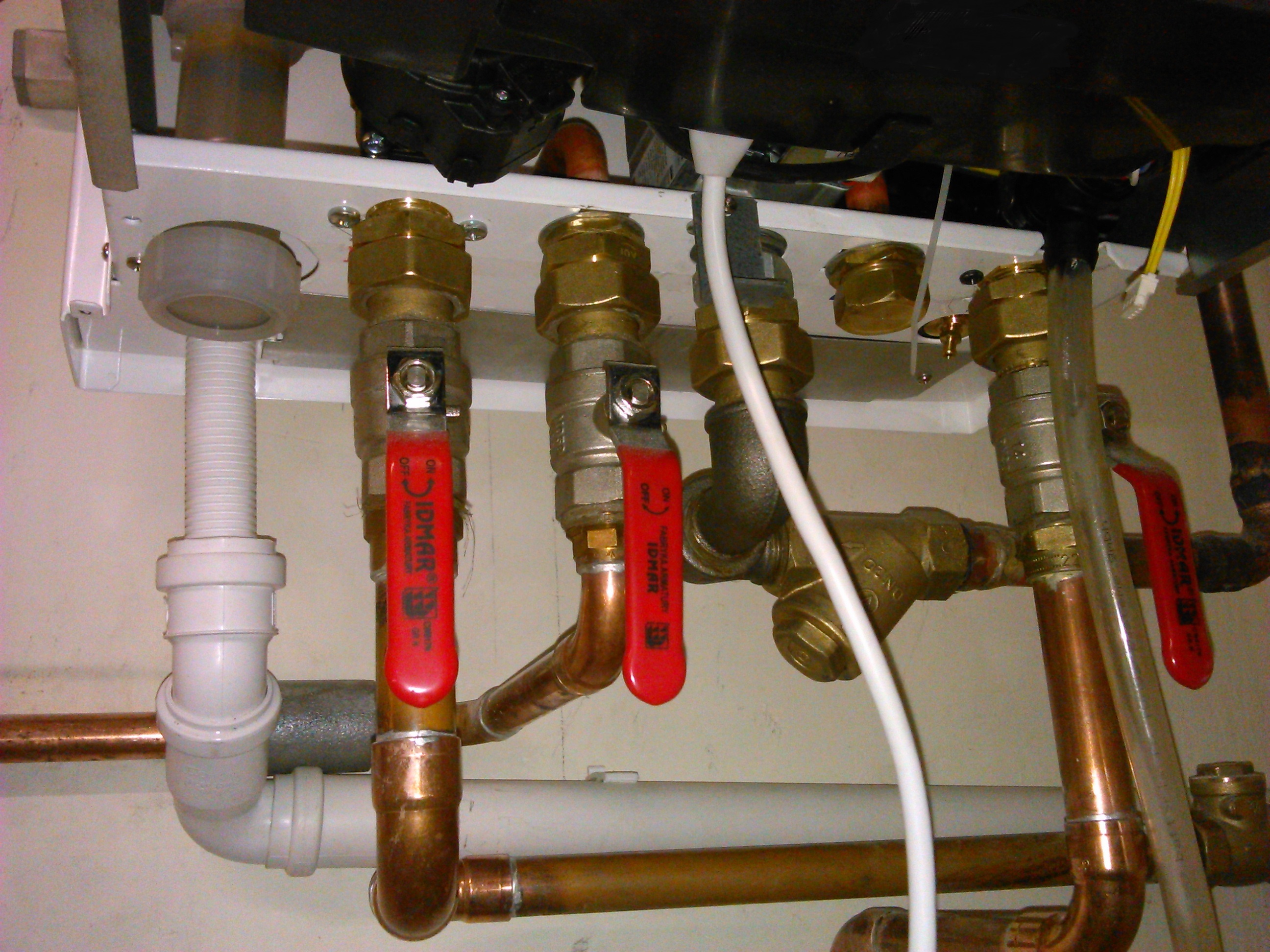

    Ponieważ powrót z bojlera ma wpięty kawałek od pieca i trzeba by wykonać nową instalację powrotną, mam takie pytanie.
    Czy w tym Ecocondensie Gold 1F istnieje możliwość połączenia powrotu z CWU i CO wprowadzenie do pieca jedną rurą i zaślepienie drugiego powrotu na piecu?
    Może ktoś wrzucić zdjęcie z połączeniami rurek wewnątrz tego pieca?
  • #8 14578318
    grzes69
    Posty: 75
    Ocena: 32
    Odpowiem sobie sam:
    Kociołek można podłączyć tak Wybór nowego kotła do budynku 120m2 - Vaillant, Vissman czy Termet?
    A tu instrukcja nie tylko dla serwisu
