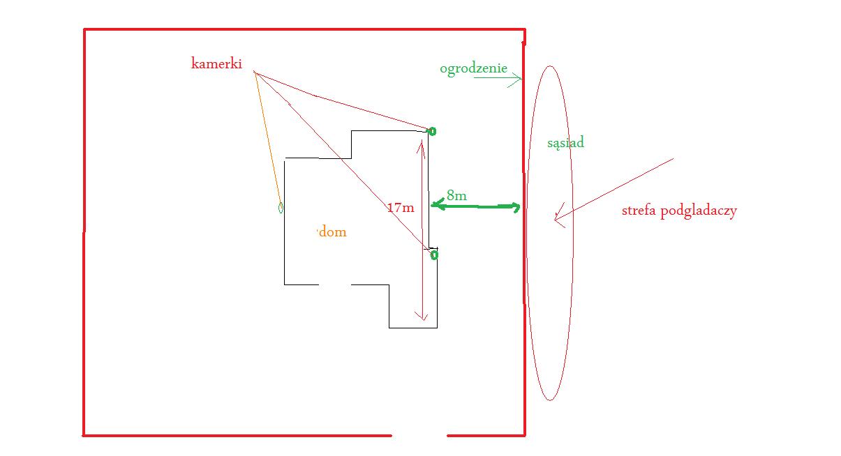

    Potrzebuje kamerki do monitoringu domu . kamerek było by 2 lub 3 sztuki . Przykręciłbym je do podbitki w domu .
    Przydało by się aby kamerki wykrywały ruch i nagrywały w tym momencie albo cały czas nagrywały tylko nie wiem na czym by to zapisywało.
    Nie chce wydawać zbyt dużo kasy na to ale trudno . Ważne aby w nocy też nagrywały .
    Proszę o poradę co kupić aby nie przepłacić .Wiem że cena idzie z jakością .
    Proszę o podpowiedz
    pozdrawiam

    Jaki budżet, co kamery mają widzieć, jak wygląda oświetlenie posesji w nocy?

    budżet to max 1500 zł -pewnie jest to zaje...mało ale nie przelewa mi się. Za taką kasę jestem w stanie coś kupić?
    Działka nie oswietlona . Przyczyna montażu kamer to sąsiad,sąsiadka który podgląda i robi nazłość-wiadomo o co chodzi.

    W tej kwocie to tylko kamery analogowe z rejestratorem i dyskiem (przy odrobinie szczęścia). Brak oświetlenia w nocy to dodatkowa przeszkoda - spróbuj narysować jak wygląda obiekt, zaznaczyć odległości i miejsce potencjalnego montażu kamer.

    Ewentualnie kamery HD-TVI.
    Rejestrator najprostszy do 4 kamer to koszt 500 zł,
    Kamery kopułowe wandaloodporne FullHD z diodami to koszt od 300 do 500 zł w zależności od tego czy mają mieć zmienną ogniskową, WDR itd.
    Np. taki zestaw:
    Rejestrator DS-7204HGHI-SH + kamery DS-2CE56D1T-IT3 z obiektywami 3.6mm
    Z tym że w tym przypadku te kamery będą widzieć za szeroko.... Wg mnie klient potrzebuje kamer tubowych (bullety) z obiektywem zmiennym 2,8-12mm żeby sobie zrobił zoom na to co potrzebuje.
    Tutaj celowałbym w rozwiązanie na 720p (przystępna cena i czułość w nocy lepsza niż fullHD), do rejestratora też musisz zamontować dysk twardy... a tutaj dysk jest drooogi i on podbija cenę w górę.
    Hqvision np: rejestrator HQ-THD0401-720p + HQ-TA2036T-IR (trzeba zadzwonić do dostawcy i zapytać się czy mają obiektyw w opcji np 6mm) + zasilacz + dysk twardy 500GB minimum: Ale cena i tak wychodzi i tak 2.000 brutto.
    Chyba że wybór na AHD padnie - tutaj zmieścisz się spokojnie w budżecie 1500-1600 pln brutto i kamery będą ze zmiennymi obiektywami np AHDMX-1007IRKW
