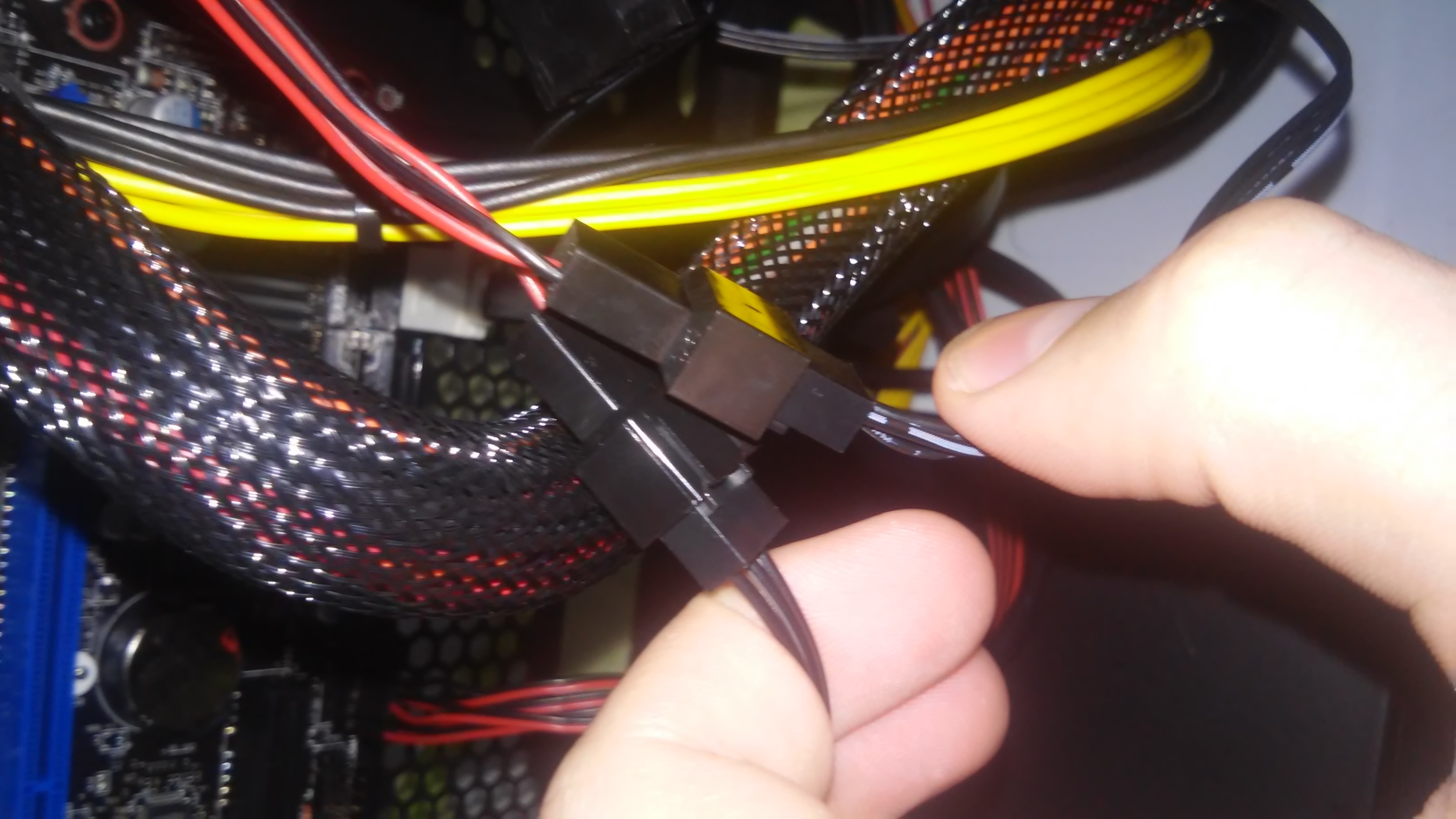

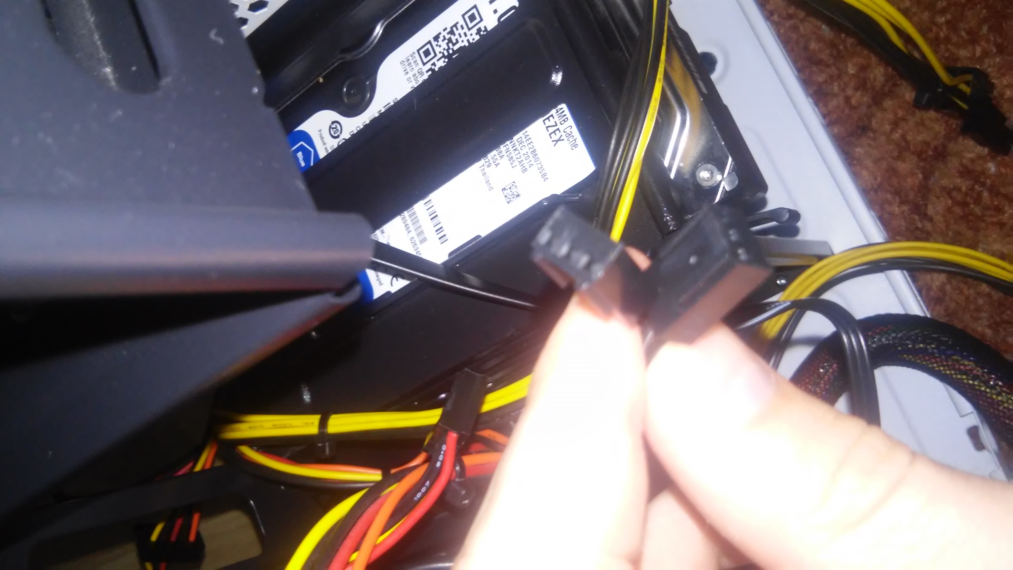

    Witam składam komputer i mam problem nie wiem do czego służą te kable obudowa zalman z3 plus
    Składam komputer nie wiem co robią kable zalman z3 plus Składam komputer nie wiem co robią kable zalman z3 plus

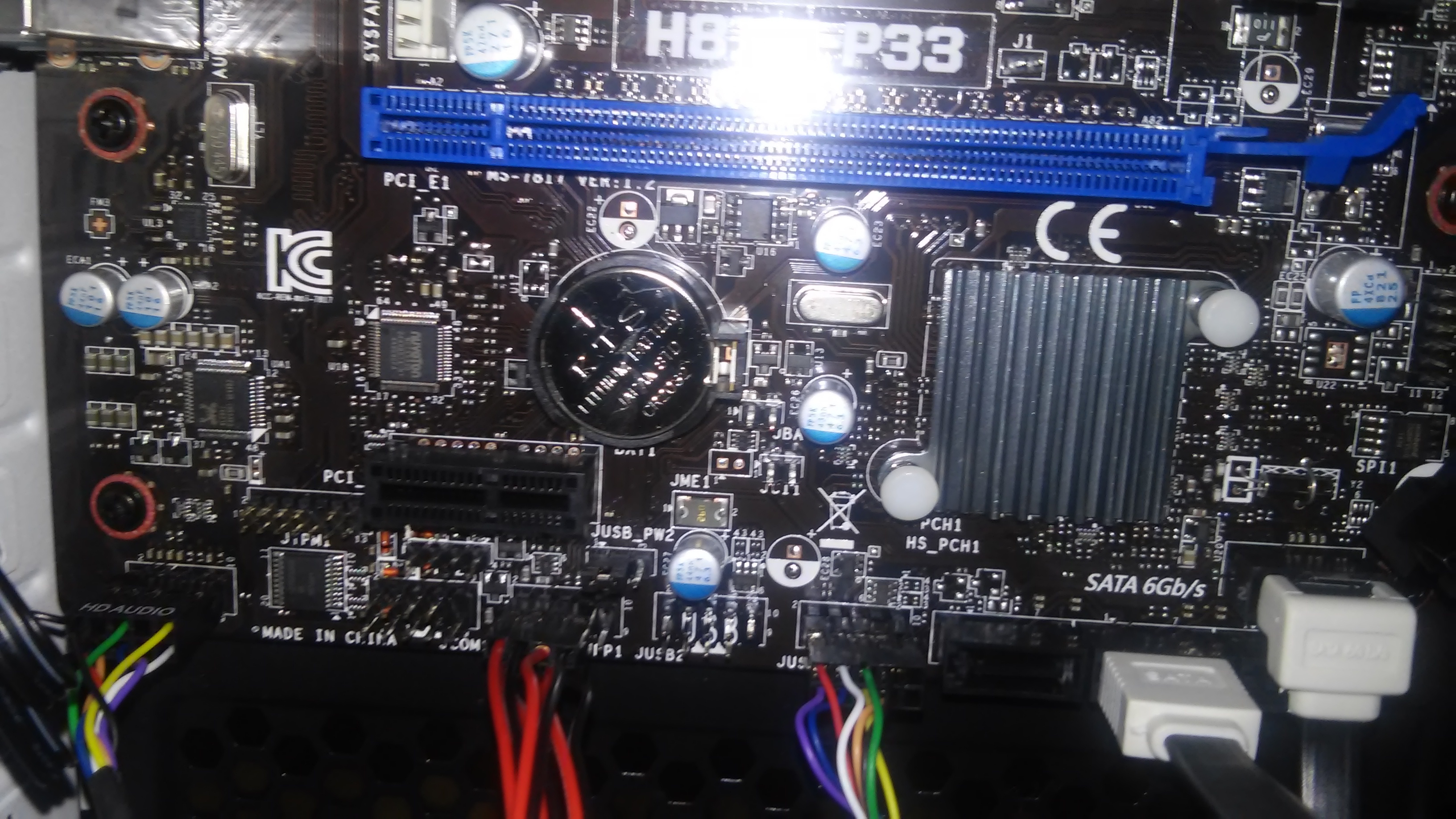

    Czy dobrze podpiąłem kable z front panelu do płyty głównej?

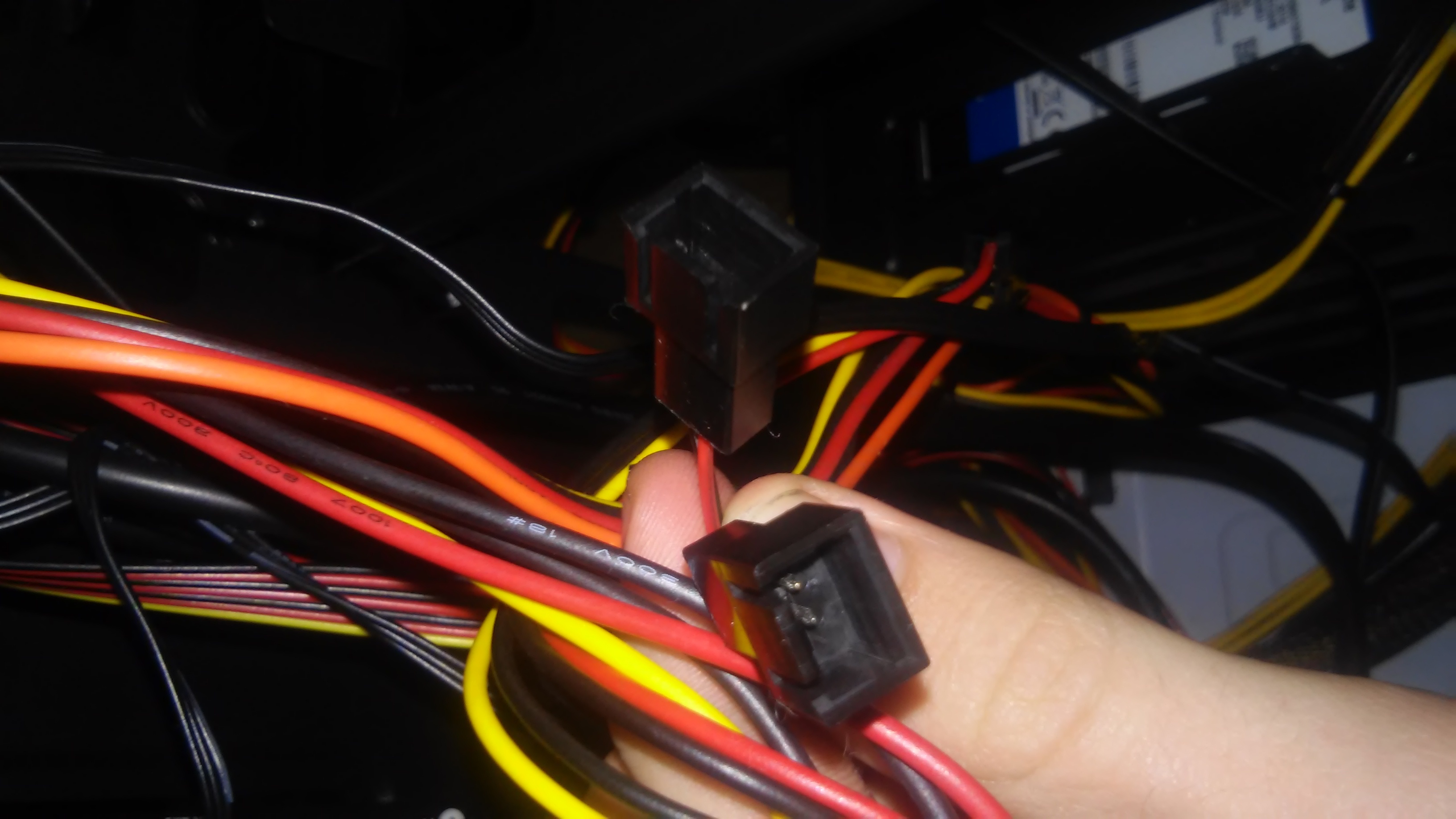

    Czy przedni wiatrak miał być tak podpięty?

    ad1. To gniazda regulatora obrotów wentylatorów,
    ad2. Sprawdź w instrukcji dołączonej do płyty głównej,
    ad3. Może tak być podłączony.

    Czyli te kable z pierwszego zdjęcia mam podpiąć do płyty czy zasilacza?

    Jeśli chcesz korzystać z prostego mechanizmu regulacji obrotów (guzik na przednim panelu obudowy) to do gniazd z pierwszego foto podłączasz wentylatory, zasilanie podpinasz przez Molex.
    Ja z kolei posiadając Z3 nie podłączałem wcale tych gniazd, wentylatory podłączyłem bezpośrednio do płyty głównej i jej powierzyłem sterowanie wentylatorami i automatyczną regulację obrotów.
    Obie metody będą działać, wybierz która Ci bardziej pasuje.

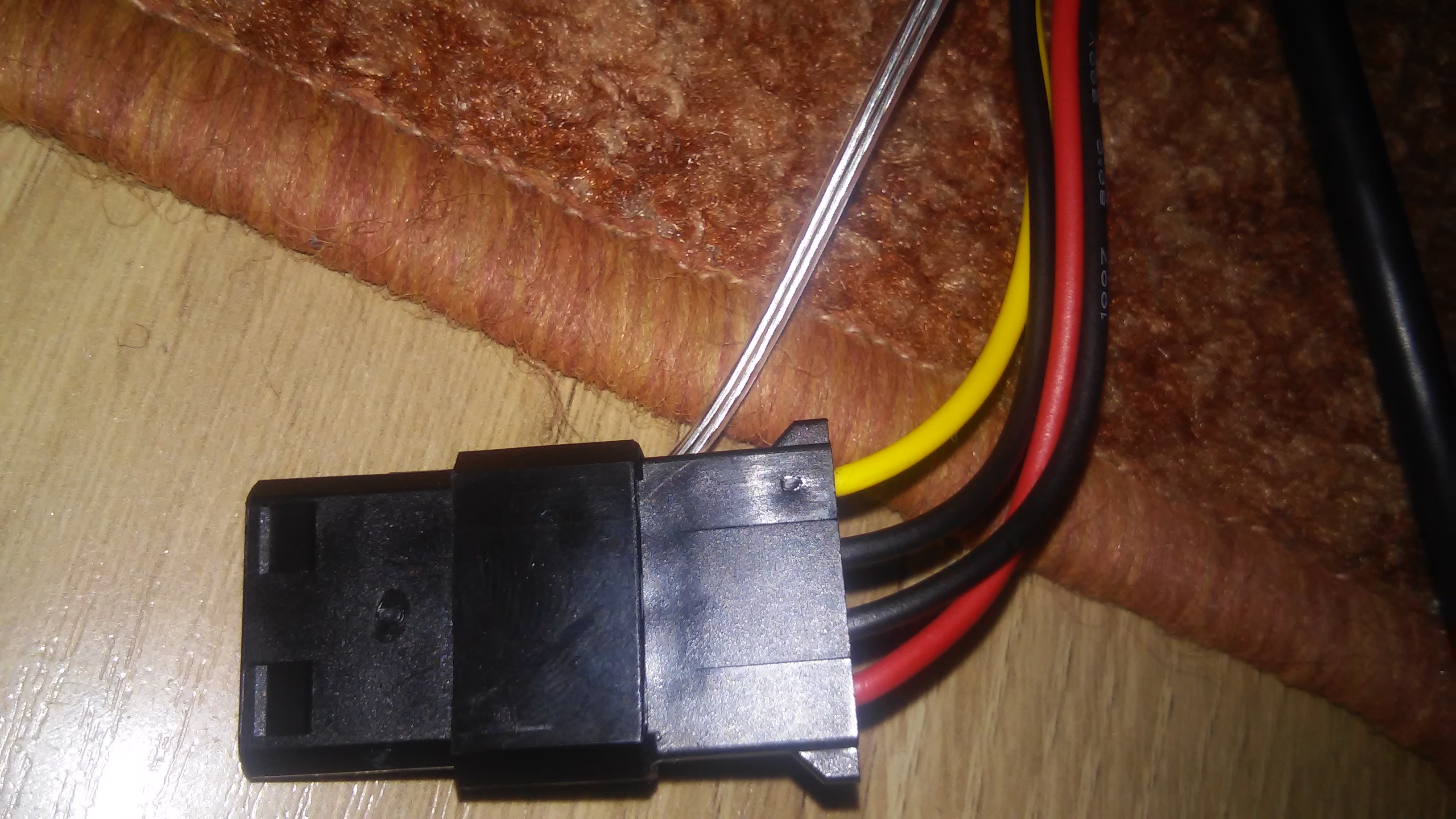

    Dobra był jeden był jeden kabel to go podpiąłem przez Molex a te kable mam do siebie podpiąć z pierwszego zdjęcia?

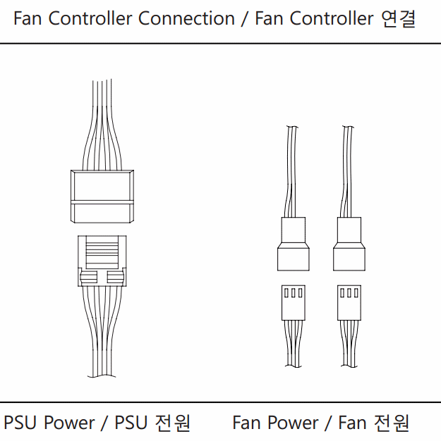

    Wszystko już zostało napisane, załączę dla Ciebie jeszcze zdjęcie z instrukcji:
    Górna połowa to wtyczki wychodzące z panelu obudowy. Większą (z lewej strony) podłączasz pod MOLEX z zasilacza. Do mniejszych z prawej strony podłączasz dowolne dwa wentylatory z obudowy (nie polecam sterowania tym mechanizmem wentylatora chłodzącego procesor).
    Prościej nie potrafię tego wytłumaczyć.

    Złącza żeńskie 3-pin z obudowy możesz podłączyć do płyty głównej (jako AUX FAN/CASE FAN i PWR FAN), żeby mieć podgląd w BIOS Setupie i oprogramowaniu typu HW Monitor na obroty wentylatorów podłączonych przez regulator do złącz męskich.
    Chyba, że te żeńskie to są złącza od wentylatorów, to wtedy jak na rysunku powyżej.
