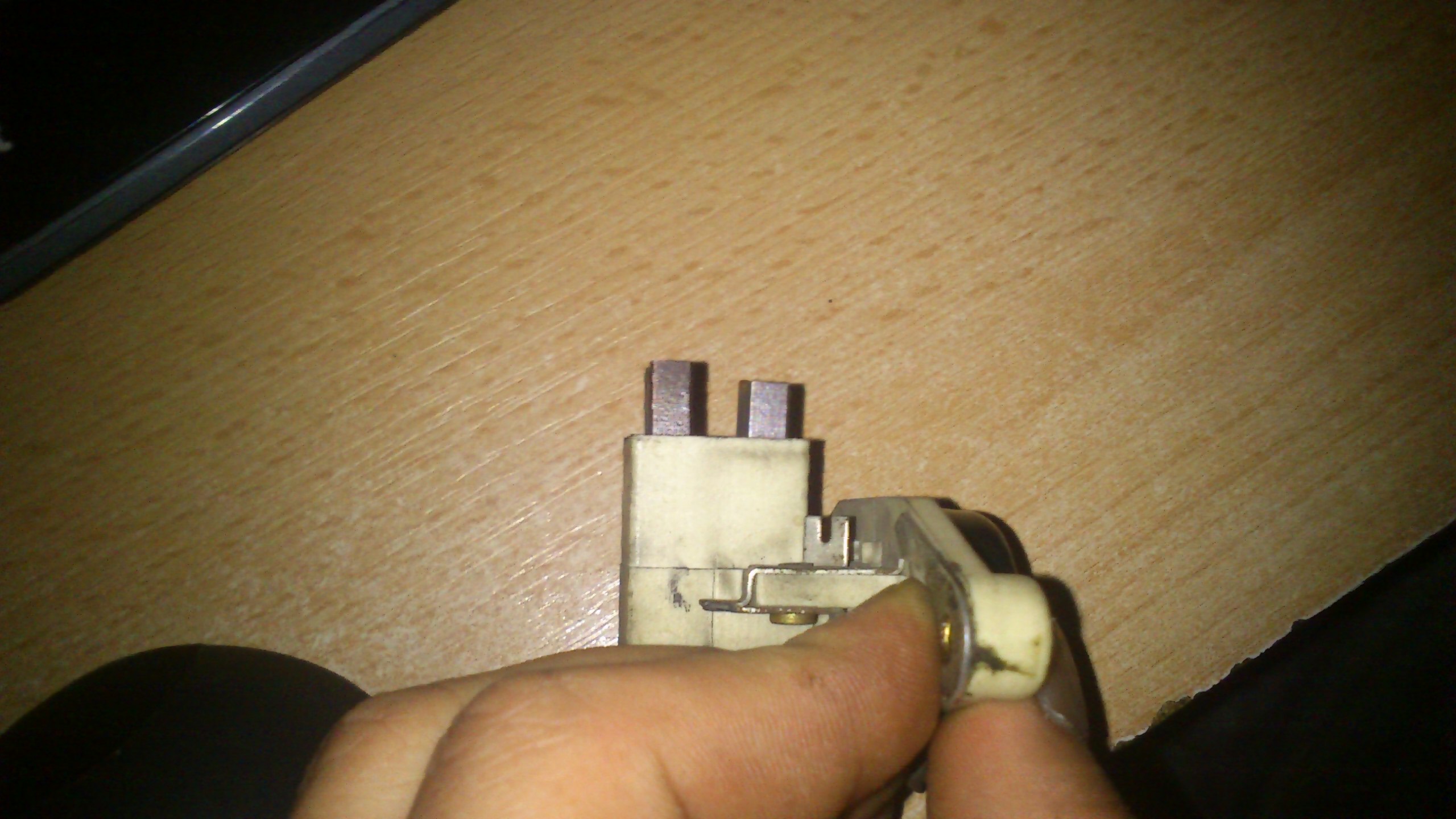

    Mam problem z ładowaniem w samochodzie. Przy odpalonym silniku napięcie wynosi ok. 13.6V a gdy włączę jeszcze światła to spada do około 13.5V. Mierzone na klemach akumulatora, na samym alternatorze jest o około 0,1V więcej. Wykręciłem dziś alternator i wyjąłem regulator razem ze szczotkami. Jedna szczotka jest trochę dłuża od drugiej. Czy to może być przyczyną problemów, czy jednak coś innego? Astra F - Niskie napięcie ładowania alternatora, różne długości szczotek

  • #4 14601089
    sigwa18
    Posty: 11931
    Pomógł: 1181
    Ocena: 3319
    Zobacz jak wygląda komutator. W oplach lubi się robić jajowaty i szczotki skaczą po nim.

    Komutator ma rowki zrobione przez szczotki. Pytanie czy dam radę sprawdzić diody w domowych warunkach czy może lepiej oddać to do warsztatu?

    Ta jedna szczotka regulatora jest dość krótka. Warto sprawdzić czy ma szansę dotykać pierścienia. Jeżeli tak a rowki w pierścieniach nie są zbyt głębokie (max na moje to 1,5 mm) to trzeba sprawdzić diody.
    Jak to zrobić ?Tutaj jest to opisane.
    Na pewno aby to dobrze zrobić trzeba wymontować mostek, jeżeli nie jesteś w stanie tego zrobić albo nie czujesz się na siłach to aby nie brnąć w nie potrzebne koszty (typu nowy regulator itp.) to warto oddać alternator do regeneracji do dobrego warsztatu gdzie sprawdzą co jest nie tak i wymienią wszystko co potrzeba (mostek, pierścienie , łożyska).Bo może się okazać równie dobrze, że Alternator dostał przebicia na stojanie a to już nie tak łatwo zmierzyć (zwykłym miernikiem za 15-30 zł)

    Oddałem alternator do regeneracji. Teraz na alternatorze bez obciążenia jest 14,1V a przy obciążeniu 13,9V więc nie jest tak źle. Niestety na akumulatorze jest 13,6V. Mechanik doradził mi dołożenie dodatkowego przewodu bezpośrednio z alternatora do akumulatora. I tutaj moje pytanie, jakiej średnicy powinien być taki przewód? I czy w ogóle jest to dobry pomysł?

    Sądząc po regulatorze alternatora to masz silnik 1,4NZ lub 1,2NZ(na pojedynczym wtrysku), w tych silnikach alternator jest zamocowany na gumowych podkładkach i powinien być dodatkowy kabelek od śruby naciągu przy alternatorze do masy silnika. Zmierzyć spadek można woltomierzem przykładając sondy do obudowy alternatora i silnika (pomiar spadku na masie), oraz do śruby B+ alternatora i + na akumulatorze. Nie powinny być większe spadki niż 0,1V. Przewód od B+ idzie do rozrusznika tam łączy się z przewodem idącym do akumulatora. Spadek może być na tym łączeniu. Miałem podobny problem ale spadek był mniejszy, dołożyłem przewód chyba 6mm² problem został rozwiązany, ważne żeby przewód nie dotykał metalowych części samochodu bo może się przetrzeć i zwarcie gwarantowane.
    Te napięcia na alternatorze co podałeś to na biegu jałowym silnika? Zwiększają się po podniesieniu obrotów ?
    Co było robione podczas regeneracji?

    Własnie problem polega na tym że połączenie przy rozruszniku wykonane jest poprzez zaciśnięcie 2 przewodów w jednej końcówce oczkowej. Jedyne sposoby naprawy to demontaż oryginalnego "oczka" oczyszczenie i ponowne zaciśniecie nowego złącza, lub dołożenie przewodu od alternatora do akumulatora.

    Silnik mam 1.6 8v nie pamiętam oznaczenia. Spadek mierzony pomiędzy + alternatora a + akumulatora wynosi ok. 0,3V. Podałem to co jest na biegu jałowym, po zwiększeniu się obrotów napięcie pozostaje na podobnym poziomie. W alternatorze wymieniane były szczotki z regulatorem, pierścienie i łożyska.
