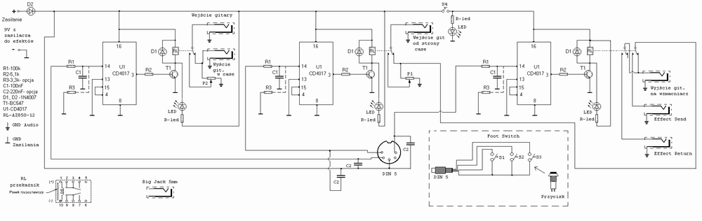

Witam ...poprzedni mój post w tej sprawie znajduje się pod adresem https://www.elektroda.pl/rtvforum/topic256403.html
Opis problemu z grubsza znajduje się tam ale poniższy projekt oparty jest o przekaźniki sygnałowe a nie jak poprzednio o CD4053..Poproszę o ocenę projektu tzn czy to ma ręce i nogi dla sygnału gitarowego (czy nie będzie zakłócać itd.)
Z góry dzięki za pomoc:-))
