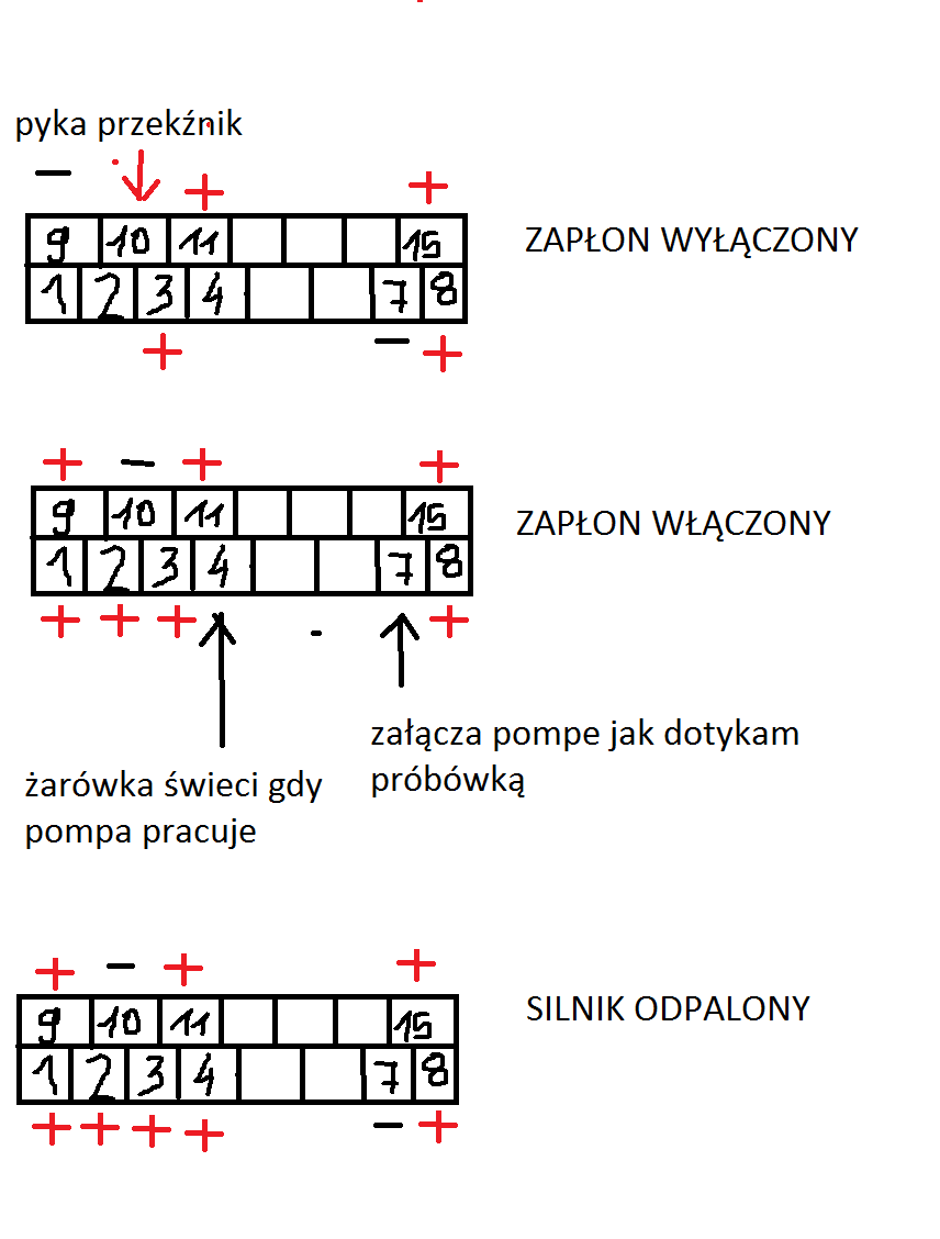

    witam. w moim peugeocie zapalił się check i silnik gaśnie , gdy próbuje znowu odpalić to nie słychać pompki paliwa i muszę przekręcić kilka razy zapłonem aż się załączy i zapala od strzału. błąd jaki komputer wyrzuca to niskie ciśnienie paliwa. byłem u jednego mechanika i kazał zacząć od wyczyszczenia czujnika ciśnienia paliwa w listwie, póżniej dopiero wymienić regulator ciśnienia paliwa, to pomogło na 150 km i dalej to samo. pojechałęm do drugiego mechanika i stwierdził że pompka paliwa się kończy już , więc wymieniłem i ją. a samochód dalej gaśnie. co innego może być , bo wydałem dużo kasy a samochód dalej zepsuty

    A w momencie kiedy nie pali zasilanie na pompkę jest ?
    Auto był diagnozowane komputerem czy diagnoza była na chybił/trafił.

    właśnie podłączałem żarówkę pod pompkę paliwa i gdy silnik pracuje to świeci , a gady zgaśnie to żarówka tylko mrugnie i jak kilka razy przekręcę zapłonem to się wkońcu zapali . komputer był podłączany dwa razy przez różnych mechaników

    To teraz sprawdz przekaznik lub wiązkę jeżeli przkaznik sprawny..
    Sprawdz nie kupuj ;-)
  • #7 14610889
    piotziel10
    Posty: 7
    a jak sprawdzić przekaźnik . styki wyczyściłem

    Podaj + na pompkę na krótko, jazda testowa i będzie wszystko jasne.

    Zacznij od sprawdzenia, czego nie ma na pompce, masy czy zasilania. Potem sprawdzasz zasilanie na przekaźniku i na końcu, czy nie brakuje wysterowania na przekaźnik z ECU. Cała zabawa kontrolkami i po 20 minutach wiesz wszystko. Nie zdziwiłbym się, gdyby to jakieś dodatkowe zabezpieczenie bruździło lub pozostałość po nim.

    posprawdzałem próbówką i zauważyłem że słychać takie pyknięcie i silnik dopiero gaśnie. przekaźnik wykluczony bo podłączyłem drugi
