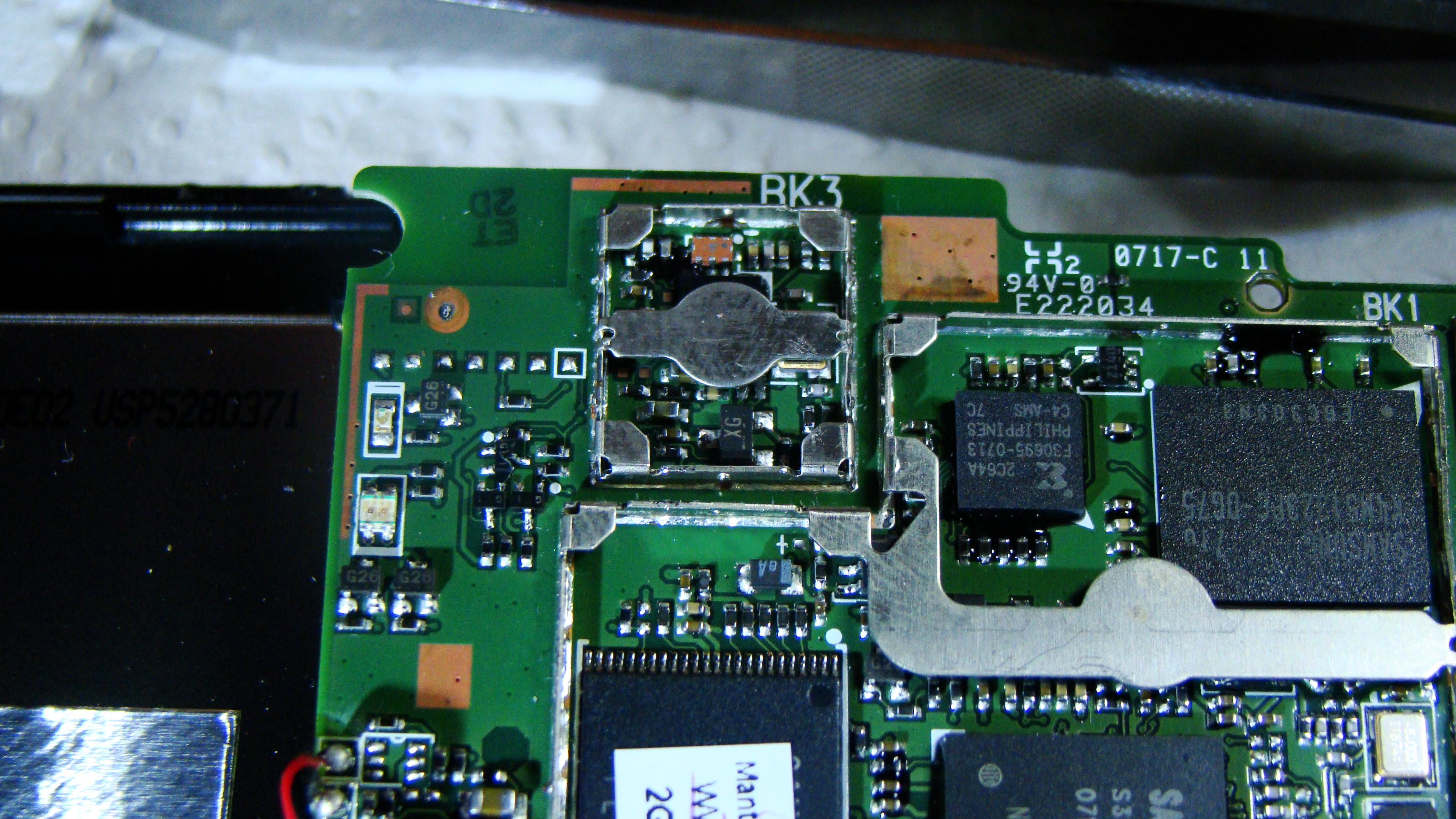

    Nawigacja jak w tytule Mio C720, nie łapie fix-a gps tzn. odnajduje góra dwie satelity, czasem sporadycznie złapie sygnał, urządzenie mam od znajomych, właściciel twierdzi, że był gdzieś u jakiegoś magika, który wziął kasę, nie naprawił, stwierdził ze padła antena. Idąc tym tropem, podmieniłem anteny ze sprawnej navi, efekt ten sam. Urządzenie startuje normalnie, żadnych błędów, wszystko działa oprócz najważniejszego gps-u. Fix-a nie łapie zarówno na fabrycznym programie jak i na tym z karty.

    Kość pamięci nic nie ma do sprzętowej pracy modułu GPS który pracuje samodzielnie. Większość bloków GPS składa się z przedwzmacniacza (który najczęściej ulega uszkodzeniu), czasem przełącznika antenowego, oraz najważniejszego układu dekodującego czyli sirf, atlas, idt. Wrzuć dobrej jakości zdjęcie to powiem Ci gdzie szukać.

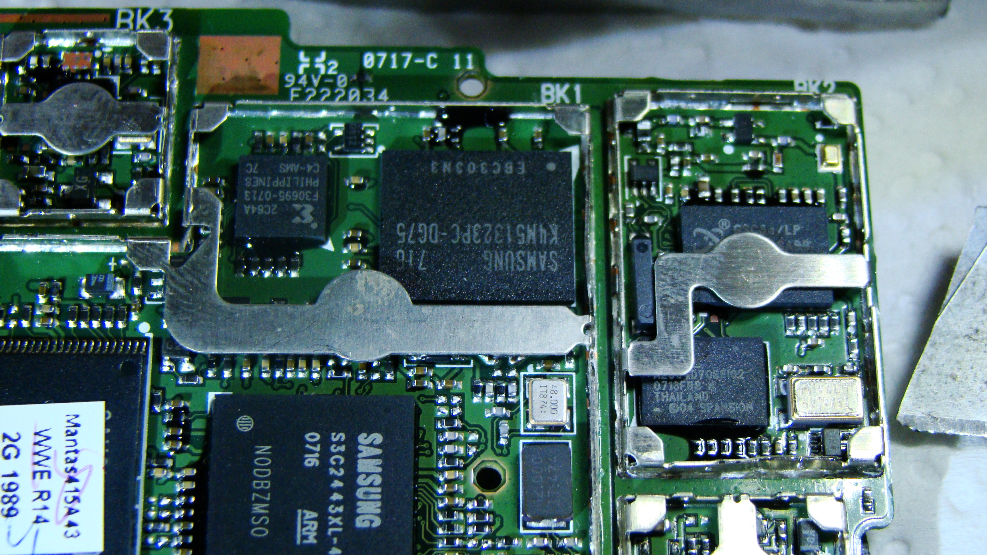

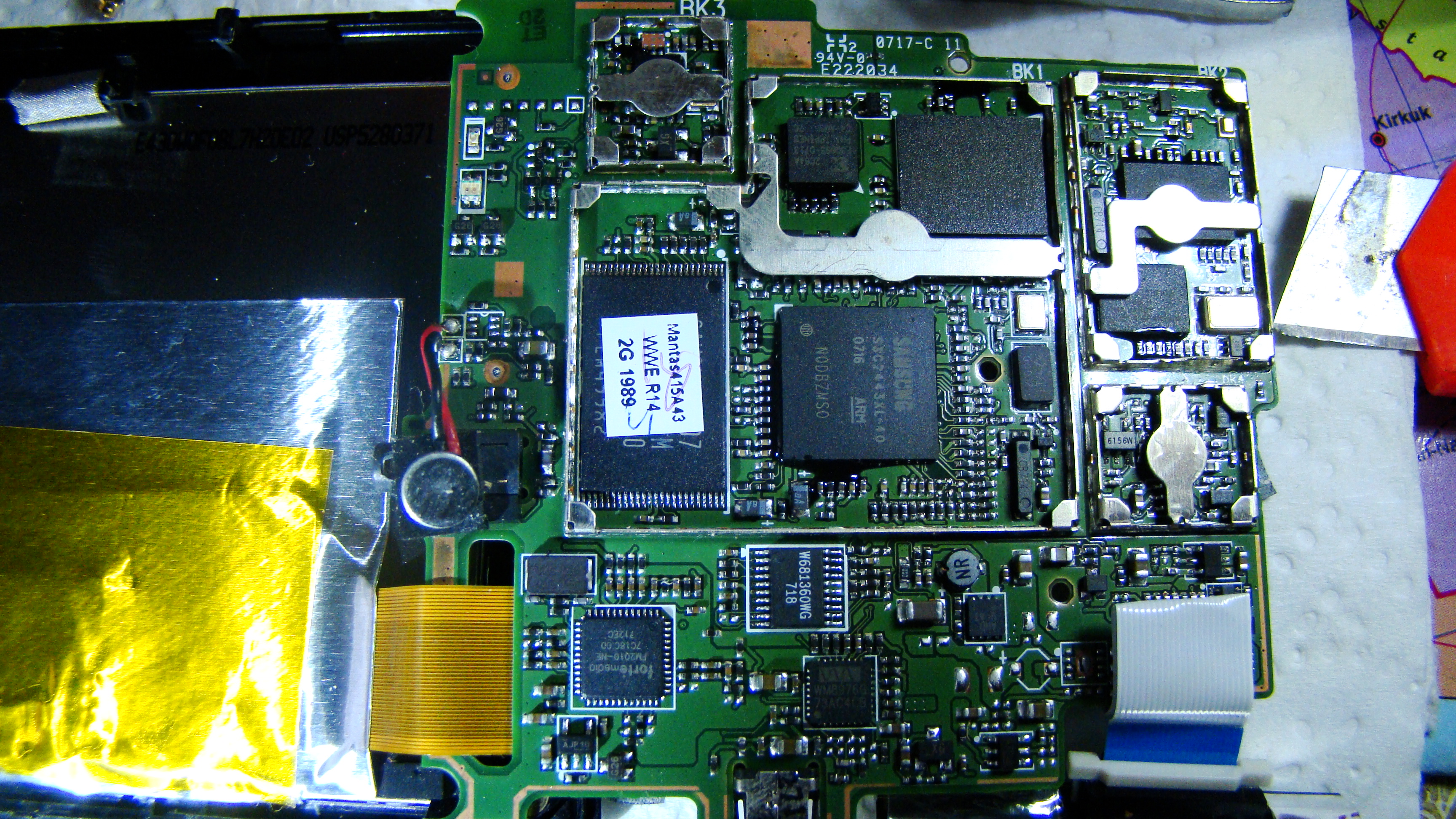

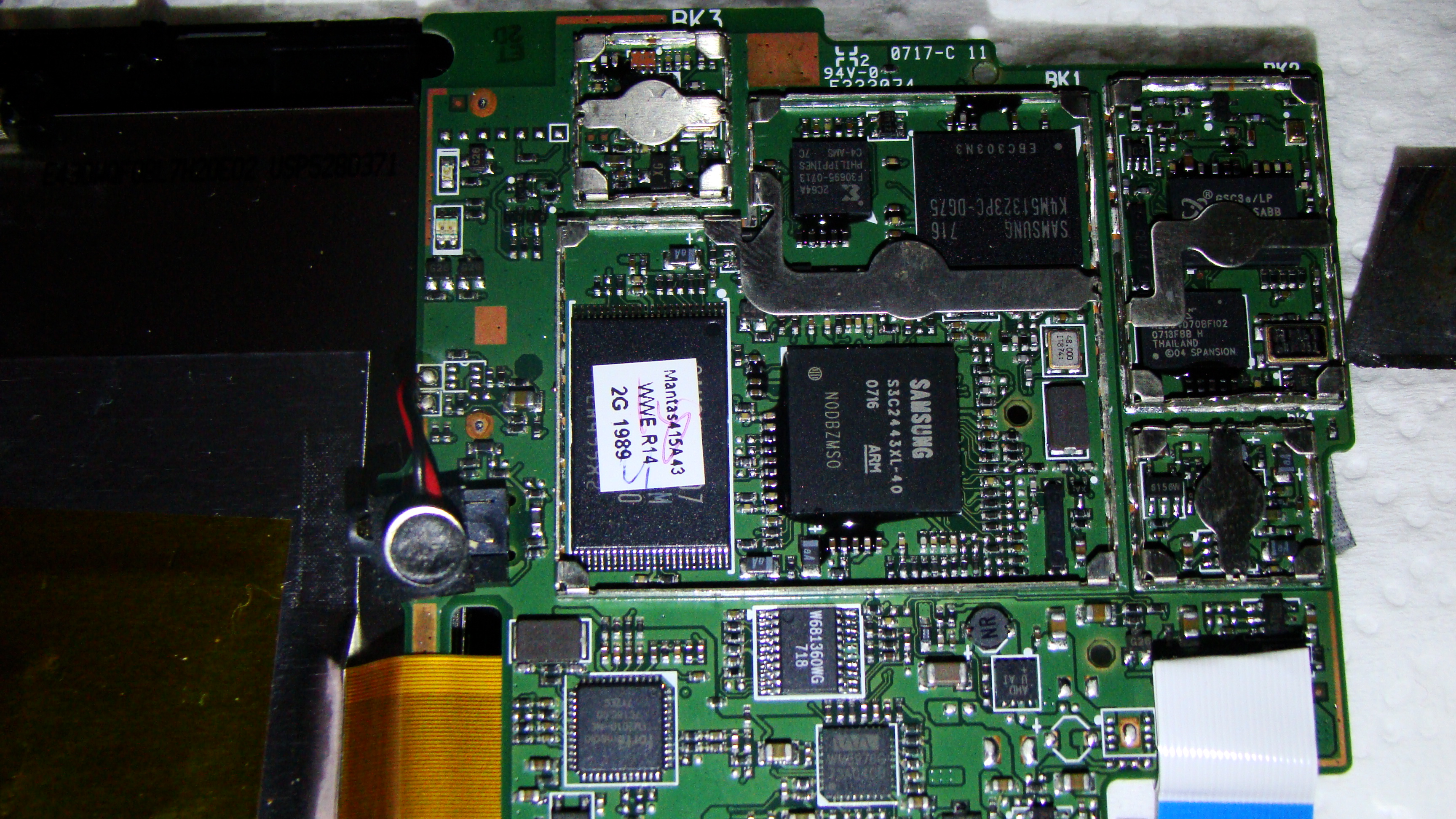

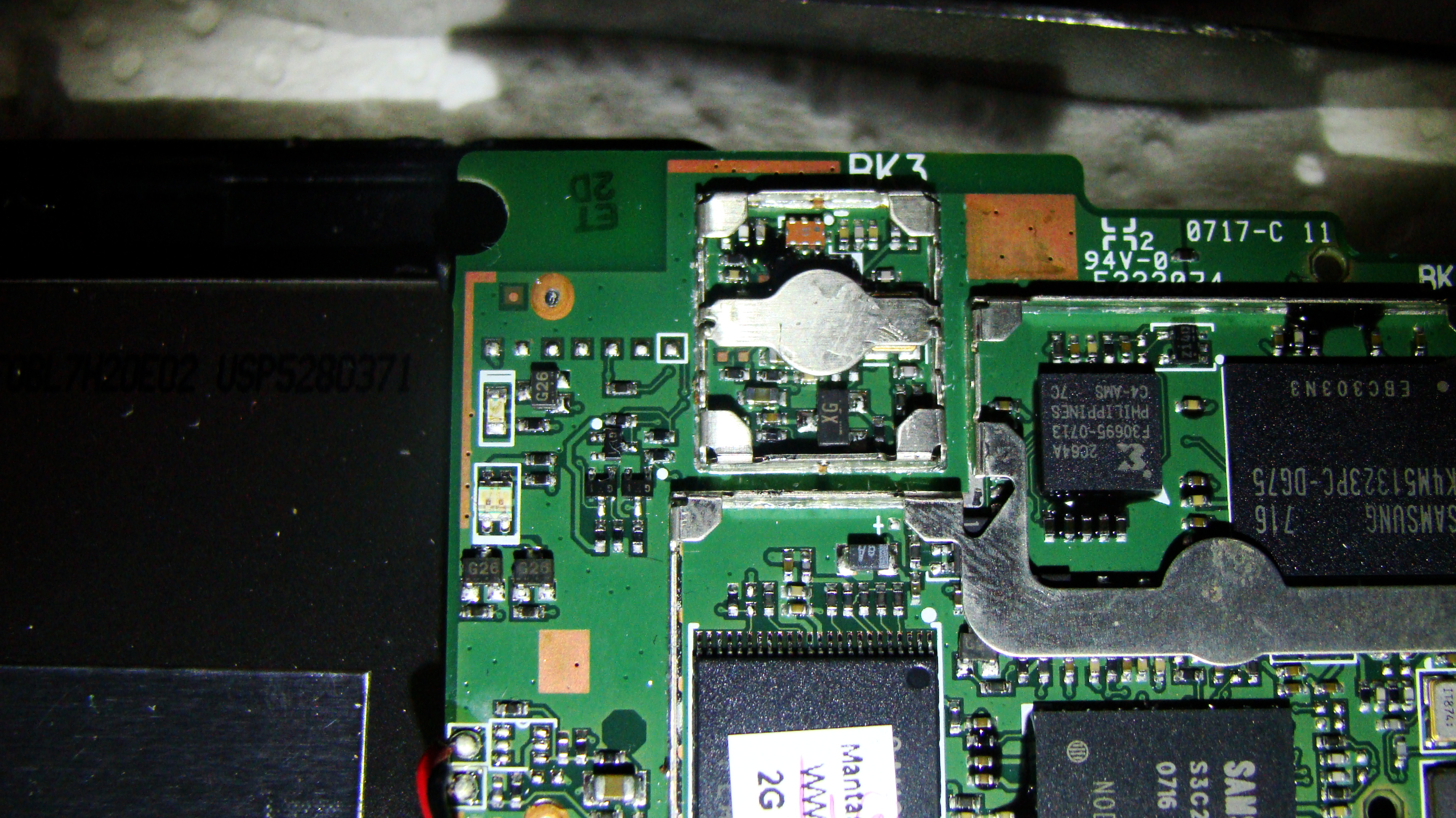

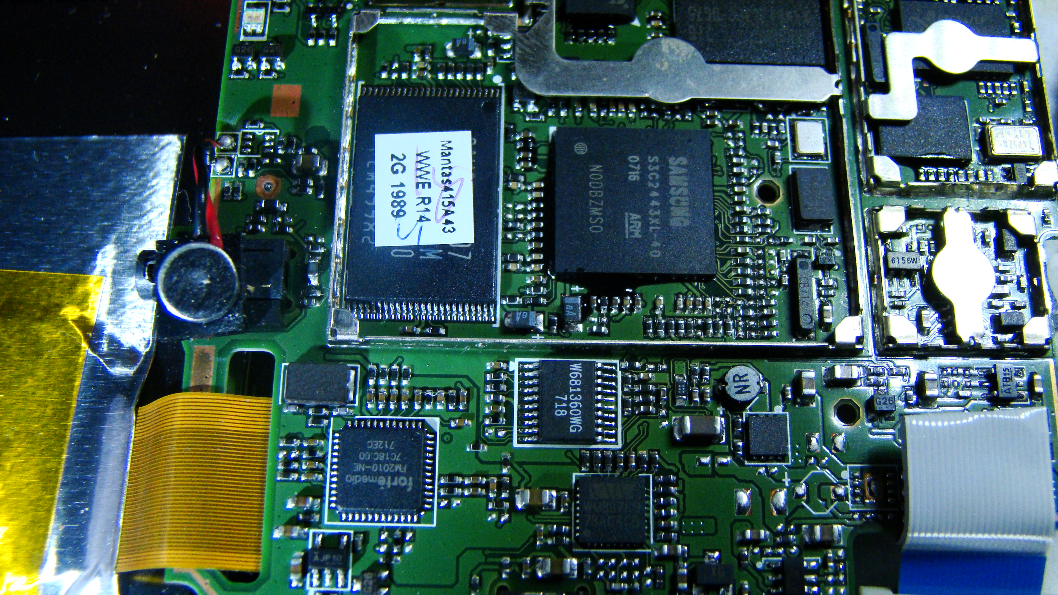

    Nie chciało Ci się jej nawet rozebrać. Coś musi być po drugiej stronie płytki. Po tej stronie widać tylko przedwzmacniacz lub LDO. Odepnij antenkę, ściągnij blaszkę jeżeli jest i zrób zdjęcie. Na konektorze od antenki ale na płycie głównej dokonaj pomiaru napięcia przy włączonej mapie - nie zrób zwarcia podczas pomiaru. Daj znać co wyszło wraz ze zdjęciami.

    Sirf star gsc3 na pierwszym zdjęciu po prawej stronie w rogu. Wytnij tą blaszkę serwisową i zrób zdjęcie lepsze tego modułu. Nadal nie ma zdjęcia samej antenki i choć już jak się domyślam pewnie jest to antena aktywna ale wolę ją zobaczyć. W serwisie Mio jest tylko namiastka informacji o istnieniu tego modelu. Byli zaskoczeni, że natrafiłem na coś takiego. Jeżeli łapie cokolwiek to w pierwszej kolejności do wymiany element z oznaczeniem R4169 (mam oznaczenia z innego modelu ale częstotliwość ta sama RAKON_16.369MHz_IT3205BE). Jeżeli nie podziała to do wymiany przedwzmacniacze a jeżeli to nie przyniesie zmian to do wymiany na końcu sam układ GSC3. Pozdrawiam.
