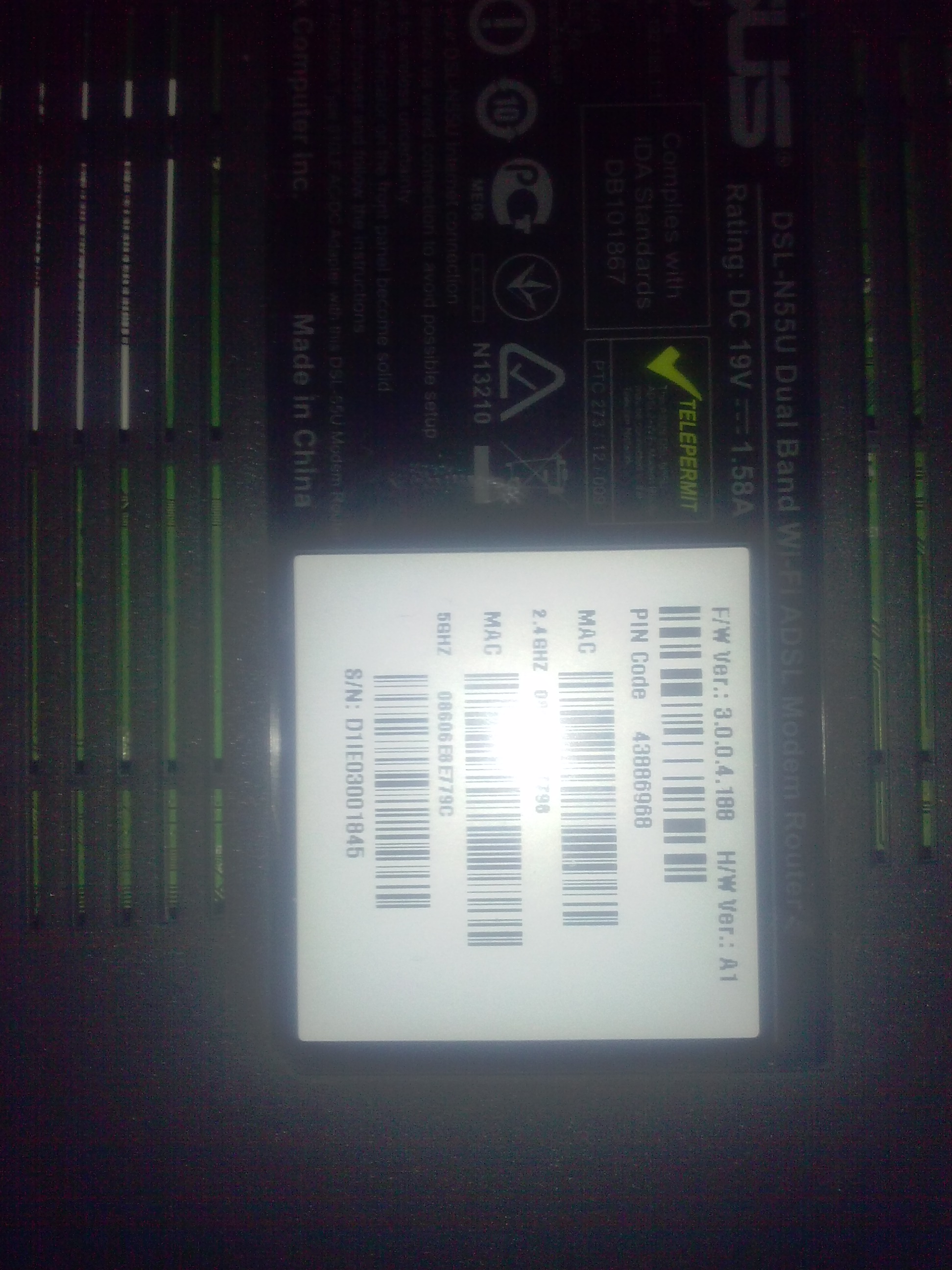

    Daj zdjęcie nalepki z typem, modelem, wersją hardware
  • #11 14617417
    ropian
    Poziom 8  
    Posty: 11
    Router Asus N55U - Jak skonfigurować dual WAN z LTE jako główne źródło?
    TAk jak pisałem obecnie
    Wersja firmware:3.0.0.4.376_2736

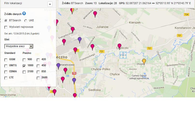

    Generalnie to wygląda tak Plus i Orange w domu niski parter 10-12 Play bez zasięgu LTE
    Na dachu orange i play od 10 do 14.Niestety do testów miałem tylko Lumie i nie znalazłem jak znaleźć parametry połączenia
    Opcję jaką przewiduje to na kartę w zamierzeniach router LTE 593 lub 315 żeby się nie bawić zbytnio.
    Na testy miałbym 2 miechy do zakończenia umowy z neo
  • #16 14618175
    matek451
    Posty: 31114
    Pomógł: 4330
    Ocena: 5754
    Skąd jesteś ? Jeśli masz zasięg LTE w Play na zewnątrz na telefonie to antena Dual LTE 1800MHz rozwiąże problem z zasięgiem w domu na B315. Do testów użyj programu Networks Signal Info. B315 testuję od dwóch dni i mogę polecić. Oprócz modemu LTE/3G posiada port WAN do połączenia kablowego.( Tak jak DWR-921).
