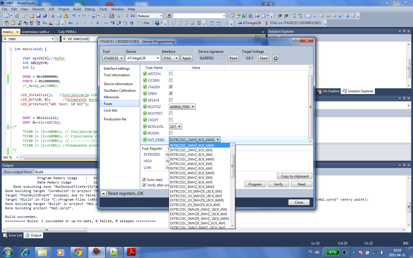

  • #7 14632835
    Albi1983
    Posty: 48
    ja miałem ten wyświetlacz podłączony odrazu to płytki tak jak się podłącza karte graficzną do płyty głównej
    Co do fusebitów to po PWM odprogramowałem M103C
    Moje aktualne fusebity wygflądają jak na rysunku ATmega128 ADC i wyświetlacz LCD HD44780 - problem z wyświetlaniem wyniku ADC
    i jeszcze takie pytanko??
    Jak zmienić kontrast wyświetlacza ?

  • #11 14634860
    Albi1983
    Posty: 48
    Hej.
    Mógłby mi ktoś powiedzieć jak ustawić fusy, żeby był zegar 2MHz z procka:
    Bo tak czytam w datasheecie tego HD44780 i tam mi wyskoczyła taka jedna informacja:
    Correspond to high speed MPU bus interface
    - 2 MHz (when VCC = 5V)
    Może to przez to, że nie mam ustawionych na procku 2MHz nie chce mi zadziałać ten LCD?
    Prosiłbym o pomoc.
  • #12 14635622
    dondu
    Posty: 13906
    Pomógł: 1292
    Ocena: 809
    Ale to nie ma znaczenia dla Twojego przypadku. Możesz spokojnie komunikować się z tym wyświetlaczem mając ustawiony F_CPU 1MHz.
