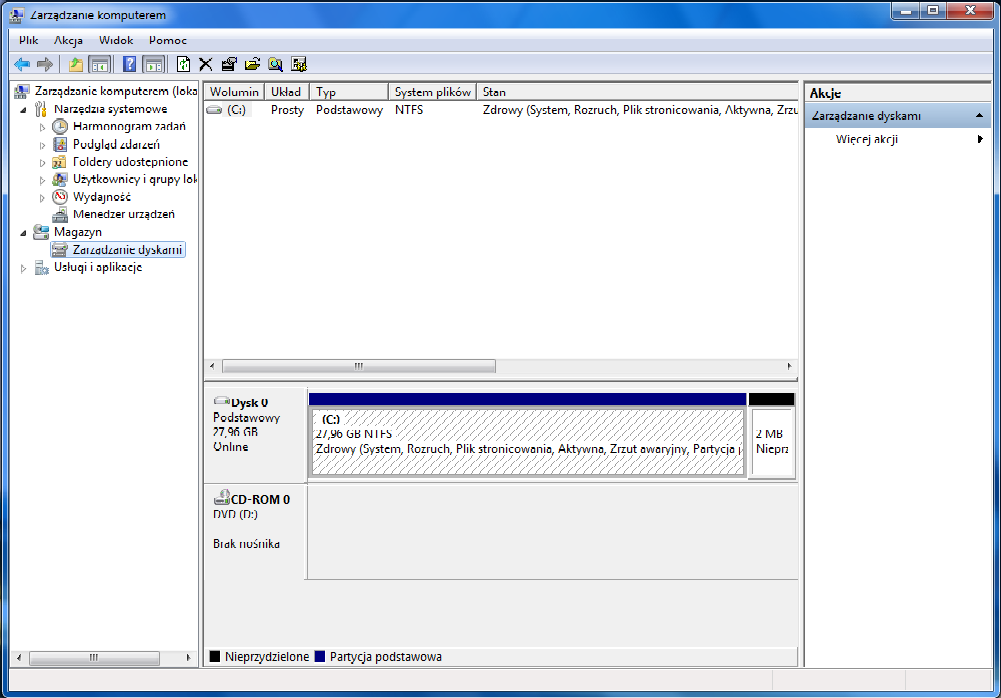

    Witam!
    Kupiłem sobie dysk 160GB WD sata , sam mam jeden dysk 30GB ata na którym mam system i nie chce tego instalować od nowa ani przenosić .
    Dysk ata czyta normalnie w biosie jak i w windowsie ale ten dysk sata w ogóle nie ma, zrobiłem już partycje.Sprawdzałem kable i w menadżerze dysków i nic
    czy ktoś mógłby mi pomóc.
    Płyta główna : Asrock 775twins-hdtv

    Wrzuć screen z okna zarządzanie dyskami.
    Mowa o tym samym dysku (nowym)
  • #3 14638421
    Dawcio554
    Posty: 2
    tak chodzi o ten dysk sata ale partycje zrobiłem na laptopie używając kabla usb (taki specjalny a zasilanie z kompa stacjonarnego)
    tutaj na stacjonarnym go nie ma chyba że przez usb

    Kontroler SATA w BIOSie włączony?
    Należy również zainstalować sterowniki w systemie jeżeli nie są zainstalowane.
    Jaki model dokładnie?
    jeśli to dysk SATA II, to należy ograniczyć jego transfer zworką do SATA I.
