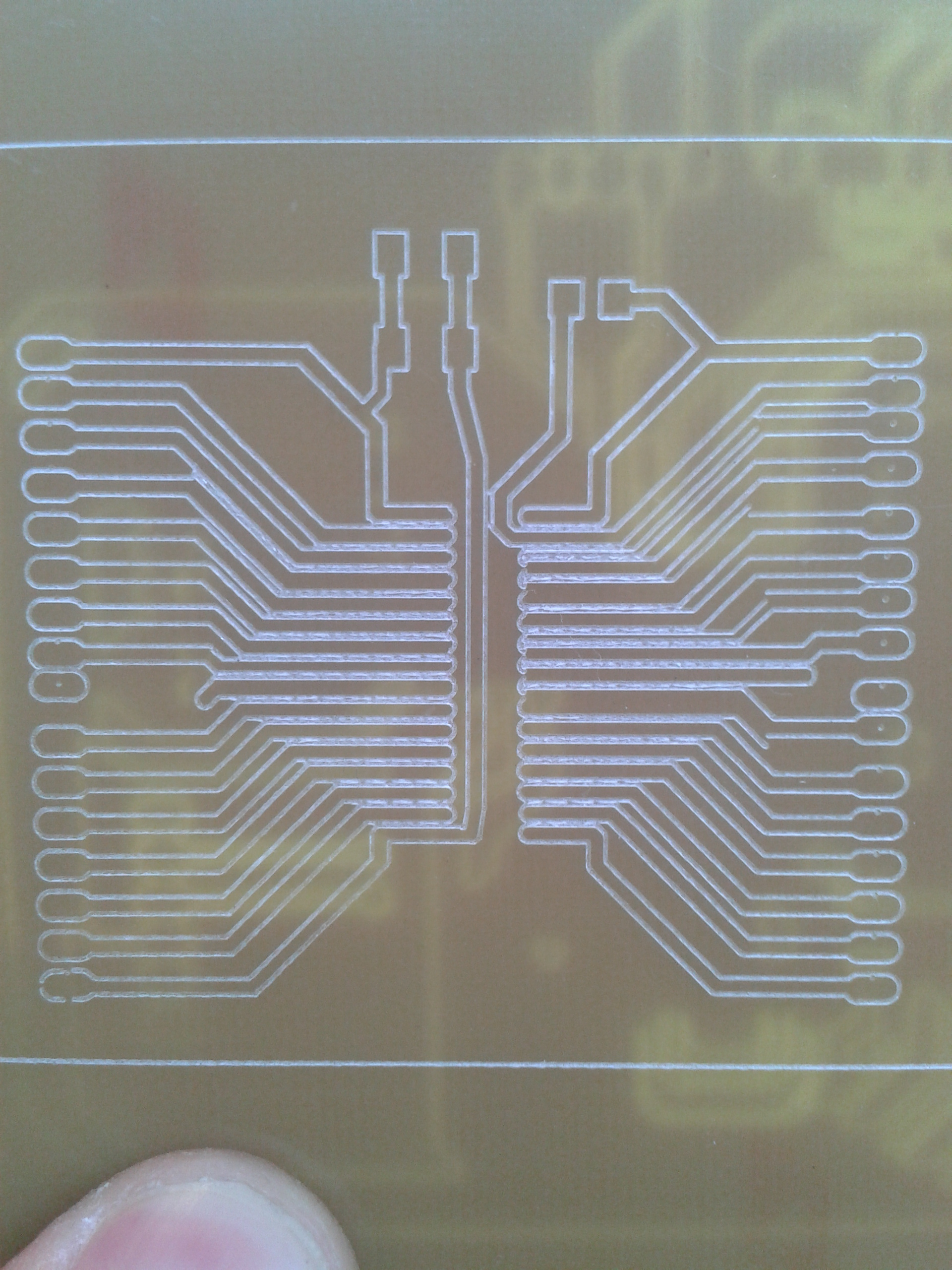

    Witam, zwracam się z prośbą o pomoc, skonstruowałem sobie małą frezarkę do pcb początkowo działała dobrze, ale od niedawna mam problem z który nie potrafię sobie poradzić, mianowicie frezowana płytka mniej więcej do połowy jest dobrze wykonana później jakby następuje przesunięcie, za każdym razem jest tak samo z tym samym projektem. Myślałem że to jakieś luzy zamontowałem bloki łożyskujące
    nie pomogło zmieniłem szybkość posuwu na dużo mniejszą też nic.Program do frezowania Mach3, płytkę wykonuje w Eaglu i w nim generuje g-code, silniki unipolarne 2A ,0,9Nm, 400 kroków na obrót podłączone jako bipolarne, podział przez 2. Jakieś sugestie co może być powodem, poniżej załączam zdjećie podglądowe. Frezarka PCB - Przesunięcie frezowania w połowie płytki, Mach3, Eagle, silniki 2A

    Zrób testowe kwadraty np 10x10 i zmierz po wyfrezowaniu. Jeśli otrzymasz prostokąt to masz przekłamania. Luzy, lub silnik gubi kroki pod obciążeniem, zacięciem prowadnic. Daj jeszcze g-kod to sprawdzę graficznie czy jest poprawny.

    G-code wrzucę jak wrócę z pracy podgląd w machu lub lazycam pokazuje ze jest ok, kręcąc wałkami nie wyczuwam dużego obciążenia dla przykładu oś Z jest dużo bardziej obciążona a działa i nie gubi kroków, a czy jak by silnik gubił kroki to za każdym razem tak samo by płytka była wyfrezowana?

    Puszczaj blok po bloku i sprawdzaj na jakim bloku jest problem.
    To dobry pomysł.
    Albo akurat w tym miejscu prowadnica lub śruba się zacina, albo dokładnie ileś minut od uruchomienia programu akurat Windows coś robi i stąd zgubione kroki.
    Jakie masz wrzeciono? Jak w miarę ciche, to wierz mi, że siedząc przy frezarce jak któryś z silników z powodów mechanicznych zgubiłby kroki, to byś słyszał.

    Witam, wczoraj przeprowadziłem test wyfrezowałem kwadrat, wymiary zgadzają się dodatkowo koło nie było jajko, zwiększyłem podział na silniki i udało się prawidłowo wyfrezować powyższą płytkę, szczęśliwy że już działa postanowiłem zrobić większą i ponad połowa płytki wykonana prawidłowo niestety później jak mi się wydaje oś X zgubiła kroki i wszystko się przesunęło. Sprawdzałem śrubę czy nie jest gdzieś uszkodzona, nie dopatrzyłem się niczego szczególnego, sterując z klawiatury wszystko działa i już sam nie wiem gdzie leży przyczyna.

    Zrób test z obrotem programu o 90°. Wtedy współrzędna x jest odpracowywana na osi y.

    Zrobiłem test z obrotem o 90 stopni, przesunięcie na płytce nadal na tej samej osi
    w tym przypadku Y, podczas frezowania nie słychać żeby silnik gubił kroki. W momencie gdy zauważyłem przesunięcie na płytce zatrzymałem i puszczałem wstecz kilkanaście linii i zawsze tak samo jedzie bez gubienia się. Sam już nie wiem co jest grane.
