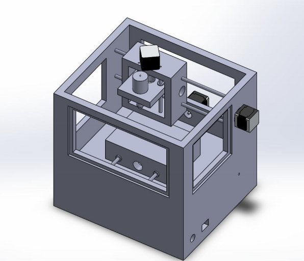

  • Moja konstrukcja jest niewielką obrabiarką numeryczną wykonaną w warunkach
    amatorskich, domowych. Wszystko zaczęło się od potrzeby wykonywania płytek
    elektronicznych łatwym i tanim sposobem, jak również, same obrabiarki CNC mocno mnie
    fascynują i są powiązane z kierunkiem moich studiów - Automatyka i Robotyka.
    Idea projektu została zaczerpnięta z urządzenia o nazwie Othermill (zdj.1).
    Następnie wykonałem projekt urządzenia dostosowanego do moich potrzeb o nazwie CNC_CUDAK (zdj.2).

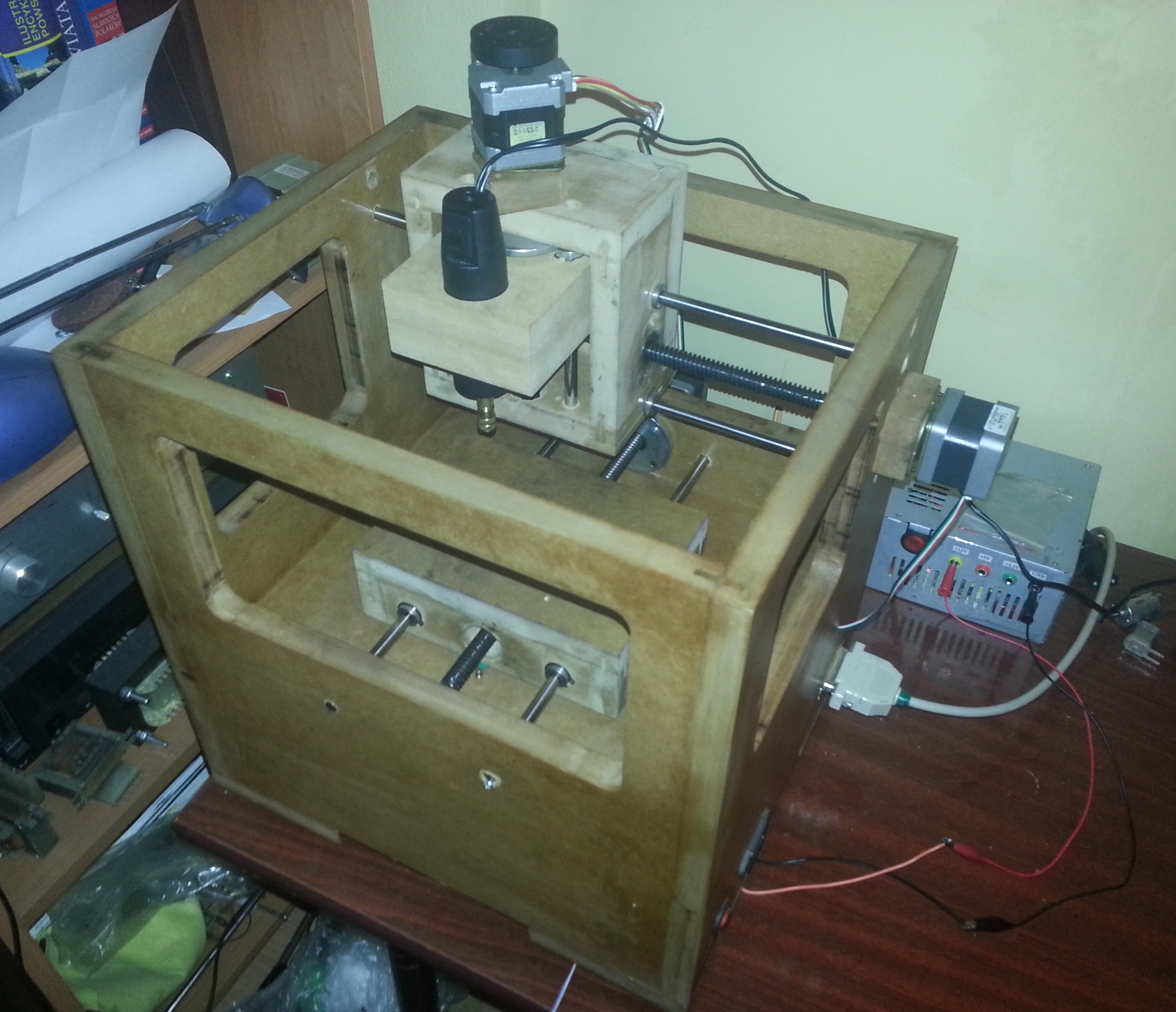

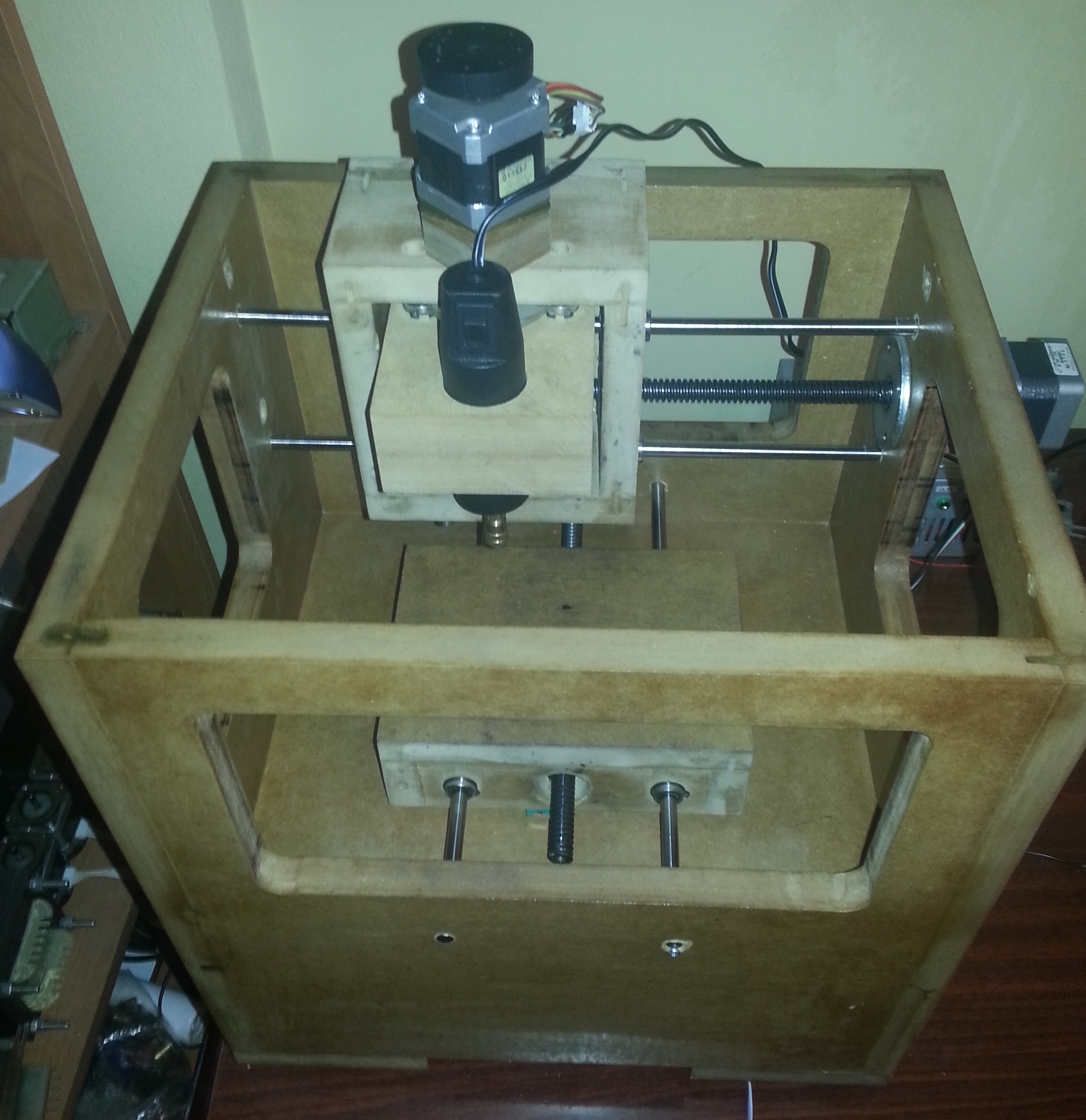

    Urządzenie nie jest skomplikowane, zostało wykonane z MDF'u o grubości 18mm.
    Jest to materiał drewnopochodny, łatwy do obróbki. Również możliwość jego łączenia,
    klejenia jest bardzo prosta, nie wymaga to drogich klejów. Prowadnice to wałki o średnicy
    8mm wraz z kulkowymi łożyskami liniowymi. Posuw został zrealizowany przy użyciu śrub
    trapezowych o średnicy 12mm i skoku 3mm, które są obracane silnikami krokowymi o
    momencie 0.7Nm. Jako łącznik wału silnika i śruby posuwowej zostały zastosowane
    aluminiowe sprzęgła bezluzowe, a śruby są jednostronnie osadzone na łożyskach kulowych.
    Rolę wrzeciona pełni 60 watowa mała wiertarka modelarsko-grawerska. Maksymalna ilość
    obrotów wynosi 15000 na minutę.
    Elektronika obrabiarki sterowana jest przez komputer przy użyciu LPT, układy które
    pełną rolę driverów silników krokowych to TA8435 produkcji TOSHIBA. Wszystko jest
    zasilane ze starego zasilacza komputerowego ATX, który również często pełni rolę zasilacza
    warsztatowego.
    Dostępne pole robocze to 130mm x 180mm x 40mm (długość x szerokość x
    wysokość).
    Wymiary zewnętrzne korpusu 355mm x 315mm x 380mm (długość x szerokość x wysokość).
    Poniżej na zdjęciach przedstawione jest całe urządzenie.
    Wlasna frezarka numeryczna wykonana w domu czyli CNCcudak Wlasna frezarka numeryczna wykonana w domu czyli CNCcudak
    zdj. 3,4 Rzeczywiste zdjęcia urządzenia.

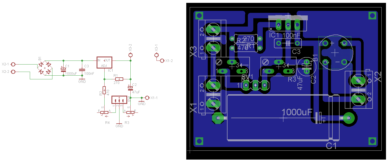

    Na początku należy stworzyć projekt naszego obwodu (zdj.7), a następnie przekonwertować

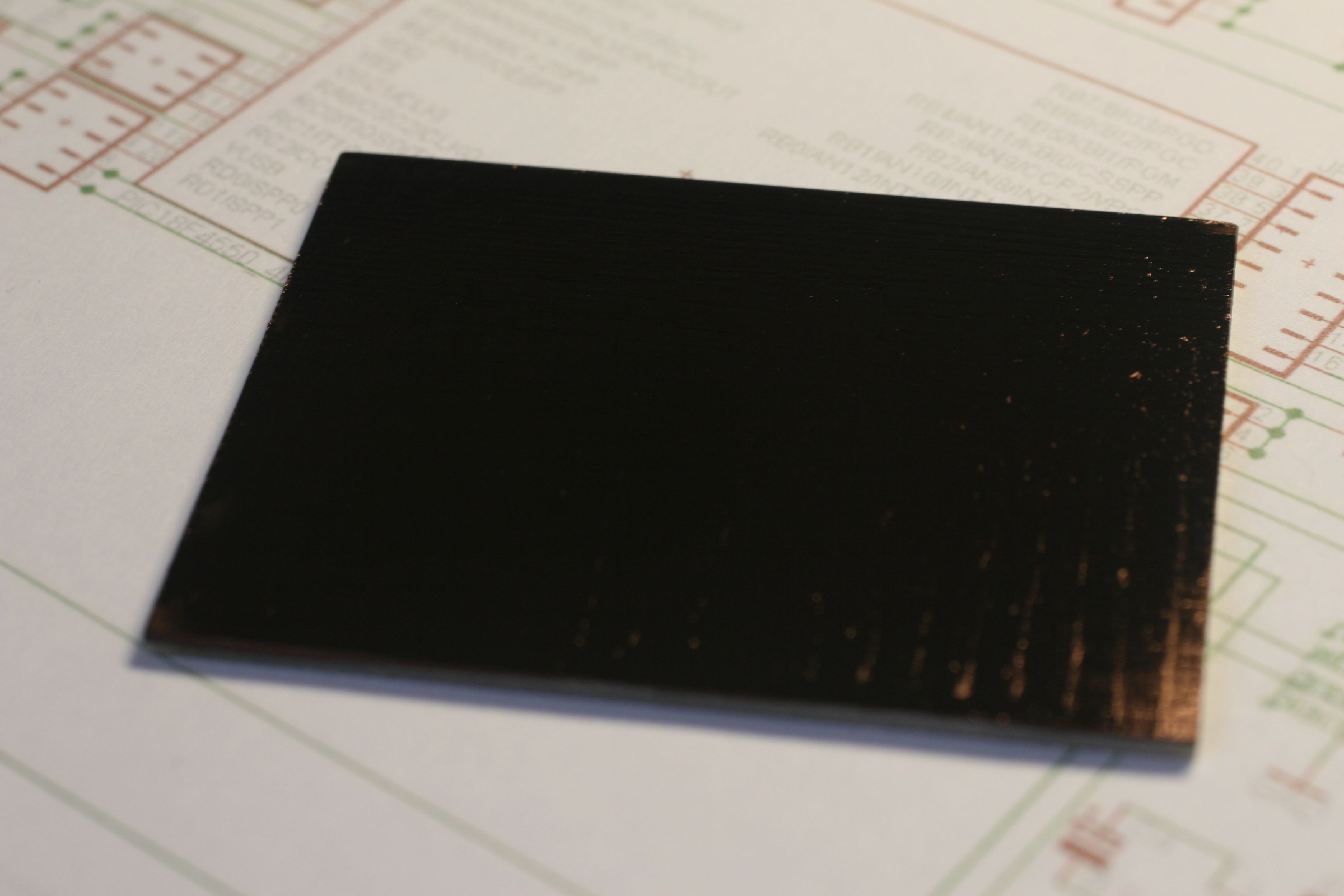

    Sposób ten polega na dokładnym pomalowaniu markerem wodoodpornym płytki pokrytej
    miedzią, która domyślnie ma być obwodem drukowanym (zdj.9).

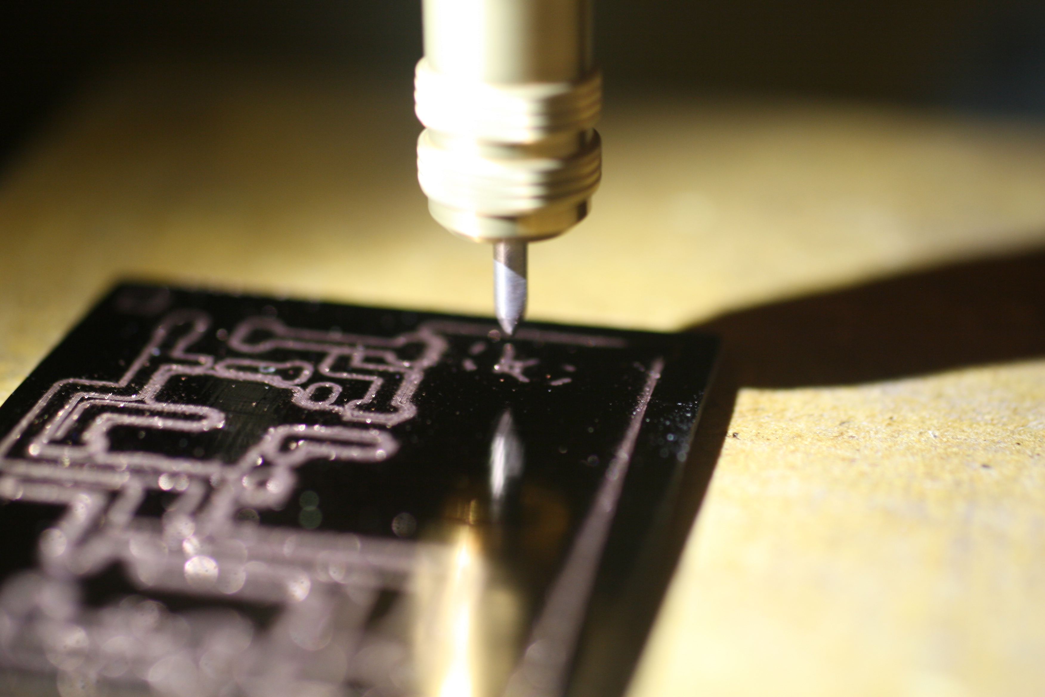

    Tak przygotowana płytka jest umieszczana w mojej obrabiarce i przy pomocy odpowiedniego
    frezu warstwa markera jest zbierana (zdj.10), w efekcie czego ścieżki pozostają pokryte
    markerem, a miejsca przerw między ścieżkami nie są zamalowane.

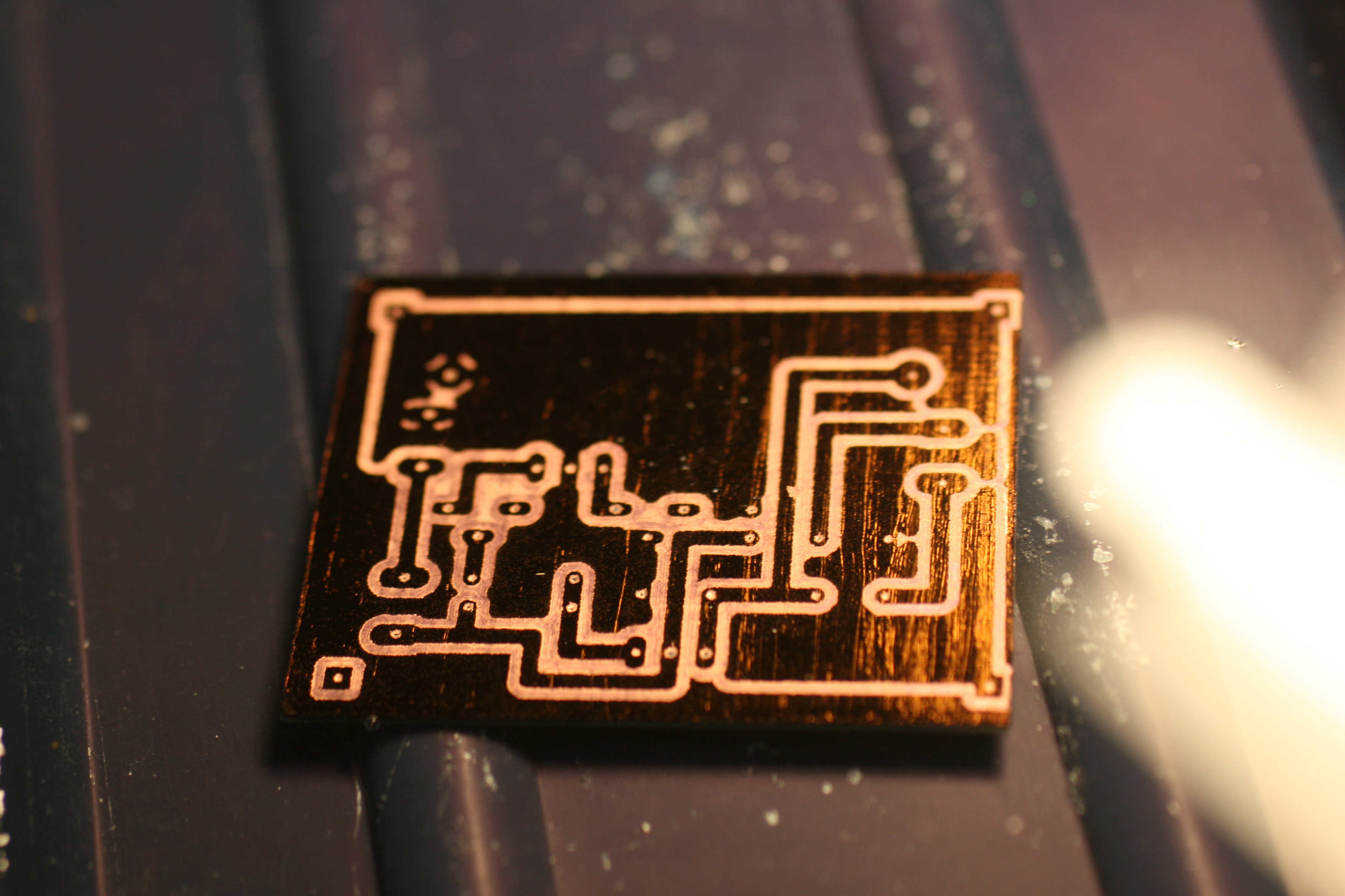

    Następnie płytka jest umieszczana w niewielkiej kuwecie fotograficznej i jest zalewana
    wytrawiaczem, jest nim nadsiarczan sodowy B327 (zdj. 11).
    Po kilku minutach płytka jest wytrawiona.

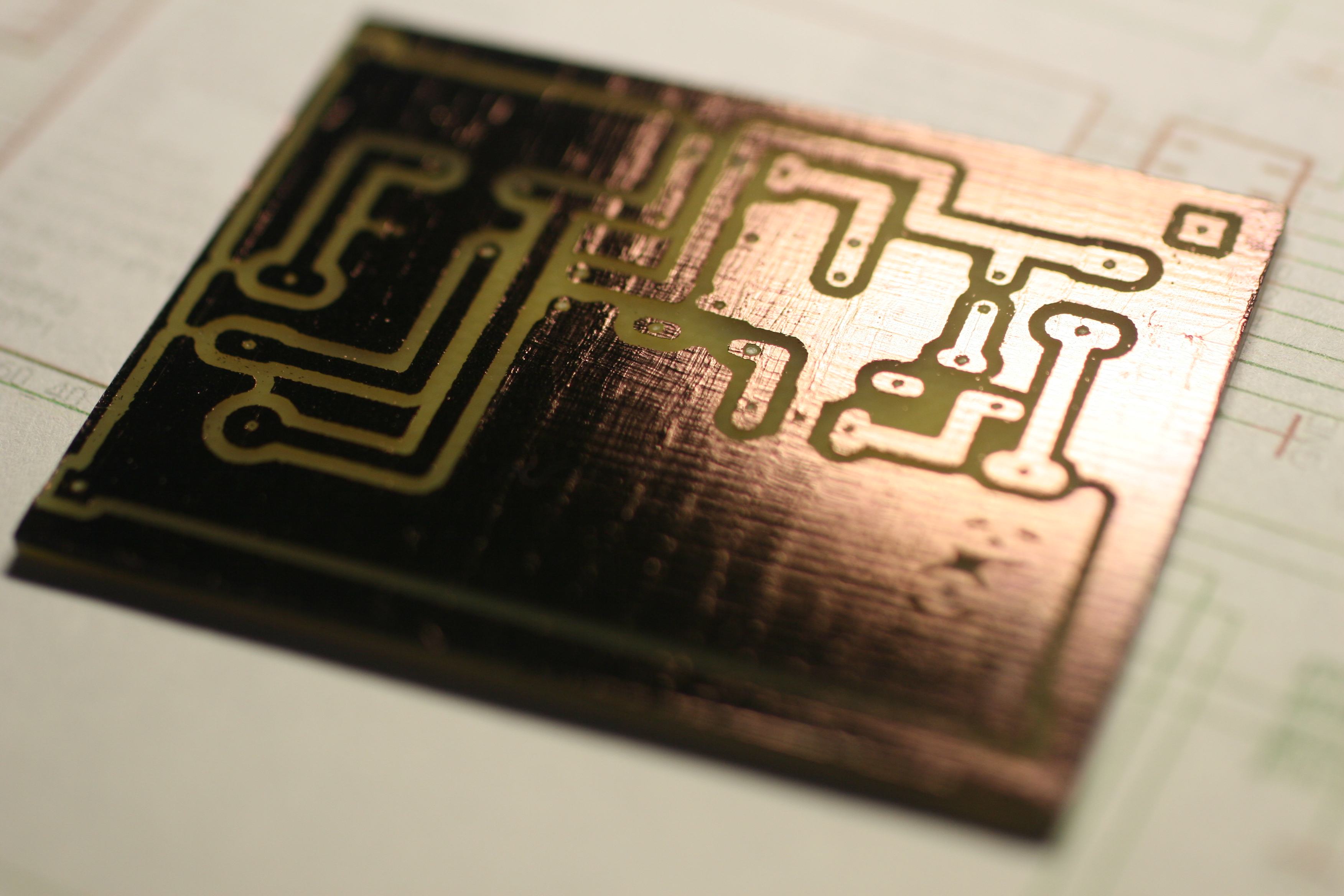

    Następnie należy zmyć pozostałą warstwę markera z płytki przy użyciu acetonu lub innego
    rozpuszczalnika oraz wykonać otwory do umieszczenia elementów przewlekanych (zdj.12).

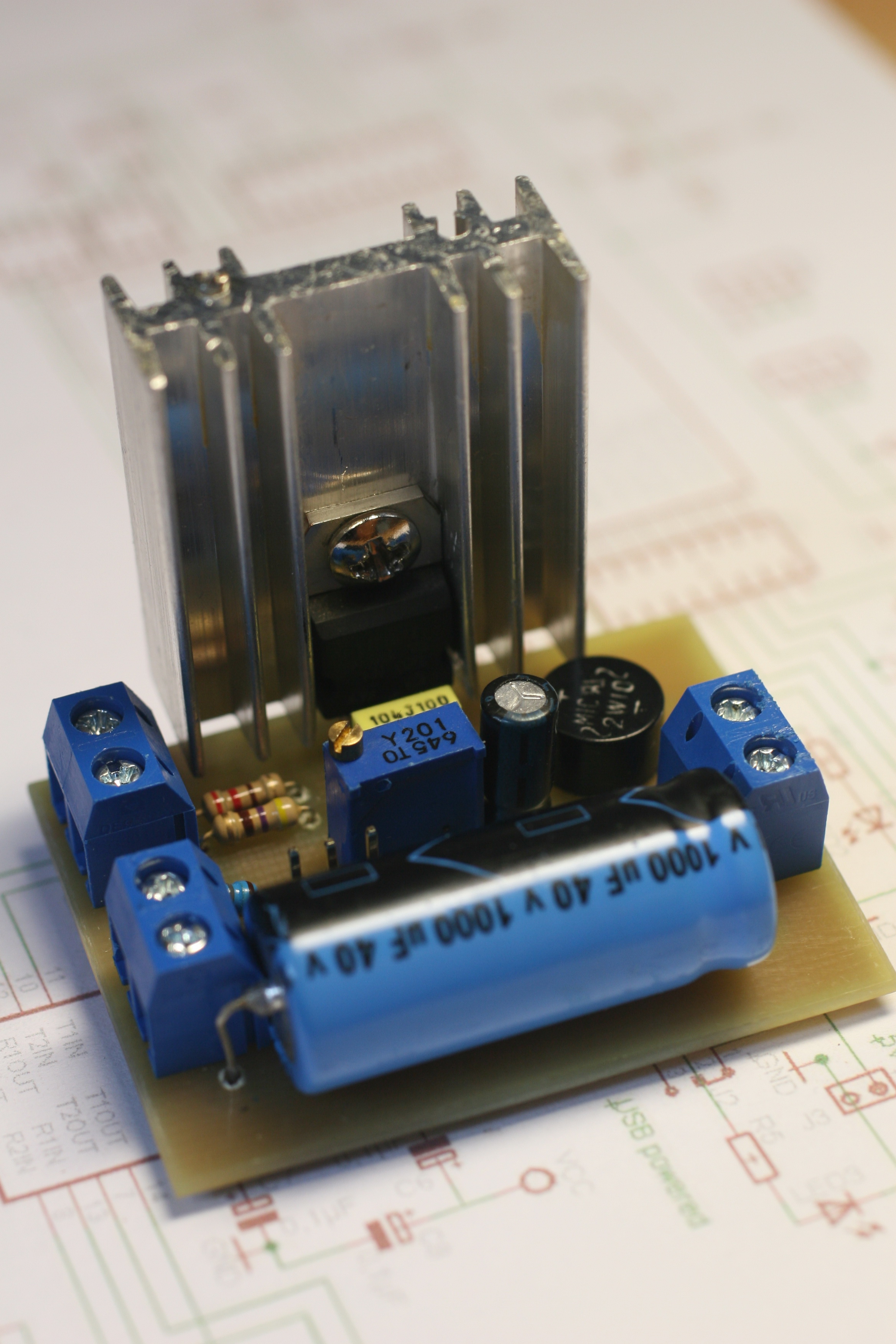

    Ostatnią czynnością jest zmontowanie naszego układu (zdj.13).

    zdj.7 Schemat ideowy i projekt płytki wykonany w programie Eagle.

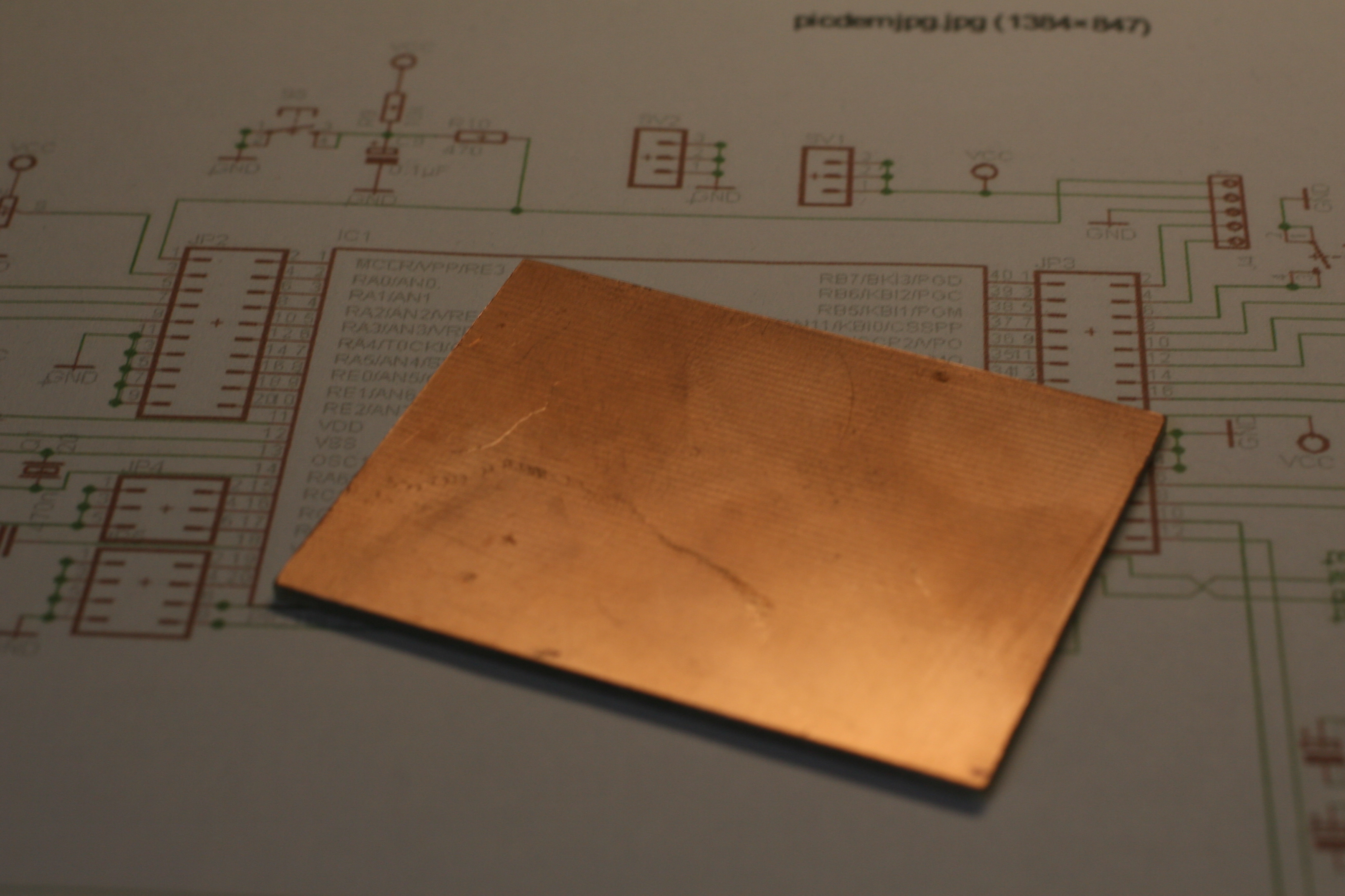

    zdj.1 Laminat przed pomalowaniem.
    zdj.9 Laminat pokryty markerem.

    zdj.11 Trawinie płytki.

    zdj.12 Płytka z otworami montażowymi.

    zdj.13 Gotowy zmontowany układ.

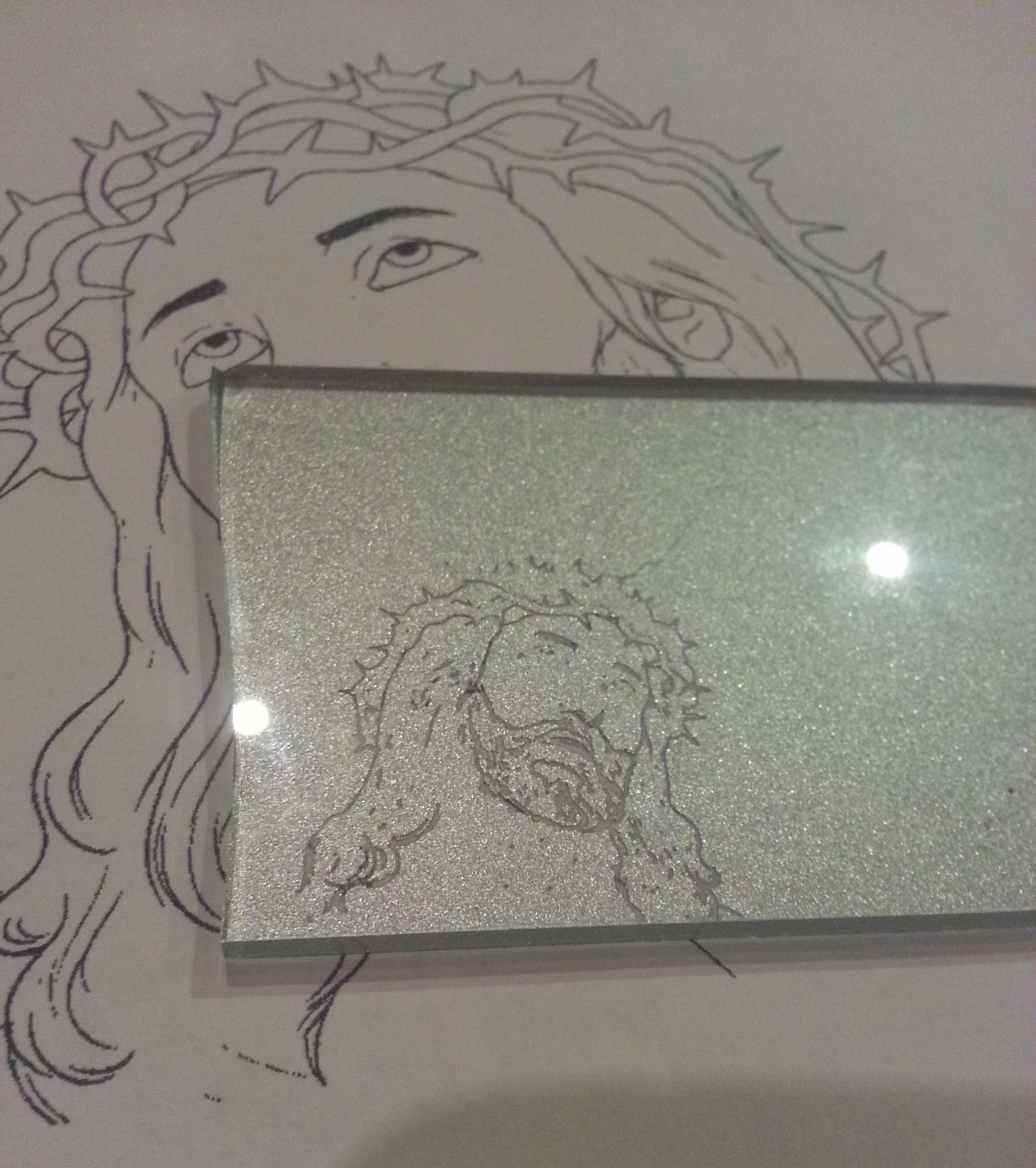

    Kolejnym trafnym wykorzystaniem urządzenia jest grawerowanie na plexiglasie i na szkle
    typu lacobel, jest to szkło kolorowe, jednostronnie malowane. Grawerowanie na tym szkle
    odbywa sie na podobnej zasadzie, jak w przypadku płytek. Niepotrzebny lakier jest
    zfrezowywany ze szkła, w efekcie czego pozostaje w danym miejscu samo szkło.
    zdj.14. Grawerowanie na szkle typu lacobel.

    Sama frezarka wyszła bardzo przyzwoita. Gruby materiał, konstrukcja nietypowa, ale wygląda na sztywną dostatecznie. Do płytek na pewno jest dobra.

    A próbowałeś wziąć odpowiedni mazak (cienki i o odpowiedniej odporności) i zamocować go zamiast wrzeciona i malować ścieżki?
    Ja się kiedyś nad tym zastanawiałem, ale skoro już mam ogarniętą metodę to nie chce mi się eksperymentować.
    A co tam wsadziłeś w roli freza?
  • #5 14864336
    Lechito
    Posty: 89
    Pomógł: 2
    Ocena: 116
    marker średnio się spisywał, ciężko było mi dopaść odpowiednio cieńki marker dobrze piszący,
    a w roli freza jest wiertło 2mm stoczone na ostry czubek i zaostrzone

    Jak się przyglądam zdjęciu nr.12 to widać tam pozostałości miedzi między ścieżkami (takie kropki). Mozę to kwestia użytego freza (samoróbki)?
  • #7 14864368
    Lechito
    Posty: 89
    Pomógł: 2
    Ocena: 116
    zdj.12 jest wykonane przed zmyciem markera, więc mogę to być pozostałości wytrawiacza albo coś innego w efekcie końcowym płytki wychodzą na prawdę świetnie

    W tytule postu jest frezarka CNC. Natomiast treść dość lakonicznie opisuje samą frezarkę, a później przechodzi do tematu wykonywania płytek PCB. Nie jestem do końca przekonany o czym jest ten post.
    Gdyby frezarka gwarantowała większą dokładność obróbki to wystarczy samo frezowanie płytki bez pośrednich procesów (pokrywanie tuszem i trawienie).
    Wałki prowadzące są wbite bezpośrednio w płyty MDF bez możliwości kalibracji położenia. Z łożyskami liniowymi jest tak samo. Nie wiadomo jakie luzy mają nakrętki.
    Zastosowane wrzeciono nie nadaje się nawet do wiercenia otworów w PCB, o frezowaniu powinno się zapomnieć.
  • #12 14867909
    TMK_M
    Posty: 671
    Pomógł: 38
    Ocena: 23
    Czy jest tu jakaś możliwość kasowania luzów na łożyskach?
    A co do wrzeciona to użyj jakiegoś dremela bo taka wiertarka niema w ogóle ołożyskowania do sił działających na boki, to wiertarka przystosowana tylko do nacisku - wiercenia, bardzo szybko ją wykończysz.
