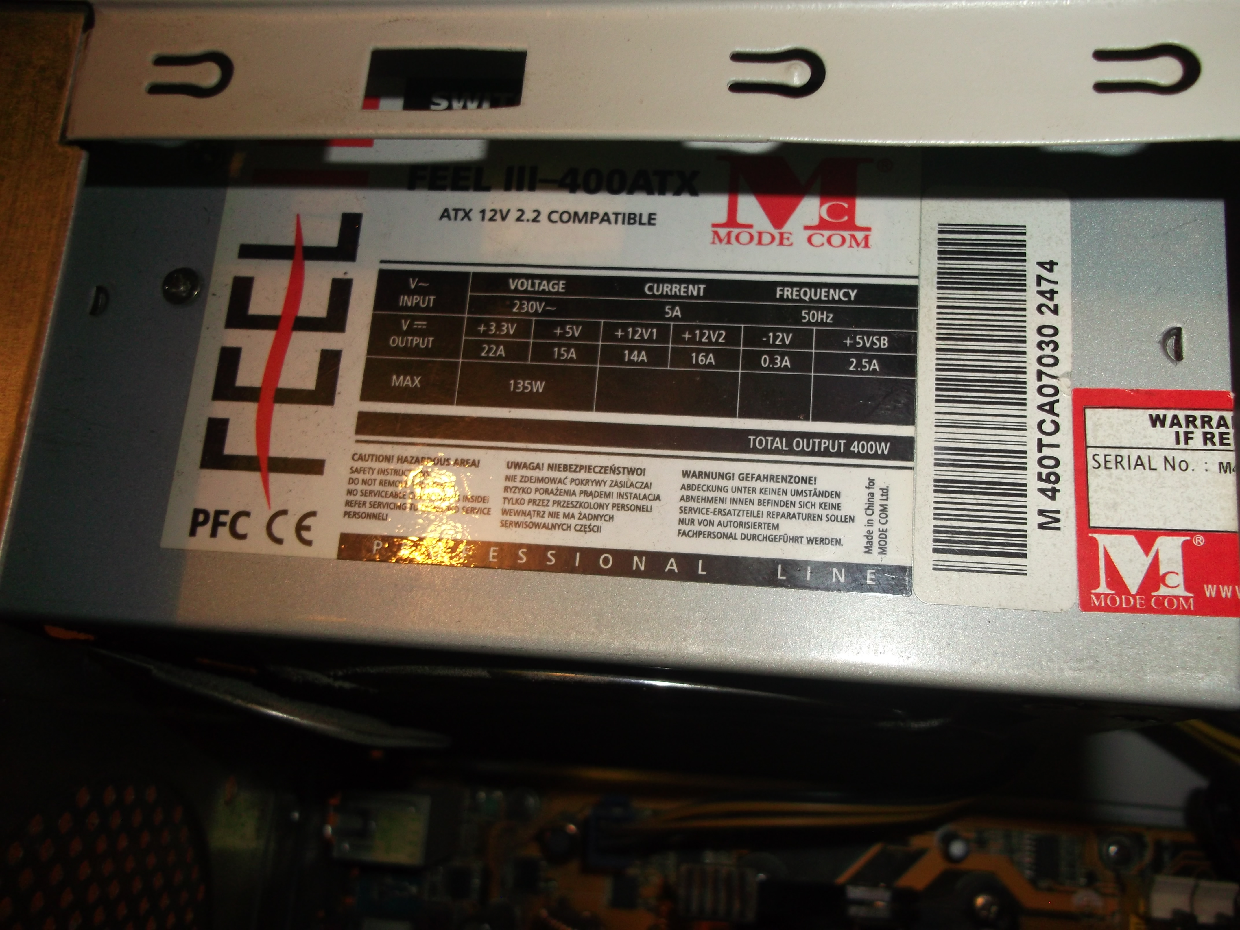

    Czym zasilasz ten komputer ? Marka / moc zasilacza odgrywa również istotną rolę.

    Wprawdzie Fell III to konstrukcja "poprawiona" wśród "pseudozasilaczy" i teoretycznie powinna dać radę, ale wracając do meritum domniemam, że nie szukasz karty do gier, więc zintegrowana do wyświetlania pulpitu w zupełności powinna wystarczyć.

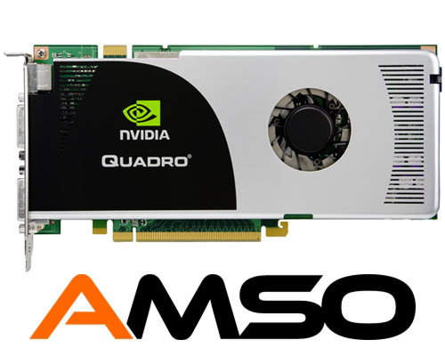

    maciejos1357 napisał:
    Mam teraz takie coś http://www.hisdigital.com/un/product2-362.shtml
    Dziękuję za odpowiedzi :). Udało mi się tak ''nagle'' znaleźć
    To coś do Twojego sprzętu nie nadaje się, bo jest ze złączem AGP, a Ty potrzebujesz karty gr. ze złączem PCI Express X16.
    Dostałeś bardzo dobre propozycje w poście#6.

    Jestem głupi. Bo mam tę kartę w wersji PCI-E, ale link dałem do AGP. Dziękuję za komentarze. Zamykam temat
