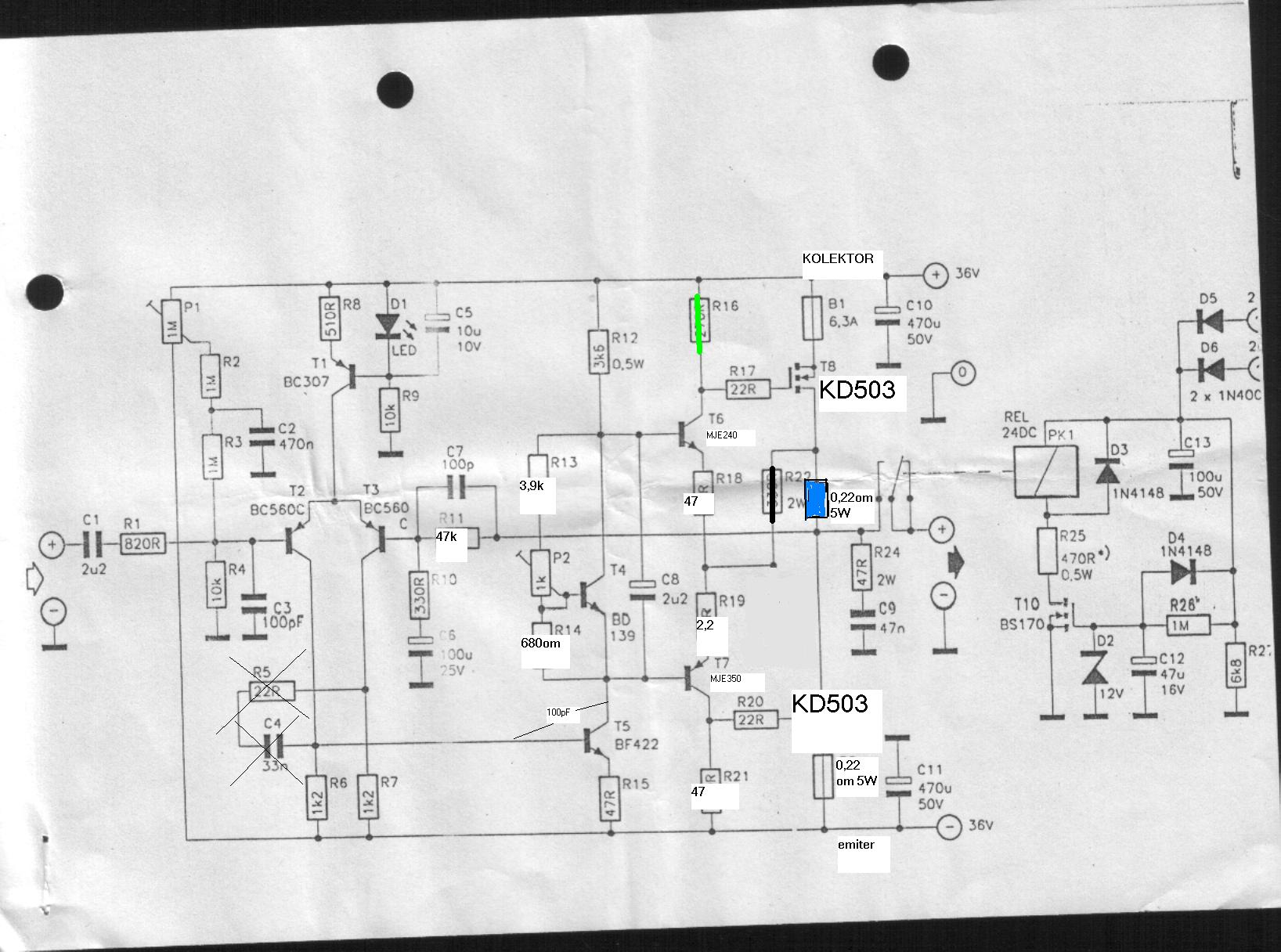

Jak przerobić ten wzmacniacz z MOSFET-ów na końcówkę na dwóch tranzystorach bipolarnych NPN, np. KD503?
Nie da się tego zrobić przez prostą podmianę tranzystorów; trzeba przebudować końcówkę na klasyczny wzmacniacz bipolarny z parą quasi-komplementarną [#1521404] Konkretnie: R16 przenieś w miejsce R18 i w miejscu R16 wstaw zworę, R22 i R19 zlikwiduj/zewrzyj, R23 usuń, T9 zastąp KD503 (kolektor do środka, emiter na B2, baza w miejsce bramki), a T8 zastąp KD (kolektor do plusa, emiter do środka, baza do emitera T6) [#1521536] Zmień R13 na 1k, daj 100 pF między bazę i kolektor T5 oraz 150 pF między bazę i kolektor T7, a C7 na start usuń [#1521536] Jeśli chcesz zasilać układ wyższym napięciem, wszystkie tranzystory od T5 w górę muszą mieć Ucbmax ≥100 V; BD139/140 nie nadają się przy ±48 V, lepsze są np. MJE340/350, a przy problemach z regulacją prądu można podnieść R13 do 1k2...1k3 [#1548909][#1565269]

    Kto jest na silach to prosze mi powiedziec co trzeba przerobic w tym schemacie zeby zamiast IRF9530 i IRF530 dac dwa tranzystory bipolarne NPN np. 2*KD503.
    Tutaj schemat :
    • W wzmaku na Irf30 9530 w koncowce chce dac 2*NPN <np.KD50 s1.jpg (217.03 KB) Musisz być zalogowany, aby pobrać ten załącznik.

    Witam! Jeżeli kolega ma ochotę na przeróbkę, to, dla czego by nie! To tak po kolei: R16, przerzucasz w miejsce R18, a w miejscu R16 wstawiasz zworę, R22 likwidujesz i wstawiasz zworę, R19 likwidujesz i wstawiasz zworę, R23 likwidujesz całkowicie, T9 likwidujesz i wstawiasz KD503 kolektor do środka, emiter na bezpiecznik B2, baza tam gdzie była bramka, T8 podmieniasz na KD, kolektor do plusa, emiter do środka, a bazę podłączasz do emitera T6, to by tyle było, co do stopnia prądowego, ale żeby nie wykopcić układu, to R13 zmieniasz na 1K, między bazę a kolektor T5 wstaw 100pF, miedzy bazę a kolektor T7 150pF*, do póki bym tego nie uruchomił, to bym Zlikwidował C7, najwyżej potem dołożysz i to na tyle, chyba, że o czymś zapomniałem, bo i tak może być.

    Janek- jestes specjalista ! zawsze to wiedziedzialem :) .
    A teraz,
    Jutro po poluudniu potestuje i dam znac, czy odpalił.
    A czy ważne zeby tranzystory w koncowce mialy podobna bete ?
    Jeszcze raz dzieki janek
    Pozdraiwma!

    Witam! Łaski nie robi, musi iść, różnice w betach mogą być, ale żeby te bety w ogóle były, po niżej 20 to już nie za wesoło.

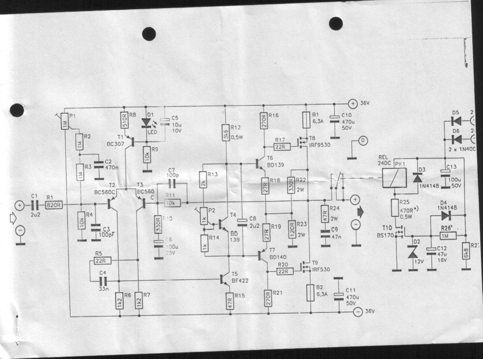

    janek, jest maly problem,
    najlepiej sprawdz czy to cos zmienia,
    ten schemat co zalczaczylem nie jest identyczny jak moj w domu,
    ja w swoim wzmaku mam
    R13-820 om <na schemacie jest 2kom>
    R14-680 om <na schemacie jest 1kom>
    i jeszcze R5 mam 33om <na schemacie jest 22om>
    Zmienia to cos czy nie? ,
    bo jak nie to ok,
    Z gory dzieki za odp.
    Pozdrawiam!

    Witam! Zostaw tak jak jest na twoim, możesz też tak jak kolega zapodał schemat.

    Sorky ze tak dlugo nie odpisywalem.
    Janek , wielkie dzieki , wzmacniacz dziala .
    Musze wrecz powiedziec ze jestem zaskoczony, moze glupie wrazenie, ale przyrzady tez tak wzkazuja, tzn. wieksza moc przy tych samych trafach co wczesniej, przy mosach wyciagal tylko 55W a teraz 80W spokojnie <przy KD503 i KD502 >.
    I ma lepsze wysokie tony tzn. jest ich wiecej.
    Przy odpalaniu wprawdzie odeslalem 2*2n3055 do nieba zreszta one sa szajskie jakies, bo kd-ki przy odpalaniu tortury wytrzymaly :) 4A szlo przy ustawianiu pradu ale impulsowo <pare sekund, :)> bo za kazdym razem wlaczalem wzmaka i wylaczalem po przekreceniu potencjometrem,
    dziwne jest tez to ze dla mosow mniejszy prad spoczynkowy to pot, w lewo a przy bipolarach odwrotnie.
    Mam jeszcze jedno pytanie, teraz wzmacniacz chodzi na KD503 i BU326A <nie do pary niestety> i przy pomiarach osiaga moc okolo 70W na 4 omy a przy 2*KD wyciagal spokojenie 80W CZY TO JEST WINA BU326A ZE TAK MOC SPADA w porownianiu do 2*KD ?
    aha czy wysokie tony zaleza tez od szybkosci tranzystora ? bo z BU326A chyba sa lepsze .
    Co trzeba zmienic na tym schemacie zeby troszke podciagna wysokie tony w gore ?
    Pozdrawiam!

    Nie nie wzbudza sie,
    zgrzalem 2n-ki tylko przy odpalaniu bo pot. byl w skrajnym polozeniu,
    ale chyba zle mnie zrozumiales,
    chodzilo mi o to ze przy mosfetach jak chce ustawic prad spoczynkowy to zmniejsza sie go w lewo a zwieksza sie go w prawo,
    a przy bipolarach jest odwrotnie jak krece potencjometrem w lewo to prad spoczynkowy sie zwieksza a jak krece nim w prawo to sie on zmniejsza.
    BTW. tak prawde mowiac to z tego co pamietam to wlasnie tak bylo chyba ze mi sie cos pokrecilo, ale nie wazne.
    A o wzbudzaniu nie ma mowy.
    Interesuja mnie jeszcze trzy rzeczy:)
    1.Czy jak tranzystor ma wieksza czestotliwosc granicza to w wzmacniaczu to wyskokie tony sa badzej slyszalne?
    2. Czy moc wzmcniacza spadla przez to ze w wazmacniaczu jest ten BU326A? a nie 2*KD tak ja bylo na poczatku ? Bo przy kd byla wieksza moc w porownaniu do jednego KD503 i jednego BU326A.
    3.Czy mozna jakos zwiekszyc wysokie tony w tym wzmaku, przez zmiane jakichs wartosci na tym schemacie co zapodalem?
    Z gory dziekuje za odp.
