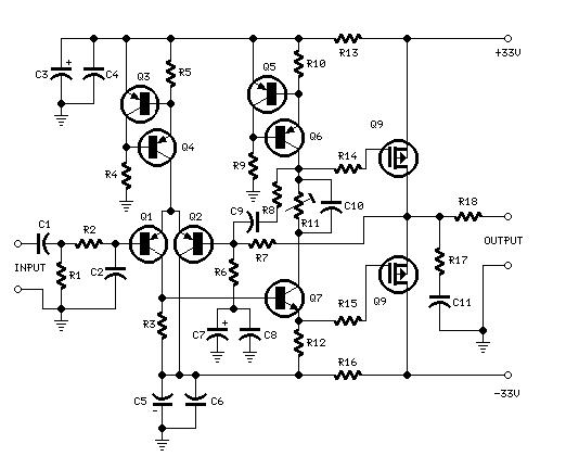

    Witam!! troszke przerobiłem pewną konstrukcje. czy bedzie on a działac. chodzi mi tylko i schemat ideowy wzmaka czy jest dobry
    • Czy mój przerobiony schemat wzmacniacza m.cz. jest poprawny? wzmak do sprawdzenia.JPG (34.81 KB) Musisz być zalogowany, aby pobrać ten załącznik.

    Przerobiłeś powiadasz ? A zobacz to:
    https://www.elektroda.pl/rtvforum/topic73995-0.html
    A czy będzie działać to zależy od ciebie :).
    P.S. po poście niżej
    Nie zwróciłem uwagi na ten odwrócony tranzystor, swoją drogą mogłeś powiedzieć co przerobiłeś. Ale nie da się tak prosto. A z MOSFETami jest chyba odwrotnie, ten dolny jest typu P a ten górny powinien być typu N.

    W końcówce widać dwa tranzystory unipolarne Q9.
    Ten dolny jest OK. (N-MOS) ale ten górny powinien być typu P-MOS
    i "odwrócony".

    Witam !! wiem!! tak jakoś mi to do głowy wskoczyło ssam nie wiem z kąd. sprewa w tym że mam mnustwo tranzy irfp150 a nie mam schamatu. jak coś mi podeslecie na to to bede wdzieczny.

    Daj parę sterujących tranzystorów, np BD139/140 i podłącz tak jak narysowałeś. Będzie działać. Już kumpel obrobił dwie imprezki na podobnym stworze, tylko IRFP250.

    czy aby napewno?? irfp150 jest z bramką n a nie p tak jak na schemacie!! ja ktoś ma schematy na te tranzy to bede wdzieczny

    Otóz to . Będzie działać, tylko musisz zrobić tak:
    Daj sterujące podłączając je tak jak te mosfety. Na górze BD139, a na dole BD140. w emiterze tego BD139 włóż opornik np 47Ohm do wyjścia i w kolektorze BD140 opornik 47OHm do minusa. Kolektor BD139 jest na plusie, a 140 na wyjściu. Następnie podłącz Mosfety. Bramke jednego do kolektora BD140, a bramke drugiego do emitera BD139. Oczywiście na bramkach daj oporniki, 47-220 Ohm.

    Aaaa, już rozumiem o co Ci chodzi
    (trochę mi to zajęło)
    schemat ideowy jest OK. , tylko oba mosfety typu N (zamiast P)
    W praktyce może być ciężko to uruchomić, w zasadzie najlepiej to by chodziło w klasie A.
    Odrobinę przypomina to Johna Linsley'a Hooda z 1969, klasyczna konstrukcja.
    Pozdrowienia
    i przepraszam za zamęt z edycją jeśli ktoś widział poprzednie wersje moich wypocin.

    W takim wzmacniaczu przydałby się jakiś bootstrap... jakoś nikt o tym nie pisze.
    A swoją drogą mam wrażenie, że z mosfetami o jednakowym typie przewodzenia
    też można, w końcu lampy robiono tylko typu N ;), i jakoś wzmacniacze wychodziły.

    jaki bootstrap?
    Q5 i Q6 tworzą źródło prądu - to lepsze niż bootstrap.
    P.S. w tym układzie (tylko z N-mosfetami) R11 i C10 oraz R16 są niepotrzebne

    Jeśli usuniesz R16 to czemu nie R13 przecież to układ symetryczny.
    Gdy to usuniesz to niepotrzebne stają się również C3, C4, C5, i C6.
    Moim zdaniem tych elementów nie należy usuwać gdyż stabilizują zasilanie stopni sterujących.

    Źródło prądowe nie zastąpi bootstrapu, bo nie da napięcia wyższego, niż zasilające.
    Układy lampowe mogły być bez bootstrapu, bo lampa działa z _ujemnym_ napięciem
    siatki, a do mosfet-a typu N trzeba doprowadzić _dodatnie_ napięcie na bramkę...
    Swoją drogą dla lamp jest prosty i dobrze działający układ push-pull, który
    nie potrzebuje wysokonapięciowego stopnia sterującego; jego tranzystorowy
    odpowiednik wymaga sporo komplikacji - przez to dodatnie napięcie bramki.
