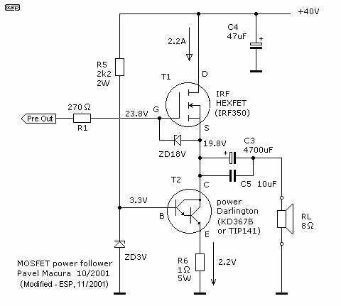

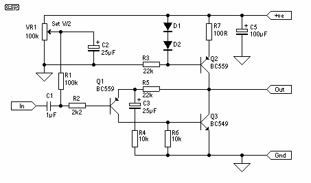

  • Prosty wzmacniacz klasy A zbudowany na jednym tranzystorze MOSFET z kanałem typu N oraz jednym tranzystorze Darlingtona NPN. Przy zasilaniu 40V wzmacniacz dostarcza do głośnika 18W przy 8 ohm. Wzmacniacz pobiera 88W mocy z zasilacza bez względu na dostarczoną moc do głośnika. Oczywiście T1 i T2 wymagają dobrego chłodzenia. Wzmacniacz cechuje bardzo dobra jakość dźwięku, szerokie pasmo.
    Na pierwszym schemacie przedstawiono przedwzmacniacz. Przedwzmacniacz wymaga dosyć wysokiego napięcia wejściowego - 4V, jednak zmniejszając R4 do 3k3, C3 zwiększając do 100uF będzie wymagane tylko napięcie wejściowe do 1.5V aby uzyskać pełną moc z wzmacniacza.
    Na drugim schemacie pokazano samą końcówkę
    więcej informacji:
    http://sound.westhost.com/project83.htm
    • Wzmacniacz klasy A 18W na MOSFET p83-f2.gif (2.99 KB) Musisz być zalogowany, aby pobrać ten załącznik.
    • Wzmacniacz klasy A 18W na MOSFET p83-f3.gif (4.87 KB) Musisz być zalogowany, aby pobrać ten załącznik.

    Na moje oko to można zamiast IRF350 dać IRFP350
    Podam parametry:
    IRFP350
    Ids=16A
    Udss=400V
    Rds=0,3Ω
    Pmax=190W
    Obudowa TO247
    Cena: 10.40
    IRF350
    Ids=14A
    Udss=400V
    Rds=0,3Ω
    Pmax=150W
    Obudowa TO3
    Cena: 54,90
    Czyli panowie, za obudowę TO3 płacić prawie 45złotych ? Trochę przesada.
    Spokojnie można dać IRFP350 za normalną cenę.
    Pozdrawiam Mateusz :)
    PS Ale kontrukcja bardzo ciekawa :D

    IMO mysle ze mozna dac na przykład 2/3 mosfety tylu irf 530. Trzeba by je jednak sparowac pod względem Uds on i zastosowac rezystory wyrównawcze....

    Jakiś czas temu przeglądałem ten projekt na stronie sound.westhost i zastanawiam się czy nie lepiej by było wykonać ten wzmacniacz na napięcie symetryczne. Nie trzeba by było dawać na wyjściu kondensatorów. Jak wiadomo 4700µF obcina dolne pasmo wprawdzie poniżej częstotliwości akustycznych ale jakoś wolę jak nie ma nic na wyjściu.
    I czy przypadkiem 4700µF nie obcina wyżej niż 4Hz "Bandwidth (-3dB) is from 4Hz...". Jeśli się mylę to proszę delikatnie wyjaśnić czemu.
    W związku z tym chcę się spytac jak przerobić wzmacniacz żeby zasilać napięciem symetrycznym.

    A jak myślicie czy tranzystor IRFP240 sie nadaje ??? bo wg. mnie on też powinien podołać temu zadaniu:
    parametry IRFP240:
    Ids=20A
    Udss=200V
    Rds=0,18Ω
    Pmax=150W
    Obudowa TO247
    Cena: ok 5zł :)
    mam 2 pytanie, czy ten wzmacniacz sie nie spali gdy podłącze do niego głośnik 4Ω, czy trzeba by było wtedy dać drugi tranzystor mocy lub zmniejszyć napięcie zasilania ??

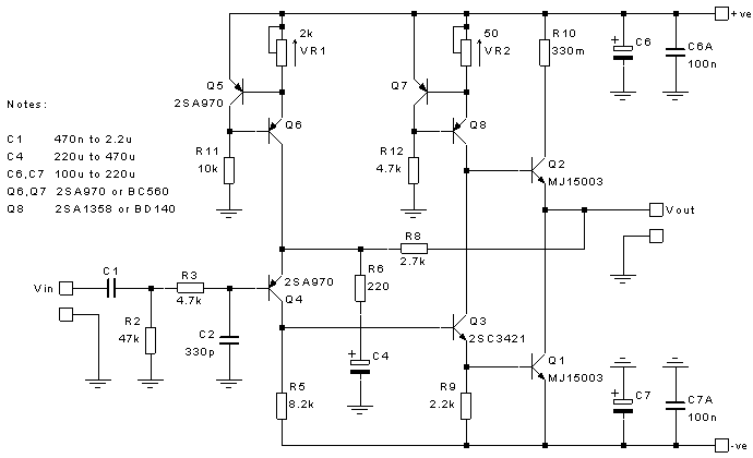

    Jak każdy wzmak w A klasie , tak i ten wymaga ogromnych radiatorów. Przedstawiony układ nie jest najlepszym rozwiązaniem, jest to mutacja Pover Folower A. Ciufollego. Jego jakość zależy od użytych elementów. Zwłaszcza od kondensatora wyjściowego. Ciekawszym rozwiązaniem jest Aleph Mini (na załączniku). Wzmacniacze Aleph szeroko opisane na forum www.audiostereo.pl. A jeszcze lepiej przygodę z A klasą zacząć od wzmaka JLH http://www.tcaas.btinternet.co.uk/index-1.htm , wersja z 1996.
    Układ genialnie prosty, można złożyć na tanich elementach. Fantastyczne brzmienie za naprawdę małe pieniądze ( pomijając koszt zasilacza), ten niestety musi być solidny. Zrobiłem JLH i mogę go szczerze polecić. Jest tylko jeden problem, od klasy A nie ma odwrotu, nic potem tak juz nie brzmi.
    Władek

    wladl mogl bys troche wiecej napisac o tych wzmacnaczach bo to wszystko takie skomplikowane
    a ten JHL to ktory to jest ten jego schemat ten na mj15003 czy na 2n3055?

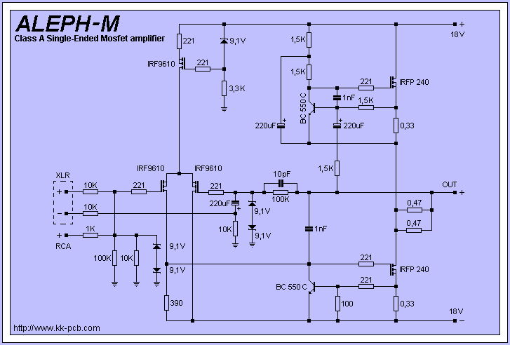

    w projekcje zapodanym przez gulson przedwzmak zasilany jest takin samym napieciem jak końcówka?? Czy to wszystko pujdze trafie z ws503 po drobnej modyfikacji?? czyli na 50 v

    poskładał już ktoś tego wzmaka z projekty podesłanego przez gulsona??

    Ponawiam pytanie, czy można do tego wzmacniacza (schemat gulsona) dać tranzystor IRFP240 ???

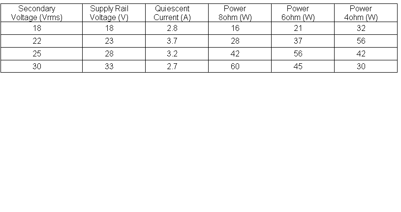

    Jutro dam parę fotek mojej " spawarki":D. Teraz tylko schemat mojego wzmaka JLH i zasilacza . No i tabelka dotycząca nap. zasilającego, mocy i prądu spoczynkowego. Tranzystory mogą być 2N... i MJ.... bardziej audiofilskie. Moj gra na BUV21. Na temat Alepha szukajcie informacji na forum www.audiostereo.pl zakładka DIY.

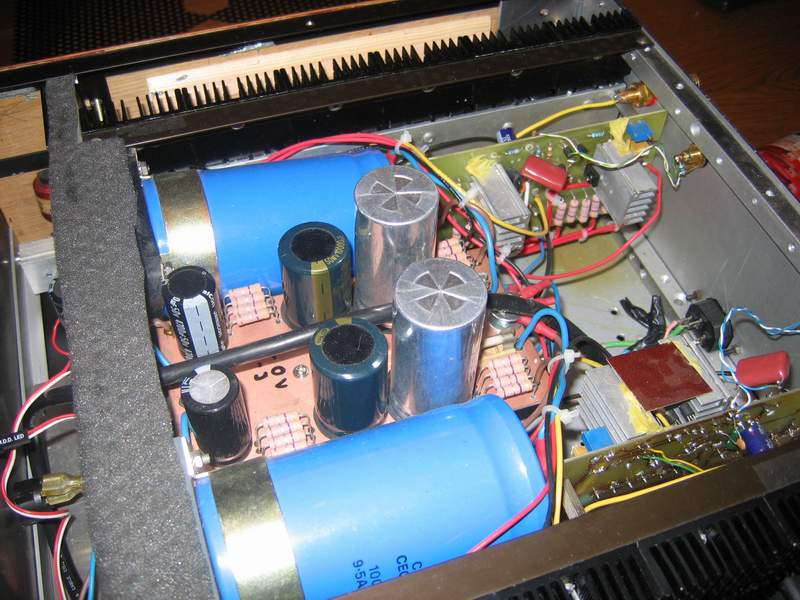

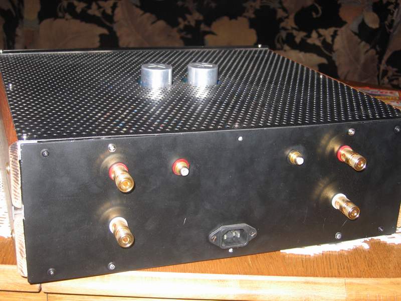

    Trochę spóźnione zdjęcia " spawarki" JLH i preampa Aleph L ( też w A klasie) z cyfrowym potkiem PGA2310.

    ponawiam pytanie!! czy w wzmaku nadesłanym przez gulson'a przezwzmak i koncówak mocy jest zasilana takim samym napieciem???
