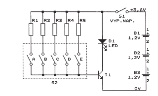

  • Diody Luxeon Stary to najpotężniejsze źródła światła używane przeważnie w latarkach z wyższej półki, nie ma porównania do zwykłych białych LED. Ich koszt jest dosyć duży bo wynosi prawie 40PLN za sztukę. W zasilaniu tych diod bardzo ważną rolę odgrywa prąd i powinien wynosić od 350mA do 700mA a nawet 1000mA (w zależności od serii).
    Przykład układu umożliwiającego stabilizowanie prądu. Zasilanie z 3 akumulatorków, typowo 3.6V.

    Można podłączyć bezpośrednio do zasilania ?

    Nie widzę tu żadnego stabilizatora prądu.
    T1 z R1 tworzy źródło prądowe.

    cikol, dla mnie jest to dalej tylko wzmacniacz prądu stałego i nie widzę układu który wymusza przepływ prądu o stałym natężeniu przez obciążenie. Może mnie oświecisz jak działa ta stabilizacja prądowa.

    UBL21: Do bazy "wpływa" prąd ok 5mA - z prawa Ohma - 3,6V/680Ω. Między kolektorem a emiterem przepływa prąd β (hFE) razy większy. W przypadku tranzystora BC639 wynosi od 63 do 250 - dlatego należy dobrać rezystor, a najlepiej wstawić zamiast niego potencjometr i ustawić prąd na odpowiedni.

    TABSIOR, jak dobierzesz juz odpowiedni tranzystor, to zrob mu jeszcze stabilizacje temperatury, bo inaczej nie bedzie "trzymal" wzmocnienia.
    Jednym slowem uklad do bani.
    Jezeli te diody rzeczywiscie wymagaja takiej stabilizacji pradu, to bez zrodla pradowego na niskonapieciowym wzmacniaczu operacyjnym sie nie obejdzie. Przy wyzszym napieciu zasilajacym, tak jak pisal coolombo, to najlepsza przetwornica impulsowa.

    Po pierwsze z prawa ohma to nie 3,6V/680Ω tylko (3,6 - 0,6)V/680Ω - kolega tabsior zapomniał o spadku napiecia na złaczu BE tranzystora.
    Po drugie rezystor trzebaby dobierac indywidualnie do konkretnego tranzystora, bo te nawet w zakresie jednej partii produkcyjnej mają spore rozrzuty β
    Po trzecie podobnie jak kolega UBL21 ni widze tu zadnego źródła prądowego (ktoś tu chyba nie zna definicji tego wynalazku) żródło pradowe utrzymuje prad o stałej wartości. Golson, przemyśl działanie tego układu nie tylko przy napieciu nominalnym, ale i przy spadku napiecia spowodowanym rozładowaniem akumulatorków.
    tak na koniec to jeszcze zgodze sie z UBL21 ze jest to wzmacniacz prądu. A jak chcecie proste źrudło pradowe, to polecam chocby przeglądniecie data sheeta do stabilizatorów serii 78XX.

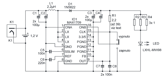

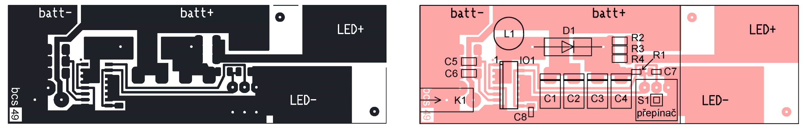

    Jeszcze jedno rozwiązanie poprawnego zasilania diod Luxeon Star, tym razem na układzie scalonym Maxima MAX1709. Zasilanie tylko na jednym akumulatorku AA 1,2V - czas pracy od 1-2h
    R2-R4 to rezystory SMD 1Ω. Większość elementów w postaci SMD

    wykonałem układ wg schematu z powyższej strony na elemencie MAX1797. Zastosowałem pojemności i indukcyjność takie jak opisuje producent w specyfikacji:http://pdfserv.maxim-ic.com/en/ds/MAX1795-MAX1797.pdf
    tj. Cin=Cout=47uF; L=22uH.
    podłączyłem układ do diody 3W (noname) i zasiliłem z 3 baterii AAA (szereg). Wszystko OK, świeci jasno, nawet gdy przy zasilaniu bezpośrednim świeciło bardzo słabo, jednak trwa to tylko kilkadziesiąt sekund. Później dioda przygasa prawie do zera (czy to możliwe, że wydajność prądowa baterii jest za słaba, nawet przy zastosowaniu wspomnianego ukłau ?).
    Prosiłbym o jakieś opinie (szczególnie nt. elementów C,L oraz ewentualnej modyfikacji układu i powodów opisanego stanu rzeczy).
    pozdrawiam

    Kedzil, znalazłeś problem? Sprawdzałeś spadek napięcia na bateriach? Może układ się grzeje i zabezp.termiczne działa?

    Ja tam się bardzo nie znam, ale w zacytowanej przez Ciebie nocie katalogowej jest napisane
    The input voltage range is +0.7V to VOUT, where VOUT
    can be set from +2V to +5.5V. [...] The MAX1795/MAX1796/MAX1797 have a
    preset, pin-selectable 5V or 3.3V output.
    Dla mnie to oznacza, że na wejście układu nie możesz podać napięcia wyższego niż chcesz mieć na wyjściu (to jest przetwornica step up!). Zasilasz z trzech baterii, czyli na wejściu podajesz ±4.5 czyli więcej niż na wyjściu na diodę (układ daje 3,3V). No i może coś się tam pali bo zmuszasz MAXa do pracy, do której nie jest przystosowany.
    Jestem początkujący i mogę nie mieć racji :|
