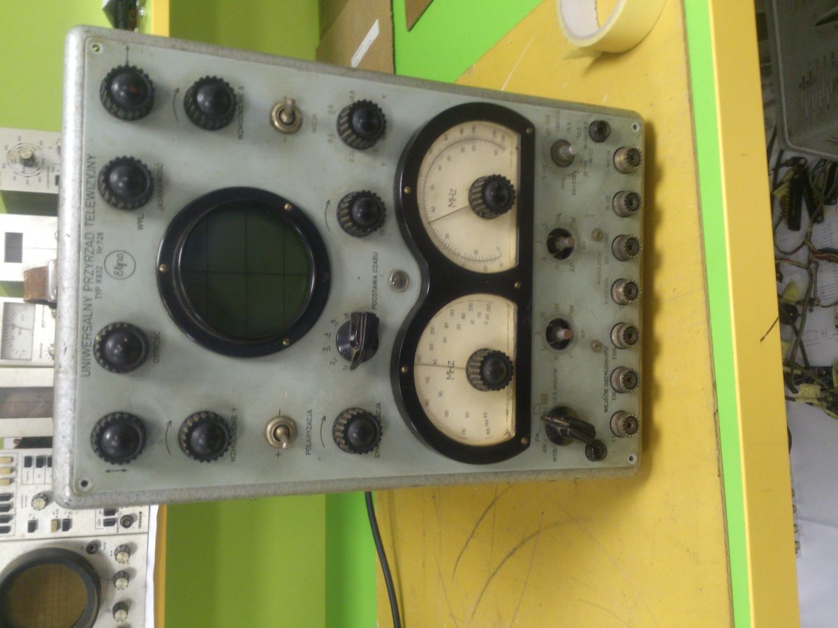

Przedstawię teraz proces renowacji wobulatora K932.
Kupiłem go od przemiłego młodego człowieka z okolic Lublina. Był na tylnej ściance napis inwentarzowy "ZURIT LUBLIN...."

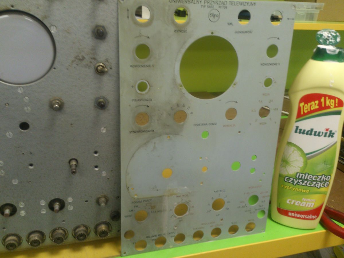

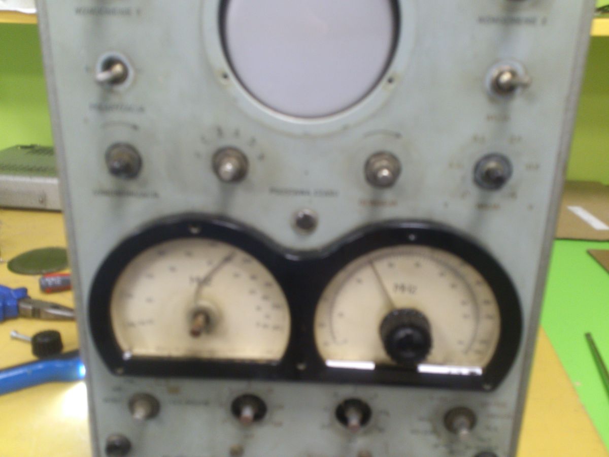

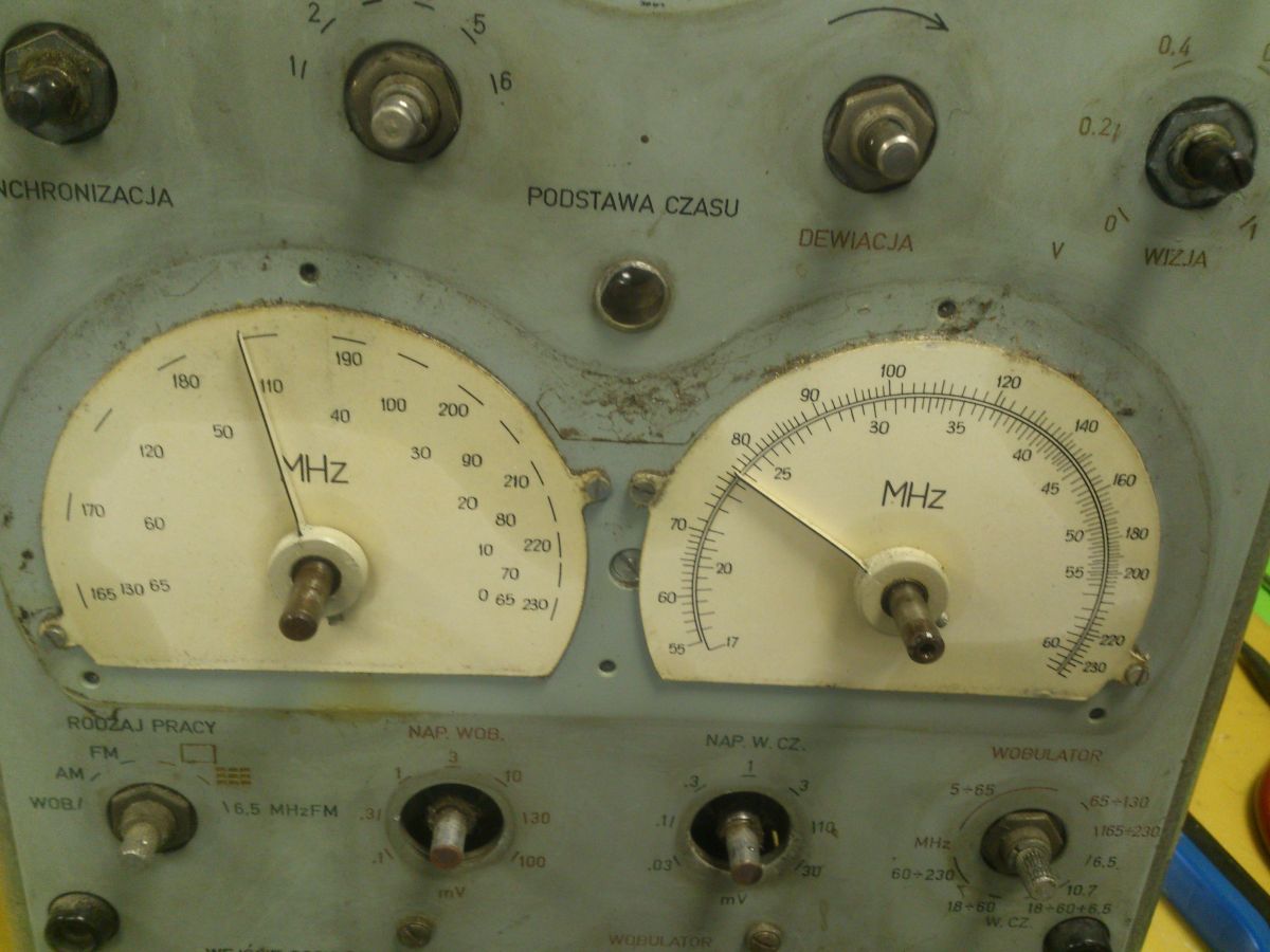

Posiadany egzemplarz jest z 1963 r. i był w średnim stanie, brak było dużej korozji, ale powłoki metalu i spoiwa cynowego mocno utlenione.
Miernik był kompletny, z pokrętłami ebonitowymi w dobrym stanie. Pokrycie lakiernicze nieco zniszczone, kwalifikowało się do malowania, jednak płyta czołowa z napisami wymagała tylko czyszczenia, polerowania
i korekcji napisów - całe szczęście wgłębionych.
Miernik w tym stanie i w tym wieku wymaga niestety gruntownej renowacji.
Wielu tz. kolekcjonerów ogranicza się do powierzchownego wyczyszczenia, odkurzenia. Jednak efekt jest słaby, a wytłumaczenia że to taki "styl", są tylko wymówką dla lenistwa. Sprzęcik śmierdzi myszami, i jest obrzydliwy, prawie działa tz. coś tam świeci.
Sprzęty w tym wieku zawsze są niesprawne !!, i nie estetyczne, żadna kobieta nie wpuści tego do domu.
