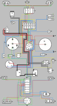

    Witam mam taki problem. Otóż ostatnio wymieniłem stacyjke ponieważ stara nigdy nie była wymieniana i jest taki problem, ponieważ tak zapalam światła postojowe świecą normalnie z tyłu, stop, kierunki tez lecz jak tylko włączę na mijania i drogowe świecą tylko z przodu z tyłu juz nie. Kierunki, stop działa a i dodam że kiedy włączam mijania pali mi bezpiecznik który znajduje się na górze w skrzynce bezpieczników. Macie jakiś schemat podłączenia kabli do stacyjki ponieważ to jest po jej wymianie tak. Tamta była starej generacji może a ta jest juz inna.

    Światła z tyłu masz podłączone pod bezpiecznik nr 58 (drugi od góry), razem ze światłami mijania z przodu. Potem od bezpiecznika pod nr 58 stacyjki.
    Stacyjki są chyba takie same, a schemat znajdziesz np. na agrofoto, lub skorzystaj z wyszukiwarki. :D

    Pierwszy jest od świateł krótkich. :D A właściwie powinien być nie wiadomo, czy tak jest u ciebie.
    Ursus C330 - Światła tylne gasną po włączeniu mijania i drogowych, pali bezpiecznik
    Pewnie już po raz n-ty wklejany schemat. :D
