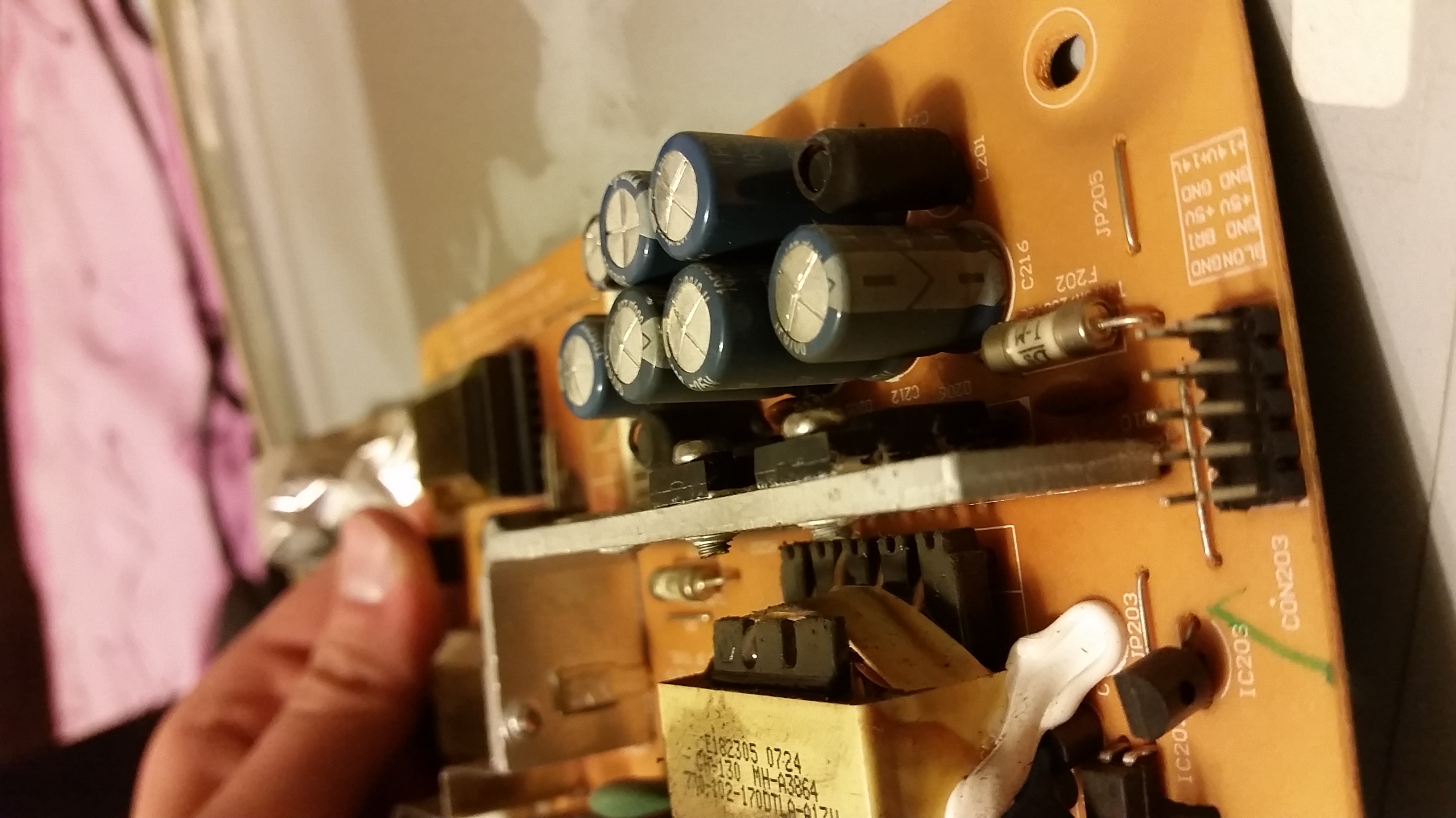

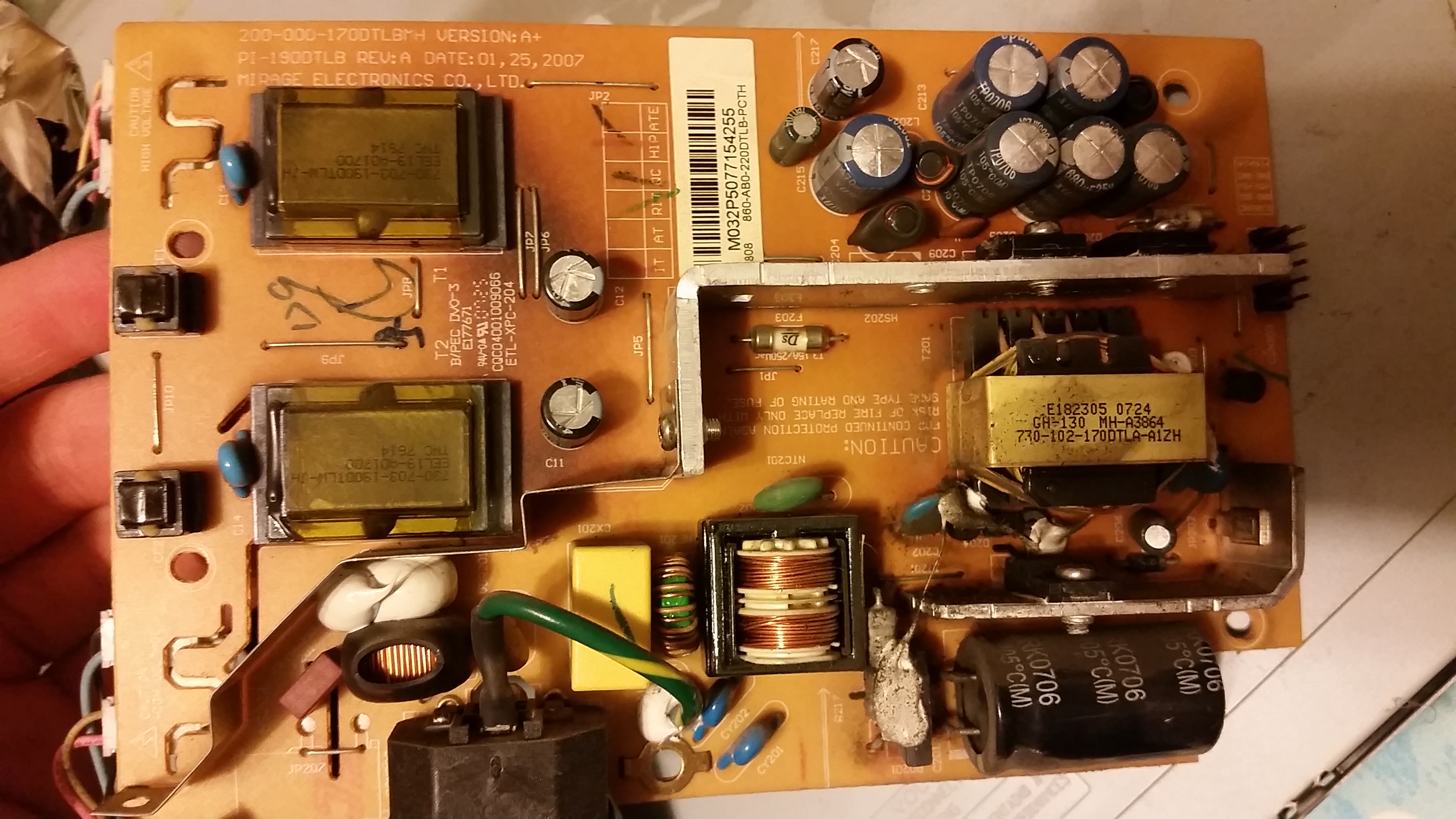

Witam, mam taki problem, który widać na załączonym zdjęciu, dodam, że przed chwilą monitor jeszcze pokazał na 5 sekund napis "brak sygnału", po czym znowu zaczął wariować i cichutko piszczeć. Proszę o pomoc.
czy jest to skomplikowane, czy wystarczy kupić nowe i przylutować ?
Jeśli posiadasz lutownicę, umiesz lutować to kilka minut roboty.
kasperskyy napisał:
oczywiście jeszcze jedno pytanie, jakie kupić ?
Takie jakie są w tej chwili zamontowane, ew.mogą być o trochę większej pojemności i na wyższe napięcie, nabędziesz je w sklepie z podzespołami elektronicznymi.
