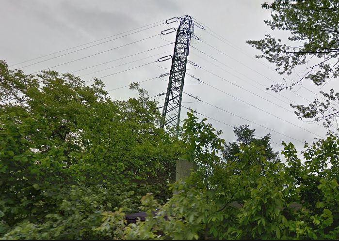

    Za niedługo zaczynam budowę domu w odległości ~100m od linii 400kV Płock - Rogowiec. Nie przeraża mnie ta perspektywa - powiem więcej - jest mi doskonale wszystko jedno, a nawet trochę lubię tę linię.
    No i zawsze można sobie zrobić performance a'la Star Wars. ;)
    • Oddziaływanie linii WN 220kV na zdrowie - dom 80m od linii, słup 150m od domu IMG_20150604_031711.jpg (92.91 KB) Musisz być zalogowany, aby pobrać ten załącznik.
