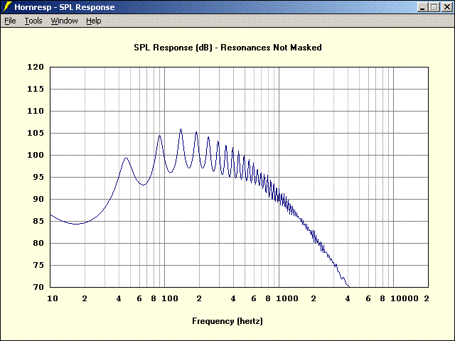

    Wpisałem komore sprzegajaca 100l, długosci i przekroje poszczegolnych odcinkow w przyblizeniu takie jakie mogłyby być, dane głośnika STX 38-300-04-AE. I wyszło cudo :P
    Ale nie wolno się tak szybko zrażać.
    • Jak zaprojektować hybrydową obudowę głośnikową z różnymi symulatorami? spl.gif (23.19 KB) Musisz być zalogowany, aby pobrać ten załącznik.

    :arrow: Kwaczor - zastanawia mnie co wpisales w dlugosciach odcinkow w hornresp, skoro wyszedl Ci zupelnie inny wynik niz mi, powinno przeciez wyjsc podobnie :?
    Juz nie raz robilem symulacje w hornresp dla zwyklego BR (100/45) dla tego glosnika i wyszla tylko gorka na 45Hz, mimo tego ze w WinISD ta sama gorka jest dopiero w okolicach 80Hz... A wykresy impedancji i wychylenia mozna uznac za bardzo podobne :? :? :? Cos tak nie do konca z przenoszeniem dla BR radzi sobie albo WinISD albo hornresp, a moze po prostu to hornresp nie bardzo z BR... ?

    Jesli juz, to hornspeak z BR...
    Mniejsza z tym - w kazdym razie jest juz dosc znacznie przyblizony wykres. Wnioski?
    Jest zysk efektywnosci ale nie ma co liczyc na nizsze zejscie - dodatkowo mamy klopot - tego jestem raczej pewien - z wychyleniem ponizej F3 - a szczegolnie dla czest. ponizej 40 Hz. trzeba by ciac dol dla bezpieczenstwa.
    No bo wlasciwie jesli mozna zrobic pelnopasmowa i pelnowymiarowa tube - to byloby najlepsze rozwiazanie, ale tutaj priorytetem jest mala paczka, prawda?
