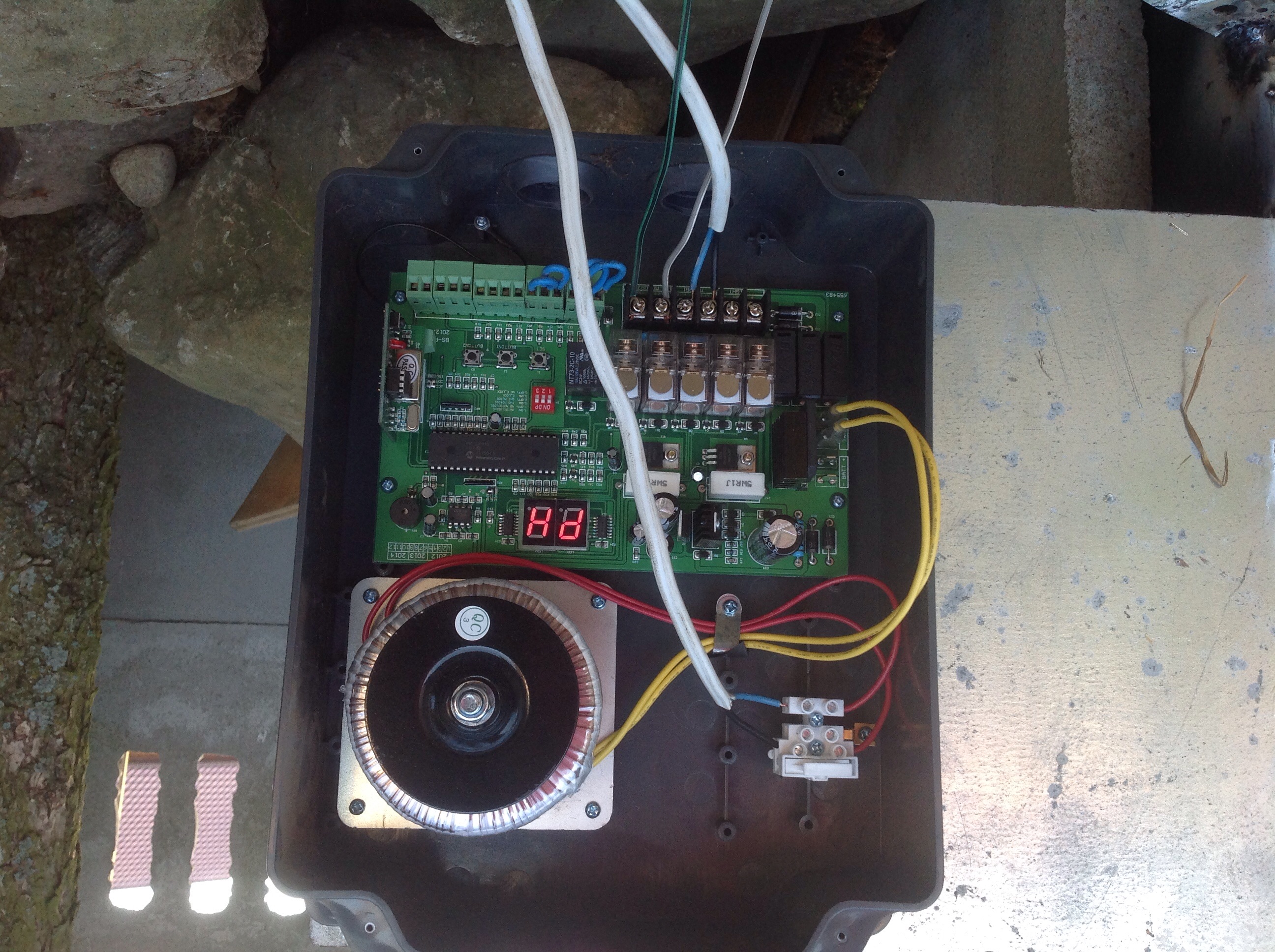

    witam kolegów.
    Zakupiłem automat do bramy z centrala PKD1. Mógłby ktoś wytłumaczyć jak podłączyć do ńiej siłowniki firmy Superpowertuck,bo jak podłączyłem pod motor 1 i motor 2 to nic nie działa. Jak zaprogramować pilot na otwierańie a jak na zmykanie. Jak zrobić zworki na złączach koloru zielonego.
    Z góry dziekuje
    • Podłączenie siłowników Superpowertuck do centrali PKD1 - instrukcja i programowanie image.jpg (1.43 MB) Musisz być zalogowany, aby pobrać ten załącznik.

    To jest centralka bardzo podobna HB5 (głównie sprzedana na a...o przez Elektrobim, ostanio b. aktywny na forum, zwłaszcza w promocji swoich towarów), ale ta ma inną obudowę i nieco różni się wyprowadzeniami. Instrukcja może pasować
    Dla pewności jeśli zielone złącze ma jakieś opisy to zrób jego fotkę od strony krawędzi płytki albo ze zdjętymi kostkami połączeniowymi aby je było widać.
    Siłowniki opisz - nie napisałeś czy mają wyprowadzone na zewnątrz krańcówki. Jeśli nie to zworki w centralce założone dobrze (te zielone kableki), wskazane aby siłowniki miały wewnętrzne krańcówki odcinające napięcie np jak siłowniki typu SuperPowerJack.
    Jeśli siłowniki mają wyprowadzone kable krańcówek - podłączasz wg instrukcji.
    Jeśli nie masz fotek - trzeba jeszcze zewrzeć złącza oznaczone w instrukcji jako photocell i GND.
    Programowanie pilota - w instrukcji. Nie ma tu osobnych przycisków na otwieranie i zamykanie. Jeden służy do głównego sterowania bramą - w trybie krok po kroku : otwieraj - stop - zamykaj - stop, drugi (jak zaprogramujesz) do funkcji tzw furtki - to samo co pierwszy ale z jednym (pierwszym) skrzydłem.
    Instrukcja w załączniku.
    PS - jeśli masz instrukcję - zeskanuj i załącz- będzie pewność co do podłączeń.
