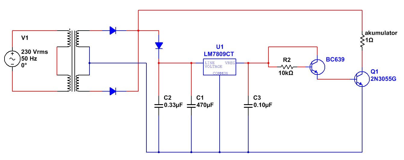

    Próbuję zrobić sobie prostownik do ładowania akumulatora samochodowego. Dysponuję toroidalnym trafem 100W (2x115V na 2x15V).
    W układzie za trafem mamy 2 diody jako prostownik dwupołówkowy, następnie podstawą jest tranzystor N3055 jako ogranicznik prądu ładowania, który chcę wysterować do ok 3A (starczy dla ładowania na zasadzie 1/20 pojemności aku).
    Stabilne zasilanie bazy rozwiązane na zasadzie stabilizatora 9V (by prąd nie falował wraz ze spadkiem napięcia spowodowanym ładowaniem), lecz problemem jest brak pod ręką rezystora na którym można by odłożyć wystarczająco ciepła by zasilić bazę (ten tranzystor ma bete ok 30 dla 3A), więc chciałem napędzić bazę BC639 (1A). Układ jak poniżej:
    Palący się tranzystor w układzie do ładowania akumulatora
    Nie wiem dlaczego ale w takim układzie BC639 wyparował.. Mierzyłem prąd kolektora tego BC i wynosił ok 0.2A, strasznie się nagrzewał a zostawiony chwilę dłużej się spalił.
    Jestem początkujący, pewnie o czymś nie wiem.
    Wszystko sprawdzone 123 razy, BC639 też podmieniony na nowy ale grzeje się tak samo.
    Proszę o pomoc
    Po co tam tranzystor pchać? W układzie który pokazałeś równie dobrze mógłbyś dać rezystor.
    Zresztą cały układ jest nieco bez sensu - z jednej strony masz stabilizator, a z drugiej opierasz prąd ładowania na becie tranzystora, jak wiadomo zmiennej w zależności od pradu kolektora i temperatury. Układ najlepiej tak przebudować by działał jako żródło prądowe, ale na to masz za mały nadmiar napięcia, w zwiazku z tym sugeruję rozwiązanie z lekka kompromisowe - bazę 2N3055 zasilać zregulowanego źródła prądowego.
    Jak nie wiesz? To policz moc - 0,2A przy napieciu 8V da około 1,6W, popatrz do datasheetu BC639, przecie to maciupki tranzystor w obudowie TO-92.
    W takich miejscach wstawia sie BD139 lub coś w tym rodzaju, i to z niewielkim radiatorem.
    Tak, ale nie mam tak dużego pod ręką.
    Jak to w takim razie rozwiązać ?
    Dzięki
    Dzięki
    Można na N sposobów, choćby zamiast stabilizatora i tego tranzystora wstawiając źródło pradowe na LM317.

    Widziałem masę tych układów, ja nie potrzebuję zabezpieczenia przez zwarciem, odwrotnym podłączeniem itd. i nie mam potrzebnych elementów a jestem za granicą i dostępność jest dużo gorsza (brak sklepu w promieniu 100km).
    Mógłbym polecieć na samych mostkach prostowniczych lecz te trafo poleci mi z dymem bo bez ograniczenia daje spokojnie 7-8A. Jak więc ograniczyć ten prąd bez "żarówki" ?...

    Nie, po prostu chciał bym by było to bardziej profesjonalne niż żarówka.
    Ładowanie przy 7-8A jak mówiłem strasznie nagrzewa toroid (po 2min) i właśnie dlatego chcę ograniczyć prąd ładowania. Jak to w tym wypadku zrobić by było dobrze ?

    A jak wygląda sprawa z regulacją prądu za pomocą Atmegi przez PWM ? Mam do dyspozycji n-mosfet IRL540N. Czy taki prosty układ gdzie mosfet jest między aku a masą i na bramkę podaję PWM o odpowiednim wypełnieniu się sprawdza ? Czy nie jest to takie proste ?
    Próbowałem już w symulacji i działało, lecz nie wiem jak akumulator może reagować na taki poszatkowany sygnał. Wiem też że bramka mosfetu ma pojemność więc trzeba by dobrać odpowiednią częstotliwość PWM.
    Może tak będzie łatwiej zrobić to dobrze ?
