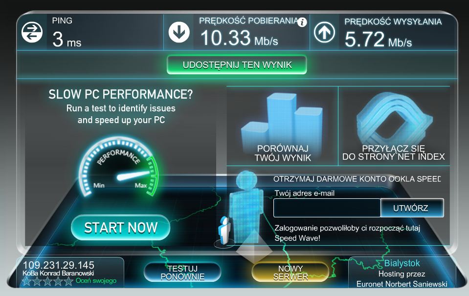

    Kupiłem w tamtym tygodniu kartę sieciową na pcie asus pce-15n (wifi n, 300Mbit), ale transfer jest tragiczny. Dochodzi w porywach do 20Mbit i wymiana plików z dyskiem sieciowym jest bardzo wolna.

    Fakt, ale to sam switch. Obecnie mam transfer na poziomie 1,5MB/s to jest porażka. Nawet zwykły router wbudowany w switch do zastosowań domowych będzie wystarczający, że hej i zapewni mi dostateczne transfery. Nie potrzebuję przemysłowego sprzętu. Nie będzie on pracował na 100% 24/7 i nie musi dźwigać firmy, a co za tym idzie być w 100% niezawodny. To tylko sprzęt do domu.

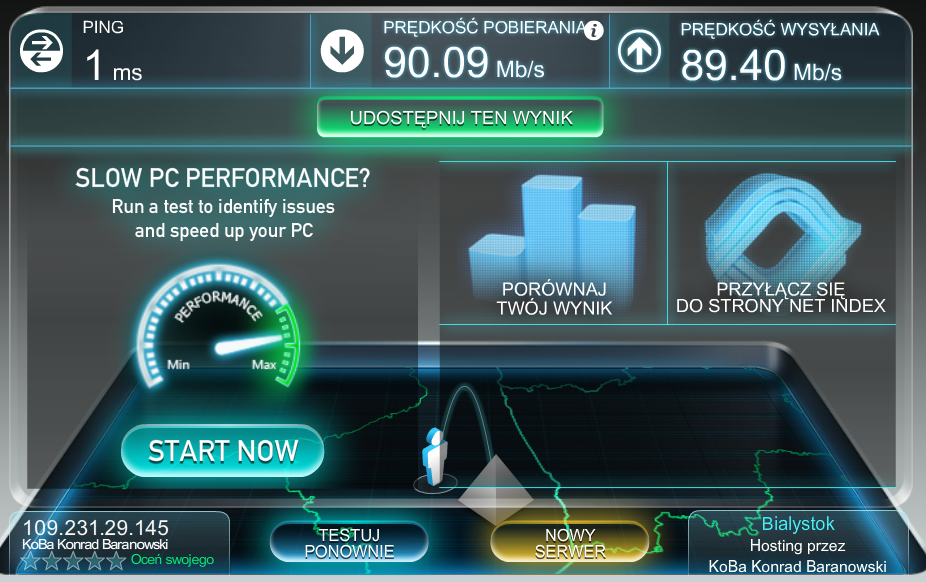

    Byłem dziś w sklepie i jeszcze mają takie płytki. Oby tylko odcień pasował, bo pomimo, że ten sam model i producent to się z czasem mogło delikatnie zmienić.
    Przyszedł dziś przewód. Podłączyłem na razie do routera tego co mam, a przewód po prostu leży na podłodze.
