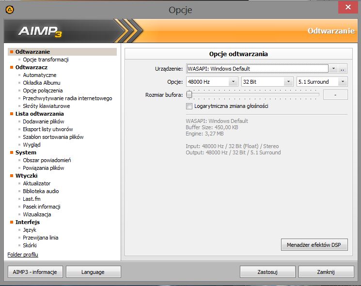

    AIMP3
    Google Chrome v.43.0

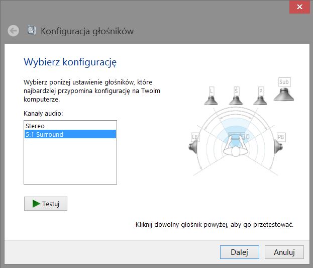

    Problem:
    W czasie działania programu Google Chrome i oglądaniu filmów itp. działają tylko dwa satelitarne głośniki (frontowy L i P), mimo że są zdefiniowane jako głośniki w systemie 5.1 (zdj. 1). Podobny problem występuje również w odtwarzaczu filmów. Jedynie AIMP3 działa poprawnie na 6 głośnikach (zdj. 2). Ponadto kiedy puszczam test, który jest możliwy po przejściu do kolejnego okna ze zdjęcia 1 to działają wszystkie głośniki (6).

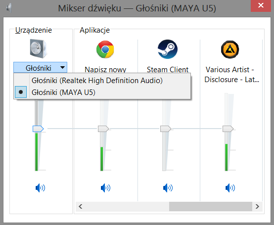

    Zdj. 3 przedstawia to, że mimo korzystania z tych samych głośników to jeden program korzysta z 6 a drugi z 2.

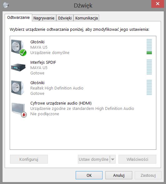

    Zdj. 4 przedstawia podłączone urządzenia do odtwarzania

    Lewandd napisał:
    Wiecie jak sprawić, aby każda aplikacja korzystała w pełni z systemu 5.1?
    1- Odtwarzać dźwięk zapisany w takim formacie (YouTube to tylko stereo).
    2- W opcjach karty dźwiękowej włączyć jakiś efekt - jeśli jest możliwość.
