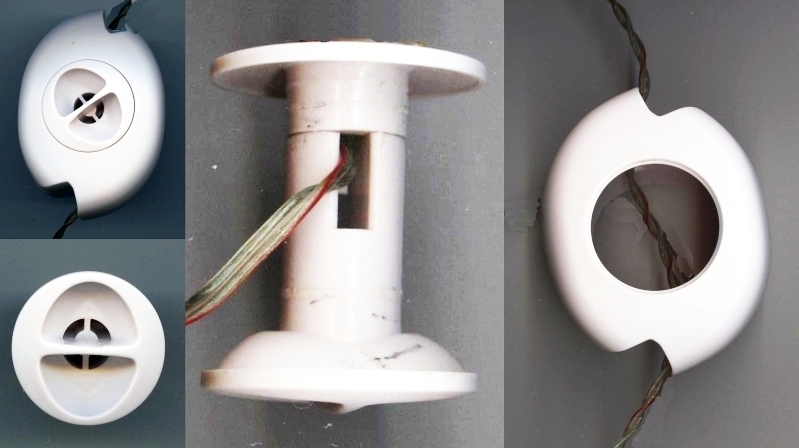

    Witam, mam takie pytanie, jak zbudowany jest zwijacz do kabla taki jak w myszce?, potrzebuję coś takiego zrobić na 3m kabla HDMI Jak zbudować zwijacz do kabla HDMI na 3m, podobny do tego w myszce?

    W środku jest bęben przez który przechodzi kabel. W bębnie jednocześnie jest zawinięta spiralna sprężyna, taka, jak w zegarkach. Na obudowie znajduje się też zapadka sprężynowa.
    Co to za bęben?.
  • #8 14875415
    xdiax
    Posty: 712
    Pomógł: 36
    Ocena: 212
    No zwykły, plastikowy cylinder ..

    Tylko ja potrzebuje żeby kabel wychodził z 2 stron, a nie tak jak w miarce
    To nawiń kabel od środka, a nie jak w miarce od końca.

    Posty: 712
    Pomógł: 36
    Ocena: 212
    Wygląda tak samo, tylko że zamiast tego uchwytu do ręcznego zwijania jest ukryta spiralna sprężyna ...

    Kabel przechodzi przez bęben, ale co z tom sprężynom, jak to działa że kabel się zwija, bo nie za bardzo rozumiem, mógłby mi ktoś narysować schemat?.
    Tylko nie bardzo wiem po co rysować. Układ, który chcesz zrobić jest prosty jak budowa cepa.
    Potrzebujesz w rolce ukryć taką sprężynę:
    https://www.google.pl/search?q=spr%C4%99%C5%B...4%99%C5%BCyna+zwijana&imgrc=ZlbjqUIBzB0K4M%3A
    Lub najlepiej wymontować automatyczny zwijacz z odkurzacza. Na złomach pełno tego jest.
    Tylko pamiętaj-kabel HDMI jest zazwyczaj sztywny i gruby, zwijając go wielokrotnie szybko go zniszczysz.
