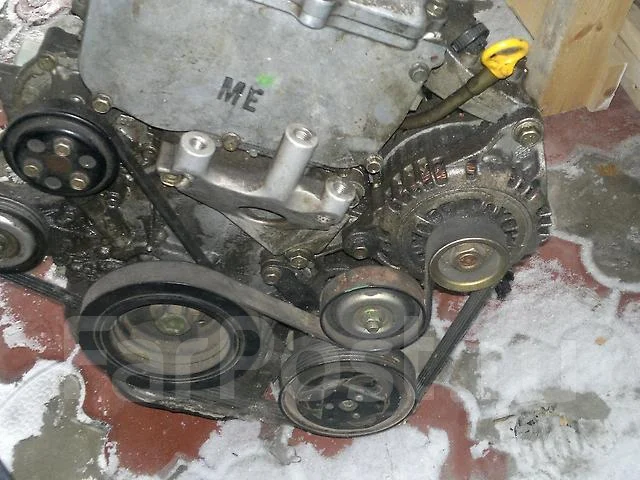

    Nissan Micra 1,2 16V benzyna 2004 rok kod silnika CR12DE zabijcie mnie ale za nic nie mogę znaleźć szabelki do pomiaru oleju.. autko świeżo po zakupie, patrzyłem z sąsiadami ale ani widu ani słychu :D Stawiam browara za zdjęcie w którym miejscu tego szukać :)

    No własnie w tym problem że go tam niema.. patrzyłem w necie na filmiki i fotki ale za diabła nie znajdę.. z tym miejscu jest wolna przestrzeń nawet nie ma miejsca gdzie mógłbym ten bagnet włożyć ... podpinam fotki z mojego silnika
    Nissan Micra 1,2 benz. 2004r - kod silnika CR12DE a gdzie szabelka od oleju!?

    Witam odkopuje temat z powodu nowych informacji. pojechałem wczoraj do zaprzyjaźnionego mechanika po tym jak zaczęło mi śmierdzieć w kabinie. Okazało sie ze mam wyciek oleju z dziury w silniku po urwanej rurce od bagnetu którego wcześniej nie mogłem znaleźć.... na chwile obecna mam ową dziurę zaślepiona ale muszę kopić prowadnice wraz z bagnetem i tu prośba do was moi mili. gdzie owe części mogę znaleźć bo na allegro niema .. :( jakby ktoś był miły i podesłał jakiś link do byłbym niezmiernie wdzięczny !! Pozdrawiam

    Witam w moim nissanie z 2003 r 12.80 km bagnet jest z lewej strony alternatora
    • Nissan Micra 1,2 benz. 2004r - kod silnika CR12DE a gdzie szabelka od oleju!? DSC_0040.JPG (205.25 KB) Musisz być zalogowany, aby pobrać ten załącznik.
    • Nissan Micra 1,2 benz. 2004r - kod silnika CR12DE a gdzie szabelka od oleju!? DSC_0039.JPG (402.04 KB) Musisz być zalogowany, aby pobrać ten załącznik.
    • Nissan Micra 1,2 benz. 2004r - kod silnika CR12DE a gdzie szabelka od oleju!? DSC_0038.JPG (220.82 KB) Musisz być zalogowany, aby pobrać ten załącznik.

    markow1971 Dziękuję Ci że poświeciłeś swój cenny czas na odpisanie na mój temat :), za to lecą dla Ciebie podziękowania. Co to samego problemu okazało się ze przy kupnie bagnet był ucięty wraz z prowadnicą.. doszedłem do tego dopiero jak wypluwało mi olej na cały silnik.. koszt naprawy 250zl więc tragedii nie ma :) autko spisuje się rewelacyjnie żona poleca każdemu :) Problem rozwiązany więc temat do zamknięcia. Jeszcze raz dziękuje wszystkim za pomoc. Pozdrawiam
