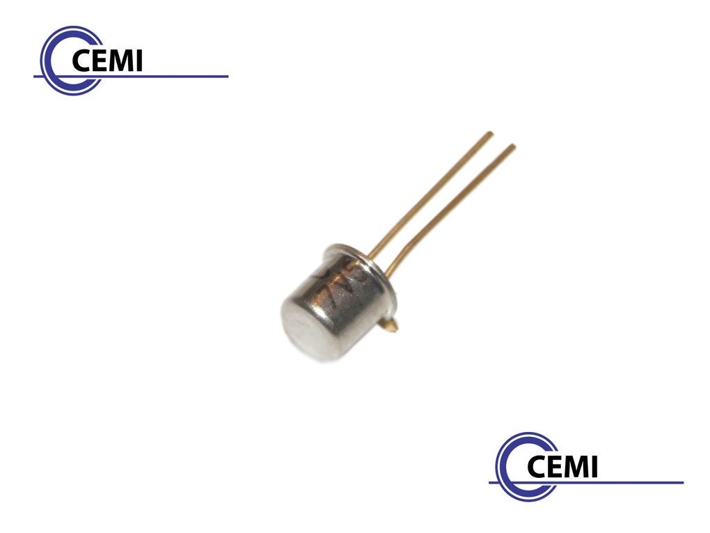

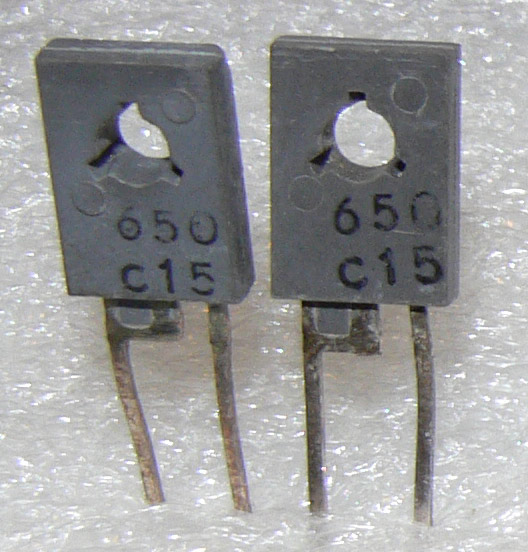

  • #29 14892456
    perch
    Posty: 861
    Pomógł: 119
    Ocena: 257
    Spotykane były diody Zenera nie tylko w osiowych obudowach ale i innych np:
    Jak rozpoznać diodę Zenera na płytce PCB?
