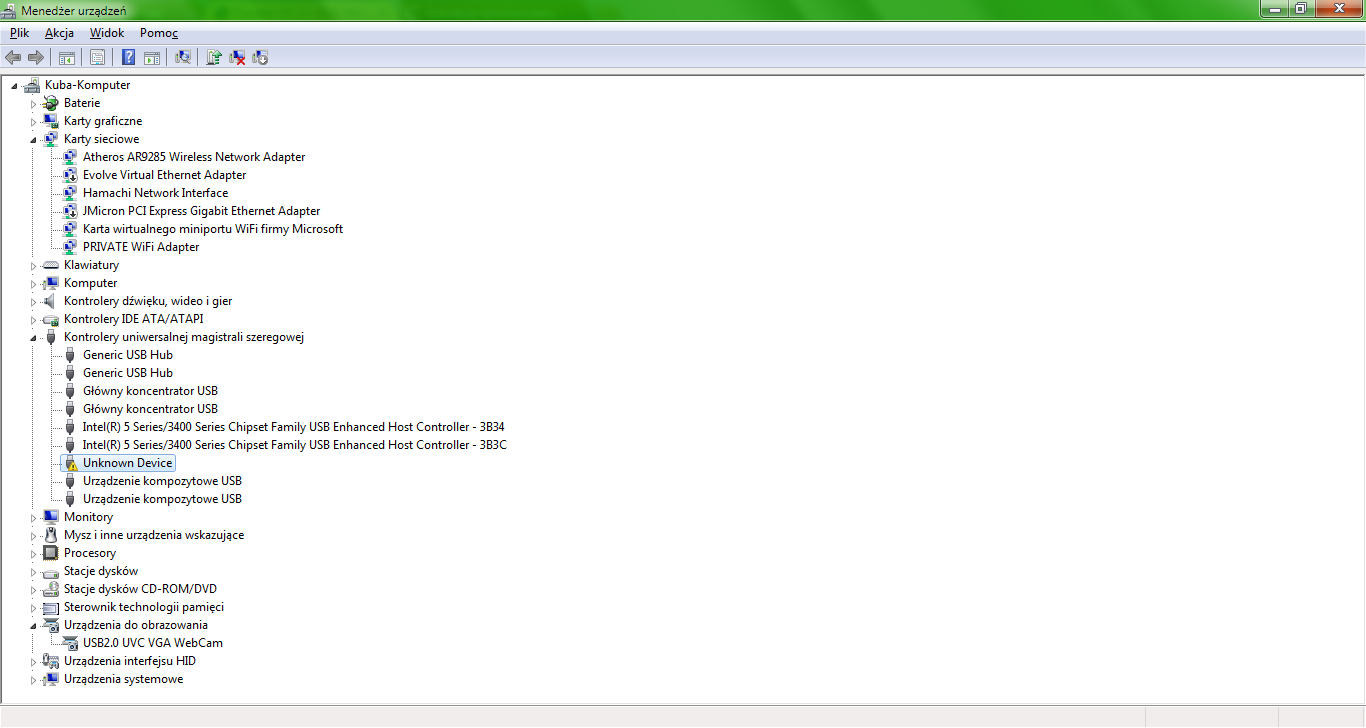

    Witam. Mam aparat Traveler DC X. Po podłączeniu do komputera wyświetla się komunikat. Po kliknięciu na "dymek" pojawia się okienko pokazujące, które urządzenie ma problem. Komputer w ogóle nie rozpoznaje sprzętu i na liście błąd jest z urządzeniem o nazwie "unknown device". Po kliknięciu na napis pojawia się okienko z właściwościami tego urządzenia i w polu "Stan urządzenie" pojawia się komunikat "System Windows zatrzymał to urządzenie z powodu zaraportowanych problemów. (Kod 43)". :cry: Co to w ogóle jest? Jak temu zaradzić? Sterowników szukałem, ale nie mogę ich znaleźć. Z góry dziękuję za pomoc.

    1. Podaj pełną nazwę systemu operacyjnego wraz z architekturą (32 czy 64 Bit) i wersją Service Pack.
    2. Wrzuć screen z Menedżera Urządzeń:
    Instrukcja zamieszczania grafiki na forum.
    3. Podaj identyfikatory sprzętu dla wszystkich urządzeń, które w Menedżerze Urządzeń mają ostrzeżenie o braku lub konflikcie sterownika:
    Instrukcja wyszukiwania sterowników po identyfikatorze sprzętu.

    1. Windows 7 Home Premium 64 Bit. Service Pack 1
    2. Traveler DC X - Windows 7 nie rozpoznaje aparatu, kod błędu 43
    3. USB\UNKNOWN

    Nie podoba mi się ten identyfikator, powinien mieć oznaczenie VID i PID bądź VEN i DEV.
    Odinstaluj urządzenie z ostrzeżeniem oraz obie pozycje Generic USB Hub i zrestartuj komputer. Zobacz czy coś się zmieni.

    kubazuch napisał:
    USB\UNKNOWN
    Taki identyfikator wyświetla się w przypadku, gdy sprzęt lub kabel jest uszkodzony.
    Inna sprawa - gniazdo USB w tych aparatach miało dwie funkcje - zwykłe USB oraz wyjście A/V.
    Możliwe, że w opcjach aparatu ustawia się rodzaj USB.
