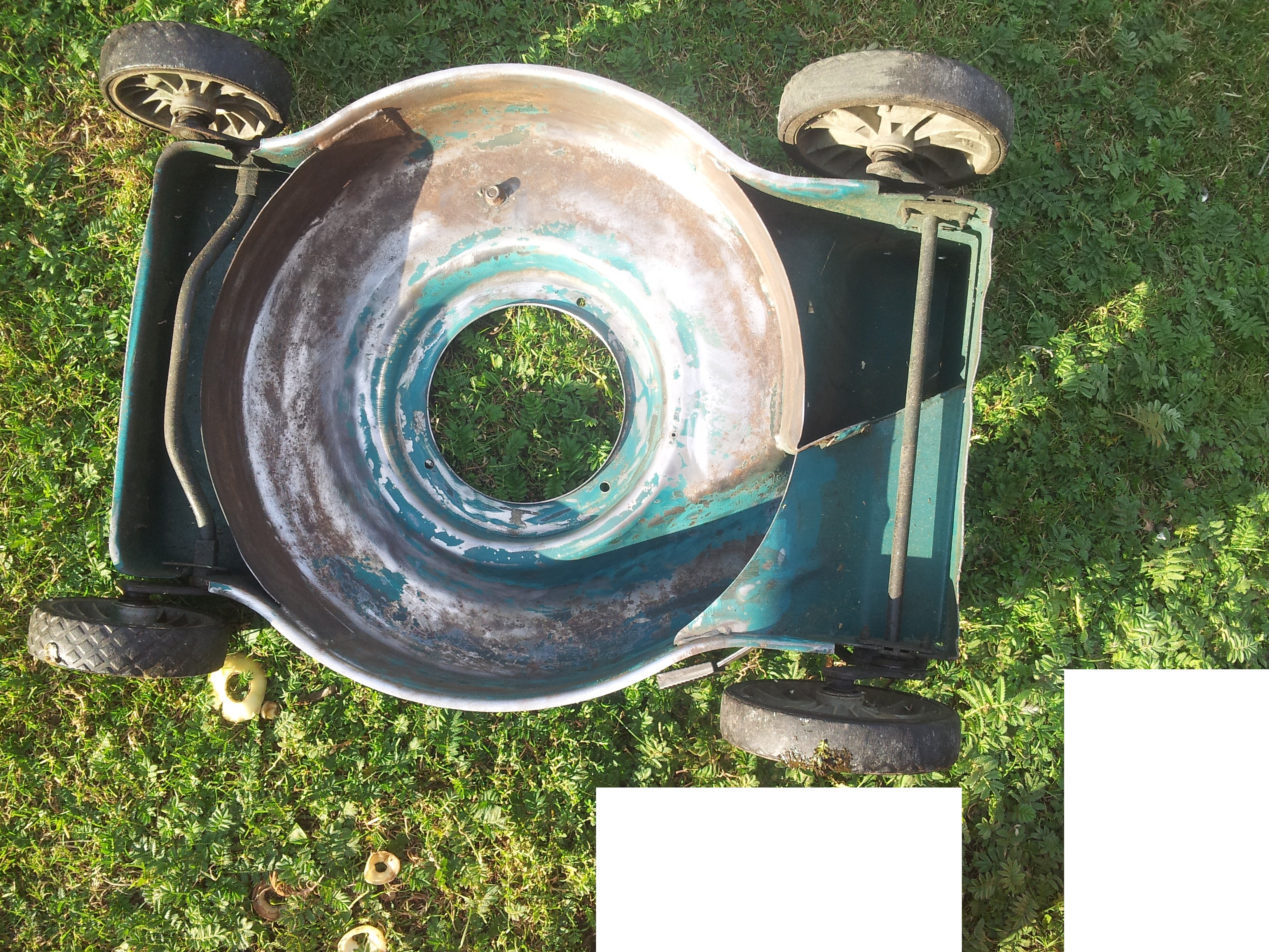

    Witam!
    Ostatnio bardzo mocno zaczął mi rdzewieć spód kosiarki spalinowej briggs&stratton. Mam zamiar cały spód wyczyścić taką szczotką stalową na szlifierkę dać jakiś podkład i pomalować. Mam tylko problem z wybraniem farby i jeśli jest taka potrzeba podkład. Jaka farbą można to pomalować żeby kamienie tego nie obiły?

    Może:
    BITEX - pozwala na utworzenie trwałego zabezpieczenia lakierowanych elementów podwozia, spodu samochodu i błotników od strony koła. Powłoka, która jest nałożona jest jednocześnie bardzo trwała i elastyczna. Zapewnia zatem doskonałą ochronę przed uszkodzeniami mechanicznymi takimi jak uderzenia piasku i kamieni oraz negatywnym oddziaływaniem soli.

    Rozebrać, porządnie wyczyścić o pomalować proszkowo - oczywiście tylko metal :).

    Najlepsze jest piaskowanie.

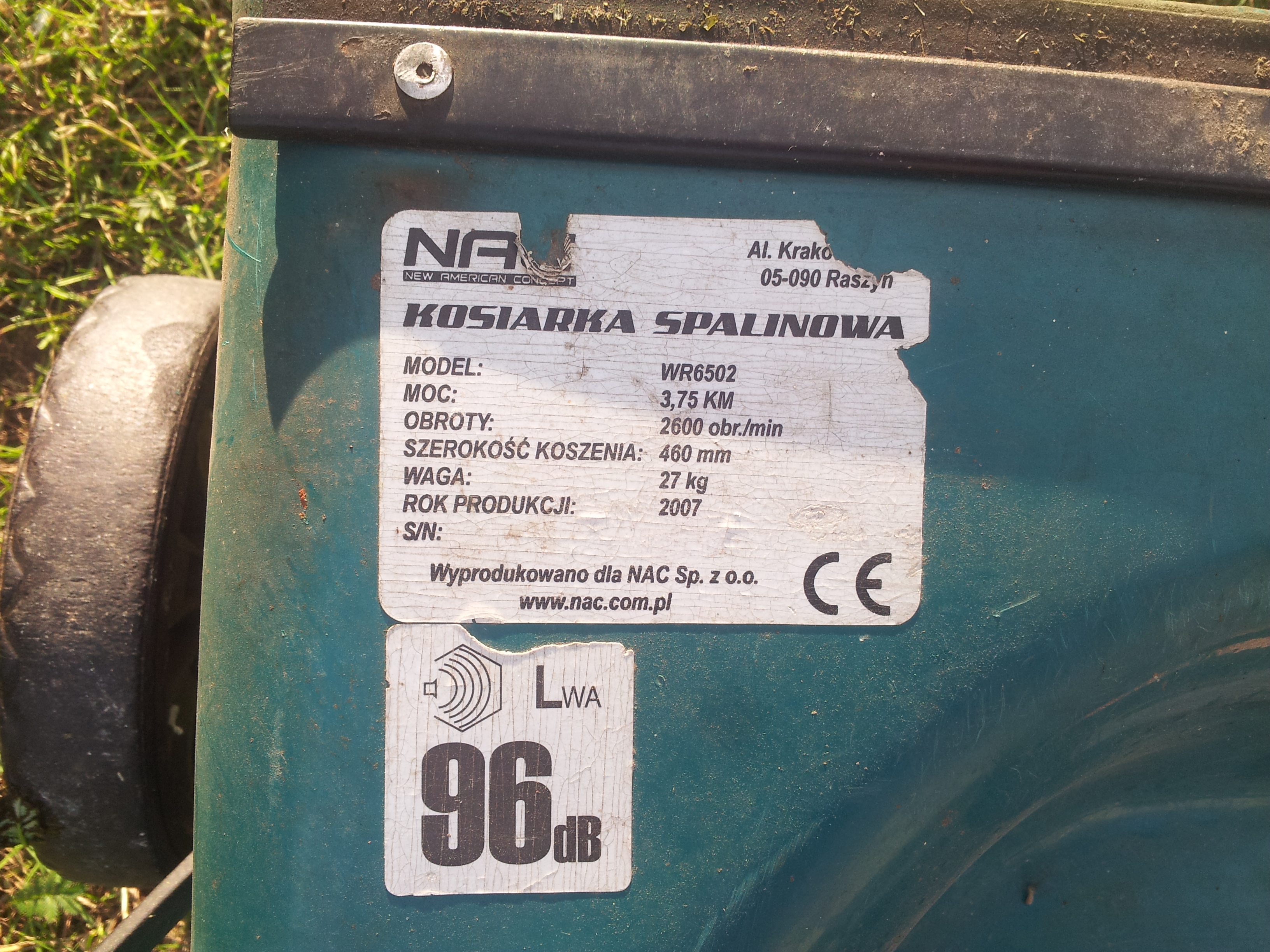

    Kosiarka jest z 2007 roku, mam ją 3 lata
    Jak ty to policzyłeś? 15-7=8 lat a nie 3.
    Ja nie jestem pierwszym właścicielem? Ale ta obudowa chyba była jakoś odnawiana czy coś bo była w bardzo dobrym stanie. Albo ta data silnika.

    Kraniec_Internetów napisał:
    Jaki to model kosiarki? Może uda ci się kupić samo podwozie.
    Silnik jest od BRIGGS & STRATTON, przykręcany na trzech śrubach. Raczej większość podwozi będzie pasować.

    Właśnie dzwoniłem do dwóch osób i powiedzieli że to będzie kosztowało max. 50zł. Na szczotki do szlifierki i wiertarki dałem już około 28 zł. i cudów nimi się nie ma.
    Chyba zdecyduje się na piaskowanie spodu(około 50zł), wymaluje podkładem chlorokauczukowym(25zł) a potem emalią chlorokauczukową którą mam.

    Jak już będziesz piaskował, zapytaj o koszt malowania proszkowego. Będziesz miał na lata, bo to bardzo wytrzymała powierzchnia. Może piaskowanie zrobią trochę taniej, jak zobaczą, co jest do roboty.
    Ta farba to wytrzyma do pierwszego koszenia. :D

    Zapytaj najpierw o cenę proszkowej.
    Farba Hydropox, stosuje się ją np. do malowania pasów na drogach.
    Farba niestety kosztuje prawie 100zł za 1kg.
    Na pewno taniej będzie proszkowa.
    Jeśli ma być porządnie, to musi kosztować.

    Do jednego faceta dzwoniłem to z piaskowaniem i malowaniem proszkowym coś koło 100zł. Tylko musiał bym w razie czego trochę poczekać bo ma duży piec i samą obudowę nie opłaca się wkładać. Jeszcze podzwonię i popytam się i może się zdecyduję...
